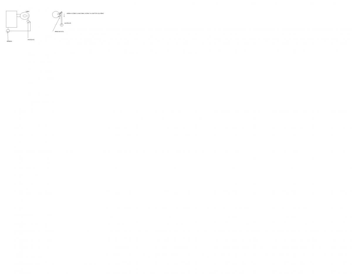

meccano85 Inviato 9 Settembre 2012 Autore Condividi Inviato 9 Settembre 2012 Allora l'astina della wastegate ha un perno filettato con un ghiera che mi fa regolare il tutto quando sta a -0,6 il perno non va a sbattere alla battuta di ottone con la brucolina quindi significa che si ferma prima invece in rilascio non so quando deve stare.... noto che ha poca corsa....che faccio la comincio a svitare un po? Link al commento Condividi su altri siti Altre opzioni di condivisione...
ALFONSO-76 Inviato 9 Settembre 2012 Condividi Inviato 9 Settembre 2012 Allora l'astina della wastegate ha un perno filettato con un ghiera che mi fa regolare il tutto quando sta a -0,6 il perno non va a sbattere alla battuta di ottone con la brucolina quindi significa che si ferma prima invece in rilascio non so quando deve stare.... noto che ha poca corsa....che faccio la comincio a svitare un po? non pensare al rilascio , incomincia a regolare che quando sta a vettura in moto la westgate deve salire totalmente fino a che la levatta della regolazione geometria variabile deve toccare la battuta del perno con chiavino a brucola , dopo questa regolazione prova la car su strada e se parte ancora in ritardo la turbina devi allentare un giro per volta il perno con brucola fino a quando non vedi che la turbina carica ai giri giusti, Link al commento Condividi su altri siti Altre opzioni di condivisione...
bobracing Inviato 9 Settembre 2012 Condividi Inviato 9 Settembre 2012 non vorrei sembrare il saccente della situazione !!! il " polmoncino " ha una corsa tale che da 0 a -0,6 di depressione a effettuato tutta la corsa, ora si deve applicare questa corsa al movimento del geometria variabile, quindi dato che la brugolina di battuta fa anche da antinpuntamento ,ossia se la svito troppo si bloccano le palette perche si incastrano o peggio si chiudono troppo e non sdcaricano i gas, non vedo perche si debba toccare quella regolazione, sempre che la stessa non sia stata gia MANOMESSA. la prova che suggerico io era quella di collegare direttamente la depressione al polmoncino in modo che la regolazione del VGT sia sempre chiusa , quindi massima pressione turbo con minor/pochi gas di scarico, e vedere a quanti giri la turbina carica/fullboost, è solamente una prova/verifica per capire se serve solo modificare il Dutycycle/PID alias overboost, o se la turbina sia troppo grossa o presenti dei problemi. piu di cosi non so piu cosa dire e mi arrendo P.S. aveta mai provato a modificare solo la pressione obbiettiva di +0,1 bar e lasciare tutto il resto ori cosa succede ? Link al commento Condividi su altri siti Altre opzioni di condivisione...
meccano85 Inviato 9 Settembre 2012 Autore Condividi Inviato 9 Settembre 2012 Allora attualmente appena accendo la macchina il polmoncino tira subito tutto a battuta e ho gia controllato la brucolina lo messa perfettamente a fine corsa.....poi se provo a dare dei colpi violenti di acceleratore a folle la lancetta turbo sale al massimo a 0,2.... Link al commento Condividi su altri siti Altre opzioni di condivisione...

meccano85 Inviato 9 Settembre 2012 Autore Condividi Inviato 9 Settembre 2012 (modificato) ok grazie ancora per i consigli solo che non ho capito il collegamento diretto che dovrei fare.....attualmente la wastegate è collegata direttamente alla valvola pierburg almeno penso..... cmq vi allego un disegno sperando di rendere piu facile il tutto......non fate caso alla qualita non sono un bravo disegnatore Modificato 9 Settembre 2012 da meccano85 Link al commento Condividi su altri siti Altre opzioni di condivisione...
bobracing Inviato 9 Settembre 2012 Condividi Inviato 9 Settembre 2012 ok grazie ancora per i consigli solo che non ho capito il collegamento diretto che dovrei fare.....attualmente la wastegate è collegata direttamente alla valvola pierburg almeno penso..... cmq vi allego un disegno sperando di rendere piu facile il tutto......non fate caso alla qualita non sono un bravo disegnatore tubicino N 3 e 4 collegati alla pierbourg, li scolleghi dalla pierbourg e li collegi insieme Link al commento Condividi su altri siti Altre opzioni di condivisione...
meccano85 Inviato 9 Settembre 2012 Autore Condividi Inviato 9 Settembre 2012 quindi wastegate direttamente alla vaschetta di espansione e bisogna vedere se carica subito pressioni intorno a 1,3-1,4? Link al commento Condividi su altri siti Altre opzioni di condivisione...
bobracing Inviato 9 Settembre 2012 Condividi Inviato 9 Settembre 2012 quindi wastegate direttamente alla vaschetta di espansione e bisogna vedere se carica subito pressioni intorno a 1,3-1,4? la vaschetta piu che di espansione è di " accumulo " , si esatto, per verificare io farei cosi: condizione di verifica: 4°marcia > 1000 giri > affondi/carico al 100% > verifica a quanti giri fai 1,5 bar, DOPO DI CHE ALZA SUBITO IL PIEDE !!!!! Link al commento Condividi su altri siti Altre opzioni di condivisione...
