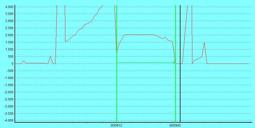

k54 Inviato 6 Settembre 2012 Condividi Inviato 6 Settembre 2012 (modificato) Allora, a scanso di dire delle fesserie, credo che qui il BP serva come riferimento per conoscere quanto richiesto dall'accelerazione (% in asse z) in funzione della curva di coppia, rapportata al n° di giri con ordinata 16 punti (RPM) x ascisse 8 punti (%Load) e così si ripette nelle 6 affini. Se qualcuno vuole correggere/integrare quel che ho scritto, allora largo agli impavidi. un po' difficilino da capire per un asino come me cmq se il bp a forma di triangolo che ha la punta che sta per esempio a 4300 o 4400 e alziamo la punta di 200punti che succede ? e il bp del load come puo' essere modificato ? (che non so a quale indirizzo sia) [magari chiedo troppi segreti, scusate] Modificato 6 Settembre 2012 da k54 Link al commento Condividi su altri siti Altre opzioni di condivisione...
Centurione Inviato 6 Settembre 2012 Condividi Inviato 6 Settembre 2012 (modificato) Potrebbe accadere: tutto oppure niente, mi spiego meglio, se quel break-point appartiene ad una curva che ha un rapporto molto interconnesso con altre mappe, variandola fuori scala, squilibra il sistema che andrebbe in recovery, nel caso contrario di una poco dipendente da e per altre mappe, gli effetti potrebbero essere minimi/nulli. Per quanto riguarda il BP che limita la mappa curva della coppia, normalmente i valori sono stati scelti faccendo la media dei risultati ottenuti testando una serie di assieme motore/cambio/organi di trazione al fine di garantire una certa affidabilità. Bisogna tenere presente che qualsiasi componente ha delle tolleranze e delle caratteristiche fisico-meccaniche proprie, non esiste un componente totalmente uguale ad un altro, ma si hanno componenti con caratteristiche simili entro certi campi (per esempio vedi la neccessità di siglare col codice IMA gli iniettori). Ora, siccome ogni centralina, anche se uguale come HW, può essere "scritta" con un SW diverso a seconda della vettura su cui è installata, gli indirizzi delle stesse mappe possono non equivalere.IL BP inizia all'indirizzo 0DDD52, ma non modificarlo, conviene "aggiustare" la successiva curva/montagnola (più le due successive affini) in base alle proprie neccessità (coppia di spunto - coppia medio regime - coppia massima). P.S. Non credo proprio di avere "segreti" e nozioni che non possano essere condivise, ho la certezza della mia ignoranza e cerco di colmarla anche confrontando le mie esperienze con quelle altrui con umiltà (c'è sempre da imparare da chiunque, perchè si può imparare da tutti). Modificato 6 Settembre 2012 da Centurione Link al commento Condividi su altri siti Altre opzioni di condivisione...
k54 Inviato 6 Settembre 2012 Condividi Inviato 6 Settembre 2012 (modificato) Potrebbe accadere: tutto oppure niente, mi spiego meglio, se quel break-point appartiene ad una curva che ha un rapporto molto interconnesso con altre mappe, variandola fuori scala, squilibra il sistema che andrebbe in recovery, nel caso contrario di una poco dipendente da e per altre mappe, gli effetti potrebbero essere minimi/nulli. perdonami ma quanti break point ci sono prima del driver wish ? uno il primo a forma di triangolo pare avere qualcosa a riferimento dei giri poi c'è un altro triangolo molto basso indirizzo 0D1A1A cosa è ? e delle altre forme d'onda che vanno pian piano a scemare verso lo zero, che sono ? non possono essere li a caso essendo il driver wish molto importante, mi pare di aver capito sulle edc16, che lavorano in richiesta di coppia, il pedale dell'acceleratore se non richiede coppia lui dopo all'indirizzo 0D1A38 inziano le curve e affini Per quanto riguarda il BP che limita la mappa curva della coppia, normalmente i valori sono stati scelti faccendo la media dei risultati ottenuti testando una serie di assieme motore/cambio/organi di trazione al fine di garantire una certa affidabilità. Bisogna tenere presente che qualsiasi componente ha delle tolleranze e delle caratteristiche fisico-meccaniche proprie, non esiste un componente totalmente uguale ad un altro, ma si hanno componenti con caratteristiche simili entro certi campi (per esempio vedi la neccessità di siglare col codice IMA gli iniettori). Ora, siccome ogni centralina, anche se uguale come HW, può essere "scritta" con un SW diverso a seconda della vettura su cui è installata, gli indirizzi delle stesse mappe possono non equivalere.IL BP inizia all'indirizzo 0DDD52, ma non modificarlo, conviene "aggiustare" la successiva curva/montagnola (più le due successive affini) in base alle proprie neccessità (coppia di spunto - coppia medio regime - coppia massima). P.S. molto interessante il discorso delle 3 montagne di coppia che ora ho finalmente capito cosa significano : la prima coppia di spunto la seconda coppia medio regime la terza coppia massima. ho visto mappe su questo forum dove si alza il bp all'indirizzo che dici tu 0DDD52 , forse per far prendere piu' giri all'auto ? Non credo proprio di avere "segreti" e nozioni che non possano essere condivise, ho la certezza della mia ignoranza e cerco di colmarla anche confrontando le mie esperienze con quelle altrui con umiltà (c'è sempre da imparare da chiunque, perchè si può imparare da tutti). su questo forum si tende a glissare o ad andare troppo nel professionale con gradi di anticipo , mm3 di gasolio ecc ecc, e per ovvie o non ovvie ragioni , non si pretende di sapere i segreti di chi lavora con le mappature e ci vive, di chi ha fatto i corsi spendendo soldi ecc ecc , ma quelli come me che pensano solo alla sua auto, mica si puo' mettere a spendere 10.000euro solo per la propria auto. Lo fa per didattica e non per rubare i soldi a chi lo fa di mestiere. O per ritoccare la mappa che gli hanno già installato sulla propria auto senza sconfinare in esagerazioni. Poi se questa didattica andrebbe remunerata a chi te la fa ok, non dico nulla in contrario. Vedi questo 3d che si è fermato da tempo ... http://www.ecu-tunin...ovo-a-chiedere/ tengo a precisare tutto senza rancore verso nessuno Modificato 6 Settembre 2012 da k54 Link al commento Condividi su altri siti Altre opzioni di condivisione...
Centurione Inviato 6 Settembre 2012 Condividi Inviato 6 Settembre 2012 (modificato) Proviamo a vedere un pò quel che posso fare senza avere la possibilità di leggere la mappa: la "driver wish" (arrich.in accelerazione, come la chiama ECM), è la mappa che "sente" la variazione della richiesta di potenza/velocità dell'acceleratore, mi pare che quella mappa sia composta da un doppio BP di 16 punti in ordinata (n°giri) per 8 punti in ascissa (% richiesta che è pari alla variazione della tensione uscente dal doppio potenziometro del pedale acceleratore), i BP sono posti appena prima della prima curva/cuspide della mappa e ci sono anche delle mappe affini (complessivamente 1+6 se non erro) che puoi riconoscere in quanto simili, ma non del tutto uguali alla prima serie di 16 gobbe. Le 3 curve lim. coppia presenti nella mappa, sono funzione di diverse condizioni in cui si trova a funzionare il motore ed ogni singola "gobba" è costituita da una linea che potremmo suddividere in "tre" parti: avviamento/spunto iniziale (fase accensione e limit. coppia a bassa velocità per "spuntare"), coppia per velocità di crociera, ed infine quella di massima coppia (quando occorre più potenza e più velocità). Quando confronti tra loro delle mappe modificate da una originale devi farlo esclusivamente se hanno i numeri di hardware e software coincidenti tra le mappe (n° HW = stesso tipo di ECU, n° SW = stesso tipo programma/firmare che gestisce l'ECU). Ora non generalizzare con il Forum, qui troverai persone che possono e/o non possono, vogliono e/o non vogliono aiutarti (sia gratis che non). Ribadisco che non devi limitare il numero ed il tipo di fonti da dove acquisire altre nozioni da consolidare con l'esperienza. Certe volte può essere demoralizzante scontrarsi contro un muro di gomma, e se ti trovi un problema da risolvere grande come una montagna puoi fare una di queste quattro cose:arrenderti;girarci attorno per la via più lunga;attrezzarti per farla saltare per aria;oppure condividere con qualcuno e poi...far saltare in aria il problema. Ciao e Buonagiornata. P.S. Sono andato a leggere il tread che hai indicato e credo che Cicciogsr ti abbia dato delle buone indicazioni, non demoralizzarti e metti a frutto ogni, seppur piccola, informazione. Modificato 6 Settembre 2012 da Centurione Link al commento Condividi su altri siti Altre opzioni di condivisione...
k54 Inviato 6 Settembre 2012 Condividi Inviato 6 Settembre 2012 (modificato) Sono andato a leggere il tread che hai indicato e credo che Cicciogsr ti abbia dato delle buone indicazioni, non demoralizzarti e metti a frutto ogni, seppur piccola, informazione. indubbiamente cicciogsr e anche tu avete scritto un bel po' di roba piu' del solito grazie mille ! Modificato 6 Settembre 2012 da k54 Link al commento Condividi su altri siti Altre opzioni di condivisione...
k54 Inviato 6 Settembre 2012 Condividi Inviato 6 Settembre 2012 (modificato) Proviamo a vedere un pò quel che posso fare senza avere la possibilità di leggere la mappa: la "driver wish" (arrich.in accelerazione, come la chiama ECM), è la mappa che "sente" la variazione della richiesta di potenza/velocità dell'acceleratore, mi pare che quella mappa sia composta da un doppio BP di 16 punti in ordinata (n°giri) per 8 punti in ascissa (% richiesta che è pari alla variazione della tensione uscente dal doppio potenziometro del pedale acceleratore), i BP sono posti appena prima della prima curva/cuspide della mappa e ci sono anche delle mappe affini (complessivamente 1+6 se non erro) che puoi riconoscere in quanto simili, ma non del tutto uguali alla prima serie di 16 gobbe. ecco i bp (piu' di uno immagino) prima del pedale originale, mappa originale Modificato 6 Settembre 2012 da k54 Link al commento Condividi su altri siti Altre opzioni di condivisione...
Centurione Inviato 6 Settembre 2012 Condividi Inviato 6 Settembre 2012 (modificato) Perfetto, ora cosa vorresti fare? Se modifichi questa mappa con le sue affini puoi variare la risposta con cui sale il numero di giri motore, e di conseguenza, la rapidità nel conseguire le varie velocità raggiungibili in funzione sempre della massa veicolo e della potenza del suo motore (anche a seconda della marcia inserita). Tu puoi per esempio notare che magari la risposta sia un pò, come dire, spenta, allora puoi decidere d'incrementarla in percentuale oppure procedere in modo "piramidale", partendo magari da oltre il 50% di carico in crescendo. Potresti stupirti di come possa cambiare lo spirito di un auto, ma non aspettarti che diventi un missile, ma di certo sarà più briosa. Ti raccomando di procedere per piccoli incrementi per non straffare. Modificato 6 Settembre 2012 da Centurione Link al commento Condividi su altri siti Altre opzioni di condivisione...
cicciogsr Inviato 6 Settembre 2012 Condividi Inviato 6 Settembre 2012 (modificato) nel post citato prima ho scritto tutti gli indirizzi di quel tdi e successivamente se non ricordo male avevo spiegato a cosa servivono i bp, purtroppo io come tanti abbiamo imparato con la diagnosi in mano e facendo milioni di prove e confronti ed ancora sto imparando e non finirò mai perchè ogni volta mi pongo un problema nuovo, se posso aiuto tutti però ci vuole un pò di impegno altrimenti conviene comprarsi la mappa e fine... ritornando al driver wisch toccare i bp per fargli prendere giri non serve il tdi specialmente quello non ama girare ad alti giri dopo i 3000-3500 la potenza cala... modificare le tabelle di quella mappa senza adeguare tutte le altre non serve proprio a nulla ... provate... per i limitatori di coppia vi siete mai chiesti perchè le curve sono 3? siete sicuri che la coppia viene limitata solo da quelle mappe? quella car prende cavalli e soprattutto coppia senza neanche toccare le mappe del gasolio ma solo informando l'ecu di fargli usare tutte le risorse disponibili... ricordate sempre che è un tdi e non un common rail.. Modificato 6 Settembre 2012 da cicciogsr Link al commento Condividi su altri siti Altre opzioni di condivisione...

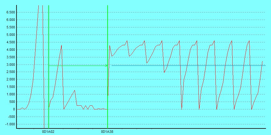

k54 Inviato 7 Settembre 2012 Condividi Inviato 7 Settembre 2012 (modificato) Perfetto, ora cosa vorresti fare? per adesso era solo conoscere i molteplici bp del driver wish e capire cosa erano tutte quelle curve all'interno dei 2 indrizzi segnalati dalle barre verdi , tu magari me lo hai spiegato ma io sono una bestia e quindi non ci ho capito molto , avevo letto da qualche parte su qualche altro forum che il primo bp quello con la montagna piu' alta a riferimento 4300 (che penso siano i giri motore) , una persona lo aveva aumentato per incrementare la risposta del pedale , mantenendo le stesse impostazioni delle serie di curve e affini standard successive (poi magari ho capito male) , come dire lavorando solo di bp e poi ma come ha detto ciccogsr spesso è meglio comprarsi la mappa ripeto grazie mille a tutti per la disponibilità Modificato 7 Settembre 2012 da k54 Link al commento Condividi su altri siti Altre opzioni di condivisione...
k54 Inviato 7 Settembre 2012 Condividi Inviato 7 Settembre 2012 i 3 limit coppia sono in funzione della pressione barometrica, solitamente 800_900_950 Mbar, quindi non la prima montagna = coppia di spunto la seconda = coppia medio regime la terza = coppia massima. ma la prima montagna = 800 la seconda = 900 la terza = 950mbar ? Link al commento Condividi su altri siti Altre opzioni di condivisione...
bobracing Inviato 7 Settembre 2012 Autore Condividi Inviato 7 Settembre 2012 quindi non la prima montagna = coppia di spunto la seconda = coppia medio regime la terza = coppia massima. ma la prima montagna = 800 la seconda = 900 la terza = 950mbar ? esatto Link al commento Condividi su altri siti Altre opzioni di condivisione...
cicciogsr Inviato 7 Settembre 2012 Condividi Inviato 7 Settembre 2012 esatto esatto.. bobracing sapeva la risposta.. Link al commento Condividi su altri siti Altre opzioni di condivisione...
Centurione Inviato 7 Settembre 2012 Condividi Inviato 7 Settembre 2012 Scusa, ma guarda che te l'ho scritto prima che quelle tre curve/gobbe erano tre (3) curve limitatori di coppia separati, ti ho anche scritto che "graficamente" le linee che disegnano ogni singola curva poteva essere suddivisa per interpretarla, credevo di essere stato chiaro, ma a quanto pare, non lo sono stato. Per fortuna, come vedi hanno contribuito sia Ciccio che Bob: non è forse questa la prova che "al mondo" ci sono anche dei Bravi Ragazzi? Link al commento Condividi su altri siti Altre opzioni di condivisione...
k54 Inviato 7 Settembre 2012 Condividi Inviato 7 Settembre 2012 (modificato) Scusa, ma guarda che te l'ho scritto prima che quelle tre curve/gobbe erano tre (3) curve limitatori di coppia separati, ti ho anche scritto che "graficamente" le linee che disegnano ogni singola curva poteva essere suddivisa per interpretarla, credevo di essere stato chiaro, ma a quanto pare, non lo sono stato. Per fortuna, come vedi hanno contribuito sia Ciccio che Bob: non è forse questa la prova che "al mondo" ci sono anche dei Bravi Ragazzi? ahhhhhhhhhhhhhhhhhhhhhhhhhhhhhh le 3 montagne sono la prima montagna = 800mbar la seconda = 900mbar la terza = 950mbar e ciascuna ''montagna'' è composta da l'insieme di coppia di spunto + coppia medio regime + coppia massima. e prima c'è un breakpoint che viene alzato suppongo per aumentare i giri ------------------------------------------------- nel post citato prima ho scritto tutti gli indirizzi di quel tdi e successivamente se non ricordo male avevo spiegato a cosa servivono i bp, purtroppo io come tanti abbiamo imparato con la diagnosi in mano e facendo milioni di prove e confronti ed ancora sto imparando e non finirò mai perchè ogni volta mi pongo un problema nuovo, se posso aiuto tutti però ci vuole un pò di impegno altrimenti conviene comprarsi la mappa e fine... ritornando al driver wisch toccare i bp per fargli prendere giri non serve il tdi specialmente quello non ama girare ad alti giri dopo i 3000-3500 la potenza cala... modificare le tabelle di quella mappa senza adeguare tutte le altre non serve proprio a nulla ... provate... per i limitatori di coppia vi siete mai chiesti perchè le curve sono 3? siete sicuri che la coppia viene limitata solo da quelle mappe? quella car prende cavalli e soprattutto coppia senza neanche toccare le mappe del gasolio ma solo informando l'ecu di fargli usare tutte le risorse disponibili... ricordate sempre che è un tdi e non un common rail.. c'è anche questo no ? 0DD912 lim coppia non principale Modificato 7 Settembre 2012 da k54 Link al commento Condividi su altri siti Altre opzioni di condivisione...
Centurione Inviato 7 Settembre 2012 Condividi Inviato 7 Settembre 2012 Ci siamo quasi! Per la precisione la curva di ogni limitatore, cosi come per altre curve, è composta da un insieme di più "punti" che identifichi attraverso i BP con un sistema di assi cartesiani (tipo "battaglia navale" in 3D). Ora esamina (premendo insieme i tasti CTRL + G) la 1ª curva, ti appariranno stì benedetti punti che, in questo caso, noterai saranno 16 e che sono posizionati al fine di dare dei valori limite per le condizioni di funzionamento prevviste in quel caso da chi a redatto la mappa. Se posizioni il cursore (linea nera), faccendolo scorrere su di ognuno di essi, potrai leggene il valore nelle caselle in alto a sinistra, Decimale ed Esadecimale. Per il resto non posso risponderti perchè col cellulare le immagini non risaltano il dettaglio. P.S. Per uscire dalla visualizzazione dei punti nel 2D, ripremi i tasti Ctrl + G. Link al commento Condividi su altri siti Altre opzioni di condivisione...
cicciogsr Inviato 7 Settembre 2012 Condividi Inviato 7 Settembre 2012 quel lim per caso è impostato a 20500 0 25000? non posso vedere la mappa... è un lim che funziona in particolari condizioni se non ricordo male.. Link al commento Condividi su altri siti Altre opzioni di condivisione...
k54 Inviato 7 Settembre 2012 Condividi Inviato 7 Settembre 2012 (modificato) Ci siamo quasi! Per la precisione la curva di ogni limitatore, cosi come per altre curve, è composta da un insieme di più "punti" che identifichi attraverso i BP con un sistema di assi cartesiani (tipo "battaglia navale" in 3D). Ora esamina (premendo insieme i tasti CTRL + G) la 1ª curva, ti appariranno stì benedetti punti che, in questo caso, noterai saranno 16 e che sono posizionati al fine di dare dei valori limite per le condizioni di funzionamento prevviste in quel caso da chi a redatto la mappa. Se posizioni il cursore (linea nera), faccendolo scorrere su di ognuno di essi, potrai leggene il valore nelle caselle in alto a sinistra, Decimale ed Esadecimale. Per il resto non posso risponderti perchè col cellulare le immagini non risaltano il dettaglio. P.S. Per uscire dalla visualizzazione dei punti nel 2D, ripremi i tasti Ctrl + G. si l'avevo già fatta la visualizzazione a punti i punti son 21 sulla prima montagna e si ripetono sempre 21 sulle altre 2 affini mentre il triangolo prima della 3 montagne ha la punta a 5100 che è cosa ? la retta che parte da zero è composta da 21punti e finisce a 5100 Modificato 7 Settembre 2012 da k54 Link al commento Condividi su altri siti Altre opzioni di condivisione...
k54 Inviato 7 Settembre 2012 Condividi Inviato 7 Settembre 2012 (modificato) quel lim per caso è impostato a 20500 0 25000? non posso vedere la mappa... è un lim che funziona in particolari condizioni se non ricordo male.. il valore piu' alto è 2050 ha qualcosa a che fare con 20500 ??? ma cosa ? Modificato 7 Settembre 2012 da k54 Link al commento Condividi su altri siti Altre opzioni di condivisione...
