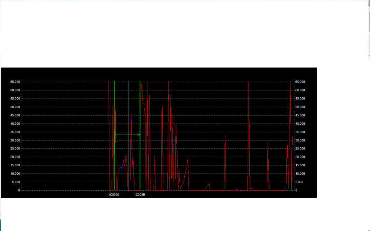

Ecco la mappa per modificare/migliorare l'avviamento sul file 459 postato all'inizio: Spunta su Motorola - 16bit - +/-
