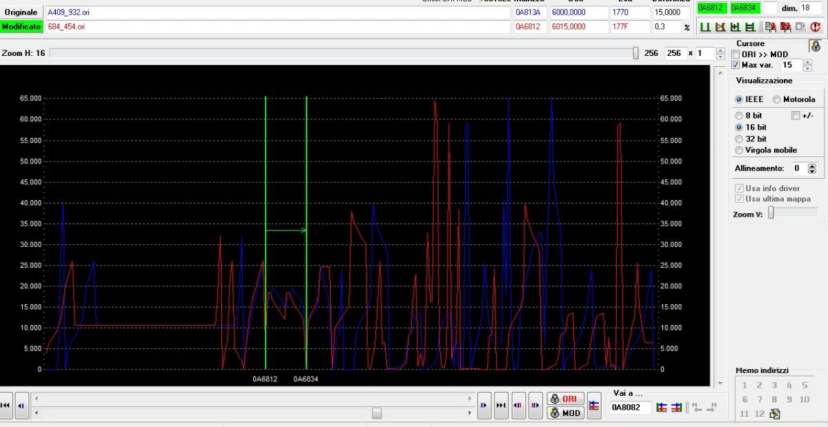

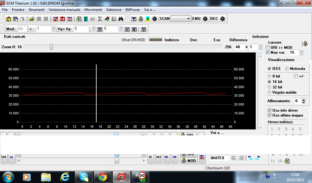

BackGroup Inviato 20 Luglio 2012 Condividi Inviato 20 Luglio 2012 (modificato) gli indirizzi 0A78AA e 0A78EC sono limitatori pressione turbo, gli indirizzi che servono a te sono 0A892C, 0A87E0, 0A514E Modificato 20 Luglio 2012 da BackGroup Link al commento Condividi su altri siti Altre opzioni di condivisione...
cjack Inviato 20 Luglio 2012 Autore Condividi Inviato 20 Luglio 2012 (modificato) 0A892C, 0A87E0, 0A514E sono identici per l'abarth 135 e 160cv (fiat500), quindi non possono riguardare il turbo... 0A78AA e 0A78EC se moltiplicati per i valori di conversione danno pressioni impensabili... non possono essere lim turbo , certo l'andamento è simile ma se si guarda i log è ben diverso e su un benzina non puo essere... sono sempre piu convinto che ci sia una correlazione diretta tra turbo e coppia richiesta, del tipo se aumento uno aumenta anche l'altro... ma qualcuno li avrà pur fatti sti t-jet!? accetto consigli anche in pm, se volete... grazie in anticipo! Modificato 20 Luglio 2012 da cjack Link al commento Condividi su altri siti Altre opzioni di condivisione...

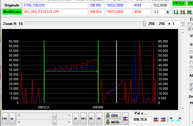

cjack Inviato 27 Luglio 2012 Autore Condividi Inviato 27 Luglio 2012 ho fatto una nuova mappa, obbiettivo 10cv in più.. ho toccato poche mappe, quelle che secondo me servono ma non avendo esperienza su questi motori chiedo la vostra supervisione... che ne pensate? rischio qualcosa?155-165cv.rar Link al commento Condividi su altri siti Altre opzioni di condivisione...
cjack Inviato 28 Luglio 2012 Autore Condividi Inviato 28 Luglio 2012 non sale la pressione del turbo:-( ho provato a staccare e riattaccare la batteria ma niente... sembra uguale...datemi un consiglio dai....sono triste... Link al commento Condividi su altri siti Altre opzioni di condivisione...
Fabrigm Inviato 28 Luglio 2012 Condividi Inviato 28 Luglio 2012 Alcune mappe hanno una logica inversa, per esempio la prex turbo (che non trovi nei classici driver), per aumentarne la pressione bisogna diminuirne i valori... Con questo file comunque non ne fai nemmeno 2 di cv... Non capisco poi perchè hai diminuito gli anticipi Link al commento Condividi su altri siti Altre opzioni di condivisione...

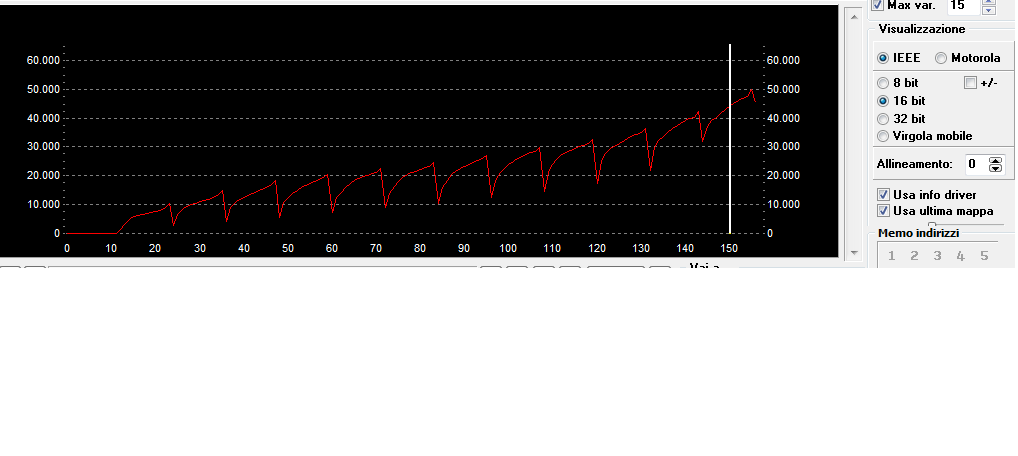

cjack Inviato 29 Luglio 2012 Autore Condividi Inviato 29 Luglio 2012 ora devo capire come funzionano... cosa ci sara in mappa? gli assi di una sembrano giri e carico l'altra carico e carico?! e no:-) Link al commento Condividi su altri siti Altre opzioni di condivisione...
cjack Inviato 29 Luglio 2012 Autore Condividi Inviato 29 Luglio 2012 niente, non ho abbastanza info per scoprire cosa c'è negli assi e in mappa... ho cercato info su tutte le bosch me... mi aiutate a scoprire cosa c'è negli assi?e in mappa? rapporto di pressioni? Link al commento Condividi su altri siti Altre opzioni di condivisione...

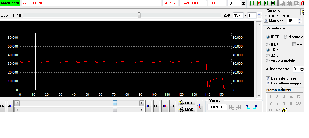

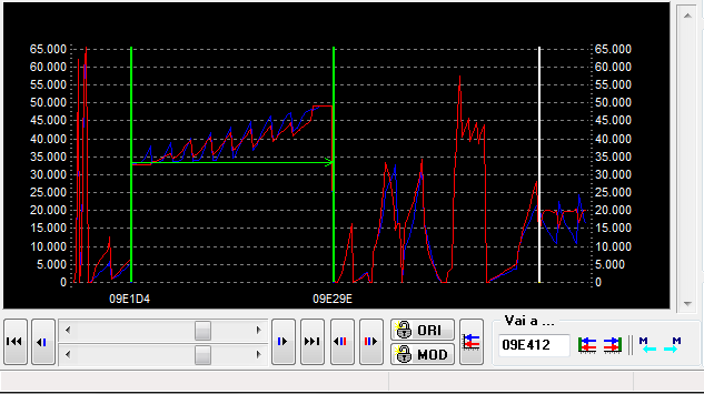

cjack Inviato 31 Luglio 2012 Autore Condividi Inviato 31 Luglio 2012 sapete a cosa serve questa mappa? Link al commento Condividi su altri siti Altre opzioni di condivisione...
smartuning Inviato 31 Luglio 2012 Condividi Inviato 31 Luglio 2012 Servono per proteggere la turbina da un'eccesiva velocita' di rotazione Link al commento Condividi su altri siti Altre opzioni di condivisione...
cjack Inviato 1 Agosto 2012 Autore Condividi Inviato 1 Agosto 2012 (modificato) ma lo fanno limitando la pressione o altro? che parametro c'è in mappa? grazie!!!!!! Modificato 1 Agosto 2012 da cjack Link al commento Condividi su altri siti Altre opzioni di condivisione...

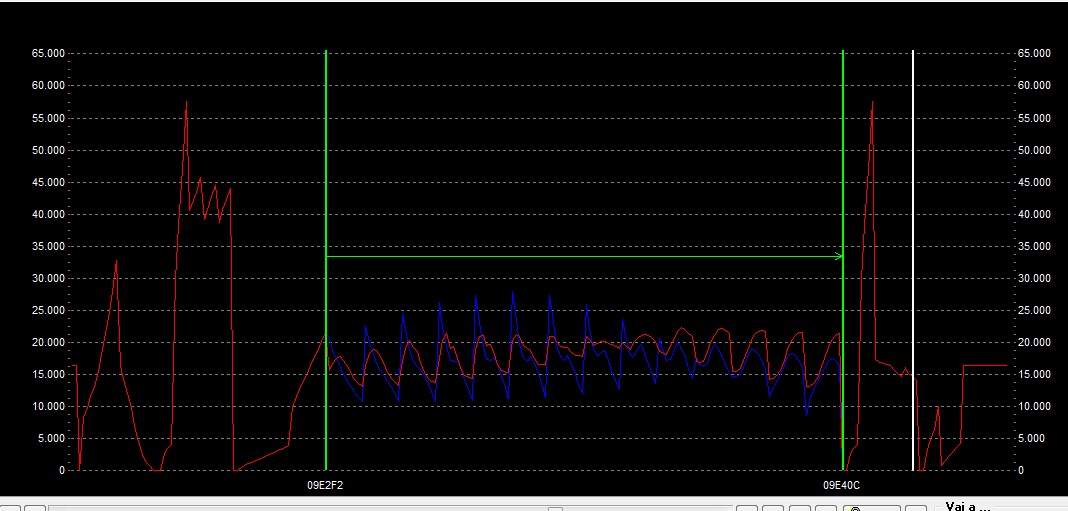

cjack Inviato 2 Agosto 2012 Autore Condividi Inviato 2 Agosto 2012 ho scoperto cos'è la mappa in allegato: efficienza del compressore! (curve caratteristiche) ora devo scoprire cosa sono la mappa prima e quella dopo rispettivamente (le avevo allegate prima) sono efficienza della turbina(la prima) e comando astina wastegate/pressione dopo??? se cosi fosse è proprio necessario modificarle per alzare la pressione?forse solo l'ultima...mmm Link al commento Condividi su altri siti Altre opzioni di condivisione...
