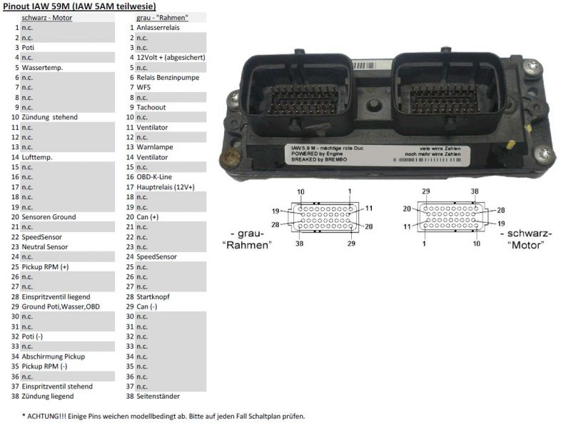

maurodami Inviato 30 Dicembre 2012 Condividi Inviato 30 Dicembre 2012 Grazie tante!!!!!!!!!! Mi confermate se lo schema di collegamento della IAW 59AF vale anche per 59M e 5AM (moto ducati)? Link al commento Condividi su altri siti Altre opzioni di condivisione...
nikolas Inviato 30 Dicembre 2012 Condividi Inviato 30 Dicembre 2012 ecco a te ecco a te 3 Link al commento Condividi su altri siti Altre opzioni di condivisione...
maurodami Inviato 30 Dicembre 2012 Condividi Inviato 30 Dicembre 2012 Non vorrei sbagliare ma da quello che ho capito (per collegare al banco unA 59M oppure una 5AM) devo usare questi collegamenti - pin 4 collegato a +12 Volt - pin 17 collegato a +12V - massa su carcassa - pin 16 su linea K é coRretto o manca qualche collegamento? 1 Link al commento Condividi su altri siti Altre opzioni di condivisione...

maurodami Inviato 31 Dicembre 2012 Condividi Inviato 31 Dicembre 2012 Ho provato a leggere una 59M proprio con questi collegamenti - pin 4 collegato a +12 Volt - pin 17 collegato a +12V - massa su carcassa - pin 16 su linea K nonostante c'era da collegare anche il pin 10 ed il pin 34 al negativo, il sistema ha funzionato comunque sono riuscito a scaricare la mappa sul PC (in futuro collegerò comunque anche i pin 10 e 34) per Vincenzo Per come dicevo ho fatto questa prova su una 59M HW010 che è di una moto Ducati, ma ho usato un programmino specifico per moto Ducati. Per riguardo la tua domanda non so dirti altro...........non so neanche cosa bisogna fare per scaricare in BDM (significa boot mode?) ne tanto meno come si fa a riparare un centralina. Ciao Mauro Link al commento Condividi su altri siti Altre opzioni di condivisione...
