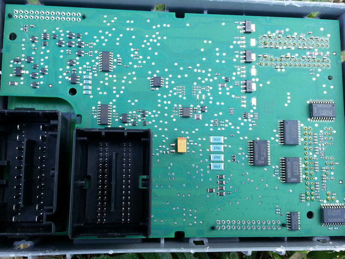

la foto del mio body.qual'e' l'eprom che contiene i dati immobilizer?grazie
ciao dovrai leggere la 93C89  (28000766) a 8 piedini, la devi dissaldare e leggere con upa o x prog.

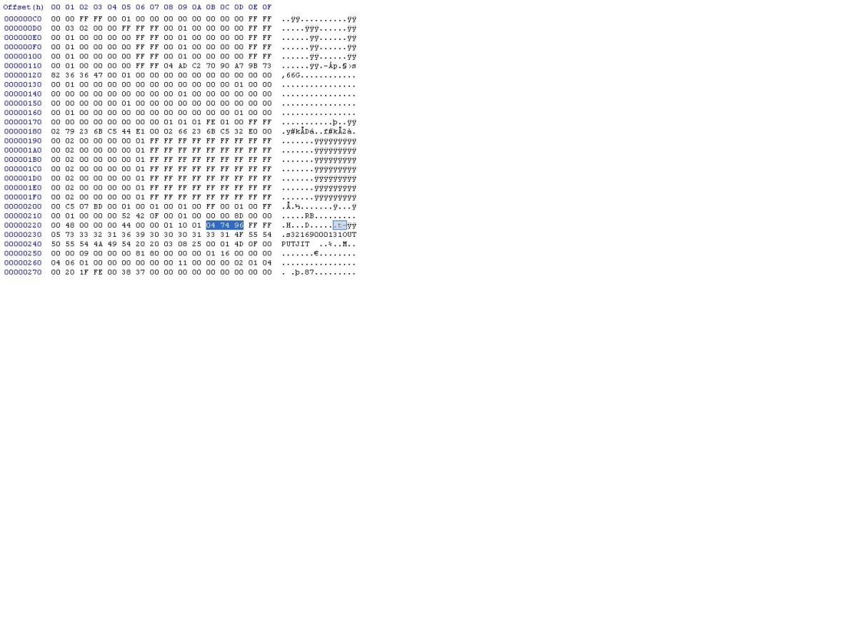

forse questo aiuta, vedere il file allegato con editor all'offset 00000220/ B 0C 0D senza lo zero il code e 47496 e una lettura di un body di una panda vdo siemens mc9s12dg128 testato anche con zedbull
da stesso risultato post-20156-0-78931700-1421664384_thumb.j
abbiate pazienza, non vorrei andare OT ma ho un problema con un body computer di una mito diesel, simile a quello nella foto, a cui non funzionano più i tergicristalli...
Sostituendo il body con quello di un modello a benzina, funzionano, ma ovviamente la vettura non parte. Il fatto strano è che non parte nemmeno trapiantando l'eeprom 93c86 che contiene i dati immo. Forse perchè c'è qualche incongruenza con i dati contenuti nel micro...
Il body è composto da due pcb assemblati a sandwich con contatti a pettine e mi sembra molto difficile scoppiare le schede senza fare danni.
Qualcuno è riuscito a farlo? Se si, come ? Chiedo questo perchè mi piacerebbe controllare il funzionamento dei relè saldati sulla scheda oppure arrivare al micro. Grazie
