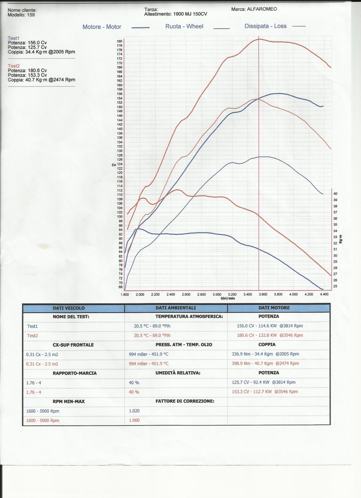

questa è la stampa della rullata al banco con centralina originale e modificata e aveva ancora l'egr e il dpf sia in centralina che fisico...
la macchina va bene anche xchè ho proovato quella di un mio amico tutta originale e la differenza si sente abbastanza.

scusami ma la macchina sul banco .. a 156 cv da originale ??? o forse non lo so leggere io !!!
comunque non so se questo banco è affidabile ..altri del forum che lo usano ti sapranno dire .. ma visto che elimini il fap puoi fare una bella mappa .. resto dell'idea che con la tua mappa a me sembrano tanti 180 cv ... !!! però se è un dato di fatto e il banco funziona bene ne prendo atto !!! ma mi stupisce molto lo stesso ..

Attenti hai banchi prova... non voglio dubitare del tuo preparatore ne tanto meno della rullata che ti ha fatto .... ma parlo per esperienza mia personale con la mia Car da Corsa... l'anno scorso il mio Preparatore finisce il mio ultimo motore.... visto che lui non possiede un banco prova ma si occupa solo di curarmi la parte meccanica vado a rullare la macchina in tre noti preparatori della mia zona... Il risultato ?? tutte rullate con diversi risultati.... l'ultimo mi aveva dato la stampa con i cavalli di un dragster..... ihhiihhihi Cmq e ripeto sicuro non è il tuo caso pero' la cosa mi puzza un po' 156cv di origine come rullata mi sembra un po' strano.... di solito e al contrario cioe' hai 150cv sul libretto ma veritieri sono qualche cavallo in meno....

Basta dare un colpetto al freno in fase di rullata, ed i cavalli salgono... Molti preparatori fanno così.
Altra nota differenza è tra banco inerziale e banco frenato (L'ultimo è molto più veritiero).
Infatti... ma poi la cosa piu' assurda e l'ori impossibile che questa Car abbia 6cv in piu' di quando la da' la casa Madre....
come mai il fattore di correzione cambia da mappa originale a mappa non originale ?
