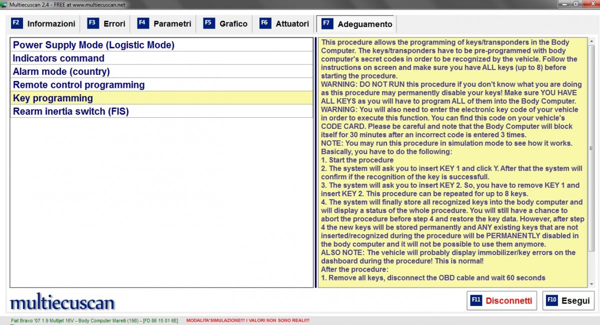

Precodificato come scritto poi ci vuole diagnosi specifica che possa svolgere il lavoro con codice pin, io lo faccio con tecnomotor, ma anche  multiecuscan mi consente di farlo,.
ciao, come fai ad inserire il codice con multiecuscan ?, io ho trovato solo la voce inerenta al telecomando

Ciao a tutti,
Riesumo questa vecchia discussione perché ho bisogno di aiuto.
Ho una punto evo 2011 a cui vorrei mettere la seconda chiave con telecomando.
Ho già acquistato una chiave ID46 PCF7946AT al quale ho già fresato la lama e gira perfettamente nel quadro.
Adesso volevo sapere se mi è possibile precodificarla con gli strumenti a mia disposizione senza dover smontare body e fare il dump della eeprom.
A disposizione ho:
ZedBull 5.08 + EFfi 173 moduli;
Multi Ecu Scan 3.7 full;
Cartina con il PinCode;
Due chiavi originali
Grazie
