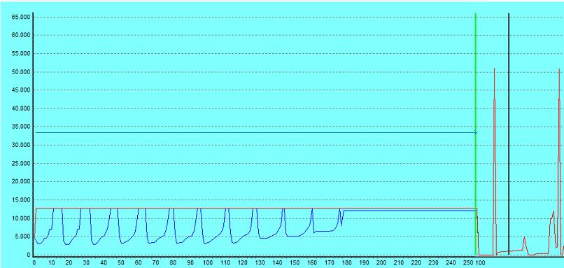

charger69 Inviato 4 Aprile 2012 Condividi Inviato 4 Aprile 2012 gentilissimo come sempre....grazie adesso ho capito grazie al tuo consiglio e al materiale che ho trovato su questo sito, ho appena fatto la chiusura dell'egr...o per lo meno spero di esserci riuscito, vi posto il file e chiunque voglia può darmi il suo parere...anticipatamente grazie a tutti!! automatik_283_308_egr_close.MOD283_308_ori.ori Link al commento Condividi su altri siti Altre opzioni di condivisione...
ETP Staff 14FM83 Inviato 4 Aprile 2012 Condividi Inviato 4 Aprile 2012 solo ora vedo che è una vecchia quindi sei hai fase iniezione nei driver puoi riuscire in tabellare, ma con la modifica che hai fatto non va bene sicuro Link al commento Condividi su altri siti Altre opzioni di condivisione...
charger69 Inviato 4 Aprile 2012 Condividi Inviato 4 Aprile 2012 Io ti ringrazio, ma saresti cosi gentile da spiegarmi dove ho sbagliato? Link al commento Condividi su altri siti Altre opzioni di condivisione...
ETP Staff 14FM83 Inviato 4 Aprile 2012 Condividi Inviato 4 Aprile 2012 guarda il tuo grafico e guarda quello del post egr e rendito conto.... spiegartelo ci vorrebbe molto invece gli screen aiutano a capire Link al commento Condividi su altri siti Altre opzioni di condivisione...
charger69 Inviato 4 Aprile 2012 Condividi Inviato 4 Aprile 2012 scusami, sarebbe questo il grafico del post egr? giusto? Link al commento Condividi su altri siti Altre opzioni di condivisione...
ETP Staff 14FM83 Inviato 5 Aprile 2012 Condividi Inviato 5 Aprile 2012 si esatto Link al commento Condividi su altri siti Altre opzioni di condivisione...
charger69 Inviato 5 Aprile 2012 Condividi Inviato 5 Aprile 2012 ok, inizio a capire, perdona le mie domande ed il mio approfittare della tua gentilezza e disponibilità ma vorrei capire una cosa: prendendo di base i 3 indirizzi specificati al primo post, solo ad un indirizzo vedo una tabella in 2d simile a quella del grafico egr specificato per edc15 dove tra l'altro la mia modifica sembra essere piu o mena corretta, ma agli altri 2 indirizzi dove al primo post si dice che è egr, vedo 2 diagrammi(in 2d) completamenti diversi e modificati da me(con il tabellare) in maniera assurda e priva di senso...(a mio parere) devo modificare meglio solo l'indirizzo simile al grafico ovvero quello che ho fatto in discreta maniera e ripristinare ori gli altri oppure modificare anche gli altri 2 applicando lo stesso principio della retta sul punto piu alto? perdona il mio modo di esprimermi in materia ma ce la stò mettendo tutta per capire... grazie sempre per i tuoi preziosi insegnamenti! Link al commento Condividi su altri siti Altre opzioni di condivisione...

charger69 Inviato 5 Aprile 2012 Condividi Inviato 5 Aprile 2012 Ho capito perfettamente cosa hai fatto e quindi come si fa ma l unica cosa che non mi torna e come mai se modifico solo tramite tabellare non vengono toccati tutti e tre gli indirizzi ed in maniera perfetta come hai fatto tu? In pratica credo di aver cspito che bisogna farla per forza in 2d...correggetemi se sbaglio... grazie ancora a pisciang ed a il77grande per la loro competenza e disponibilita! Link al commento Condividi su altri siti Altre opzioni di condivisione...
ETP Staff 14FM83 Inviato 6 Aprile 2012 Condividi Inviato 6 Aprile 2012 si è sempre detto che il 2d è il miglior modo per avere la certezza sulle modifiche e in specialmodo sugli affini Link al commento Condividi su altri siti Altre opzioni di condivisione...
Ospite il77grande Inviato 6 Aprile 2012 Condividi Inviato 6 Aprile 2012 Ho capito perfettamente cosa hai fatto e quindi come si fa ma l unica cosa che non mi torna e come mai se modifico solo tramite tabellare non vengono toccati tutti e tre gli indirizzi ed in maniera perfetta come hai fatto tu? In pratica credo di aver cspito che bisogna farla per forza in 2d...correggetemi se sbaglio... grazie ancora a pisciang ed a il77grande per la loro competenza e disponibilita! in pratica come detto da pisciang si dovrebbe fare tutto in 2d cosi sei sicuro che e' fatto bene al 100% sia la mappa principale che le affini e ti garantisco che e' molto piu semplice e sbrigativo del farlo in tabellare ma se vuoi provare a farli tutti e tre in tabellare devi salvare dal tabellare stesso e poi confermare copia su mappe affini e cosi ti ritrovi tutte le mappe modificate,ma attento non sempre il risultato e' ottimale. Link al commento Condividi su altri siti Altre opzioni di condivisione...
