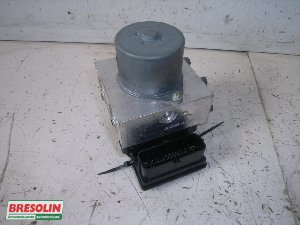

Unicamente sulle vetture comprese nel lotto di telai da 2000008 a 2053075, in caso di accensione della/e spia/e avaria ESP e Hill Holder (ove prevista) e dopo aver verificato con Examiner la presenza del codice anomalia C1131, sostituire solo la centralina ESP (A – Fig. 1) operando come riportato nel Manuale di Assistenza Tecnica - Op. 3340 A 12.

In particolari condizioni di utilizzo può verificarsi l’accensione della/e spia/e avaria EPS e Hill Holder (ove prevista) con memorizzato nella centralina EPS l’errore codificato con C1131 per problemi legati al sensore di pressione che è collocato sulla centralina idraulica.
INTERVENTI IN PRODUZIONE
Adozione di nuove centraline idrauliche con sensore di pressione ottimizzato.

controlla se il tuo telaio e fra questi
Ospite ETP Staff 14FM83
si si ...la trovi facilmente perchè sopra ci sono attaccati tutti i tubicini di rame neri...
