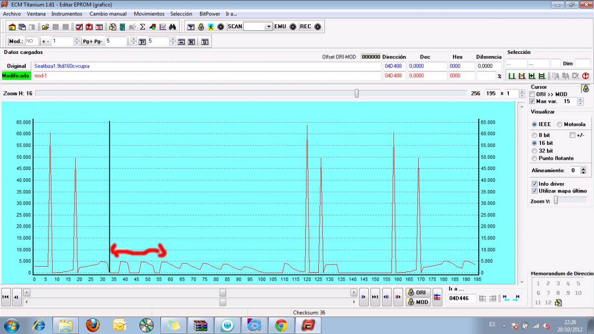

tomoff Inviato 17 Ottobre 2012 Condividi Inviato 17 Ottobre 2012 Mi scuso per il mio italiano (traduttore google) Questa mappa viene chiamata mappa della massa esatta colore protettivo dual, e precisamente la cosa blocca differenze dwumasu nella costruzione di risolvere i fondelli cerchio opposta avviamento poiché queste ruote hanno una diversa velocità delle masse risonanza differenti ed è per questo Bosch ha le linee guida per creare altri mappa di protezione vale a dire in un diverso albero di iniezione della dose velocità obrtowej inizia questo vale solo per le alte temperature e quindi tutto dipende da quanto rapidamente scuote avviamento descrizione completa si applica per le modifiche apportate nell'anteprima WinOLS mappa 3D se ti piace, può essere in 2D o TESTO una descrizione della base: X-Velocità di rotazione giri / min Y-temperatura e firends qui dipende da ciò che uno normalmente SO `C, ma più spesso in` K (ad esempio ha scelto di farlo in modo da vedere) Z-dose di MMG / h dove h è sempre in input "hub"-corsa e come OLSI x 0.01 per non sapere subito che cosa è è meglio per capire come la si guarda sulla mappa e "sembra" che è praticamente la stessa 9x9 (16 bit) in EC15 e EDC16 perché il problema riguarda solo i motori trasversali può essere visto qui nella "longitudinale" è già iniettato dose di 170 giri / min http://img87.imageshack.us/img87/4329/dawkawzdl.jpg http://img18.imageshack.us/img18/74/dawkapop.jpg Link al commento Condividi su altri siti Altre opzioni di condivisione...

johan24 Inviato 20 Ottobre 2012 Condividi Inviato 20 Ottobre 2012 Che direzione è caldo edc 15 è questo??? Link al commento Condividi su altri siti Altre opzioni di condivisione...
ETP Staff 14FM83 Inviato 21 Ottobre 2012 Condividi Inviato 21 Ottobre 2012 partena a caldo edc 15 è questo??? si Link al commento Condividi su altri siti Altre opzioni di condivisione...
johan24 Inviato 21 Ottobre 2012 Condividi Inviato 21 Ottobre 2012 ok grazie Link al commento Condividi su altri siti Altre opzioni di condivisione...

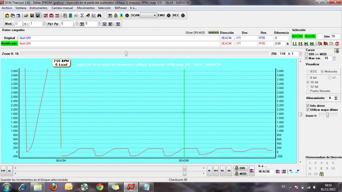

sileotto Inviato 24 Ottobre 2012 Condividi Inviato 24 Ottobre 2012 (modificato) ciao, funziona anche su audi q7 3.0 tdi 2007? ho lo stesso problema, a caldo gira tantissimo, batteria ok... effettivamente sembra stanco il motorino d'avviamento... ma si accentua tanto quando la temperatura motore è a 90 precisi. Modificato 2 Novembre 2012 da sileotto Link al commento Condividi su altri siti Altre opzioni di condivisione...

johan24 Inviato 1 Novembre 2012 Condividi Inviato 1 Novembre 2012 Ho un 150hp diesel bmw difficile avviare caldo . questa mappa??? help Link al commento Condividi su altri siti Altre opzioni di condivisione...
johan24 Inviato 2 Novembre 2012 Condividi Inviato 2 Novembre 2012 nessuno??? help Link al commento Condividi su altri siti Altre opzioni di condivisione...
sileotto Inviato 2 Novembre 2012 Condividi Inviato 2 Novembre 2012 non riesco ad allegare il file... Link al commento Condividi su altri siti Altre opzioni di condivisione...
johan24 Inviato 2 Novembre 2012 Condividi Inviato 2 Novembre 2012 caricarlo sul link rapidshare e incolla Link al commento Condividi su altri siti Altre opzioni di condivisione...
sileotto Inviato 2 Novembre 2012 Condividi Inviato 2 Novembre 2012 https://rapidshare.com/files/3593419041/vw%204L0910401K%20bh%204l0907401%20q7%203.0%20tdi Link al commento Condividi su altri siti Altre opzioni di condivisione...
johan24 Inviato 3 Novembre 2012 Condividi Inviato 3 Novembre 2012 Ho modificato questa iniezione di prova di 0-700 giri. provarlo.modcaldoq7.rar Link al commento Condividi su altri siti Altre opzioni di condivisione...
