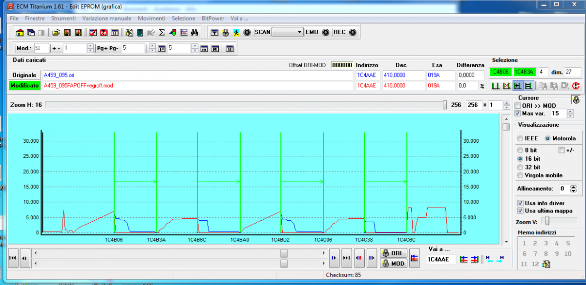

Salve, ho effettuato un egr off su una renault megane II 1.5 dci (ddcr) seguendo la procedura più volte postata in questo topic, e in effetti in diagnosi rimane allo 0%. Il problema è che probabilmente la valvola è rotta in quanto da P0409 (se non erro è legato alla posizione della valvola) ma cosa secondo me strana trovo anche il P0400..... non è che manca qualche altro controllo? c'è una mappa 8x8 molto simile (tra l'altro mi è saltata all'occhio proprio per alcune zone a "16384", come in quella egr)
post-13310-0-22441000-1418818437_thumb.j
post-13310-0-14749700-1418818442_thumb.j

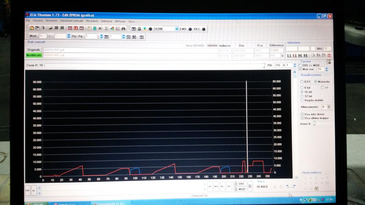

Salve a tutti, sto cercando di eliminare fisicamente l'EGR da una bravo II 1.9 8v 120cv; con la edc16c39 dite che riesco col galletto 1260?
Ho estratto il file ma non vorrei che avesse valori anomali, dato che nella lista del software allegato non mi appariva la bravo ma solo 147, 156 e stilo 16v...
Se qualcuno avesse un bin originale 579_628 per confrontare eventuali anomalie magari...così per scrupolo...
