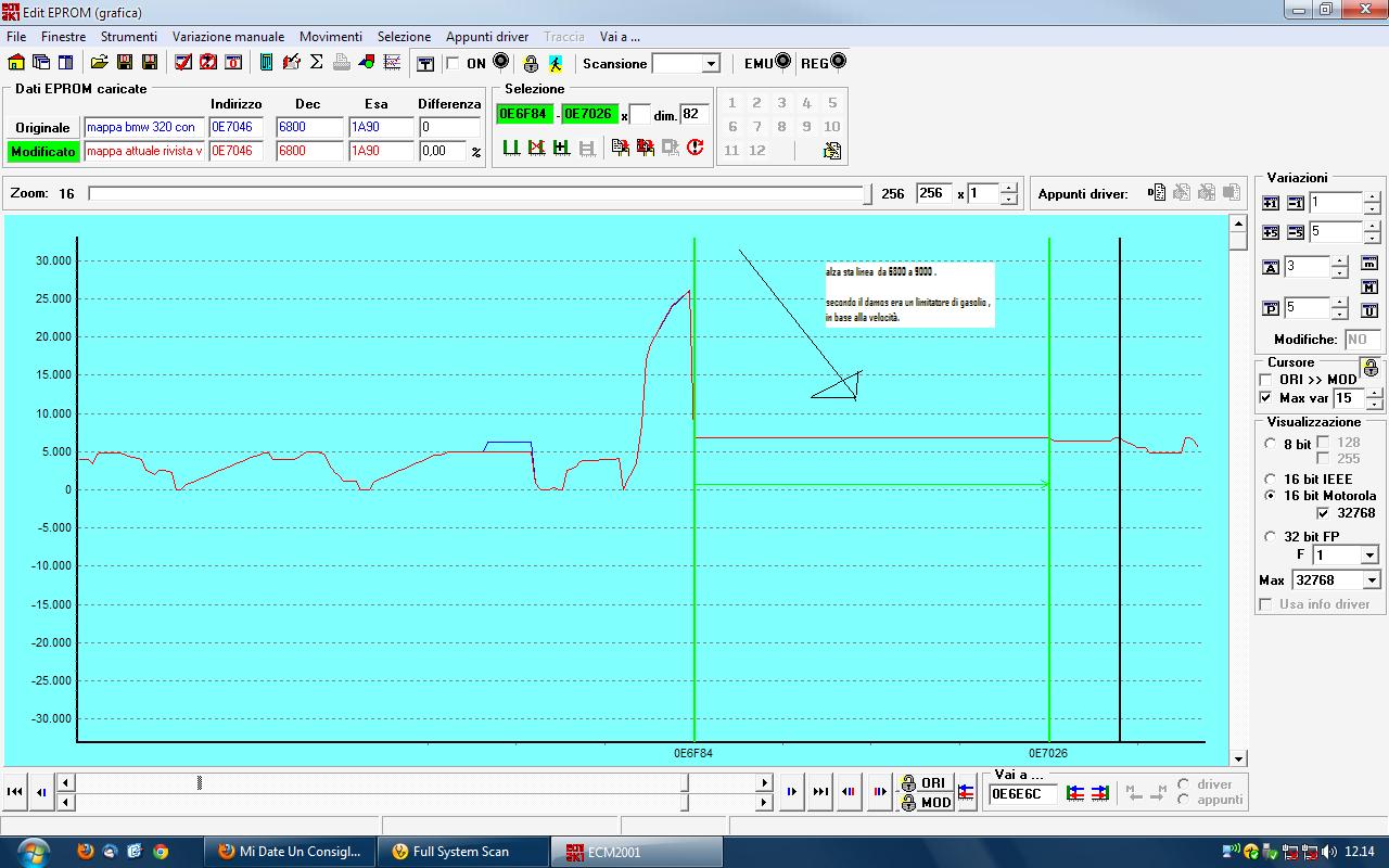

Mi Date Un Consiglio Su Questa Mappa Che Ho Fatto

Vedendo il video, e sapendo di come va la car originale a mio parere, il risultato è ottimo...
I 225 li fa da quello che ho visto in maniera molto lineare non dici?
si è limitata, ti do un consiglio: vai quì (0E6F84) è un limitatore di gasolio in base alla velocità.
in pratica sarebbe il secondo limitatore...alza da 68 a 90 ;)
ciao grazie io invece pensavo fossero questi indirizzi 0e6b36-0e6b42 la prima 0e6f6a-0e6f84 la seconda
ho guardato ma e già impostato a 250
quello che ti ho detto io è impostato a 250 260 quel che è , ma è un asse quello...in base a quella velocità è limitato a un determinato valore di gasolio o coppia ;)
