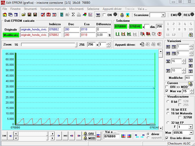

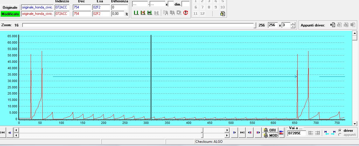

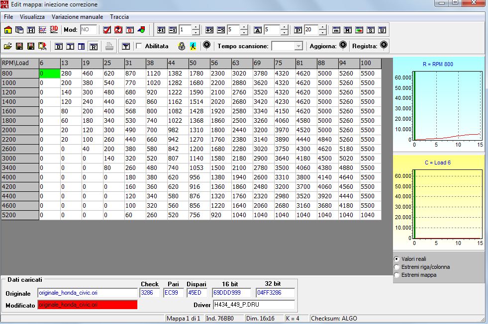

Golf105.mod
che ne dite? ho toccato poco ma dovrebbe andare......
A parte interpolare il gasolio (ma consiglio sempre di interpolare con il valore assoluto e non in percentuale) che può senz'altro aiutare...il problema è capire esattamente quanti mg stai iniettando in tutto l'arco dei giri...sapendo la quantità iniettata a quel punto sai se devi toccare o no certe mappe...è semplicissimo...Cmq poi è inutile che tocchi le mappe lambda con quell'iniezione secondo me ma questo non lo considero un errore...cmq non seguire i driver, non è che tutto quello che sta in driver lo devi modificare obbligatoriamente.

ciao....grazie per le risposte....gentilissimo.......si infatti ho trovato una formula per calcolare la mm3 di gasolio.....
cmq adesso sto inparando a riconoscere qsi tutte le curve per abbandonare il tabellare......devo studiare :wink:

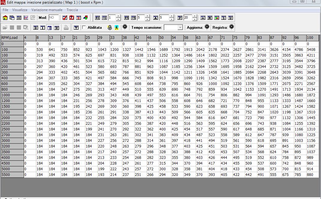

allora se sulla driver wish ori a 75% di carico a 3000 rpm viene iniettato 36mm3 di gasolio
nella mappa tempi iniezione a 75% di carico a 3000 rpm trovo un tempo di 561 microsecondi
quindi per iniettare 36mm3 di gasolio è calcolato un tempo di apertura iniettore di 561 microsecondi.
Quindi.......
se io a 75% di carico a 3000rpm sulla driver wish voglio far passare 40mm3 di gasolio devo adattare la mappa tempi in modo che
l'iniettore mi rimanga più aperto per farmi passare 4mm3 di gasolio in più...... ed ho adottato questo calcolo per vedere il tempo di apertura in più dell'iniettore....
se 36mm3 passano in 561 microsecondi per 1mm3 di gasolio quanto tempo ci vuole?
561/36= 15.58333333333333 microsecondi tempo di passaggio per 1mm3 di gasolio.
avendo incrementato di 4mm3 di gasolio ho fatto questo calcolo:
tempo di passaggio per 1mm3 di gasolio per 4
15,58333333333333x4= 62.3 microsecondi......
quindi ricapitolando:
per un incremento di 4mm3 di gasolio l'iniettore dovrà rimanere aperto 62.3- 63 microsecondi in più
a 75% di carico a 3000 rpm nella driver wish mod ci sarà 40mm3 di gasolio
a 75% di carico a 3000 rpm nella mappa tempi ci sarà 624 microsecondi.

Di quale mappa stai parlando? non vedo nessuna mappa che ha come riferimento i mm3 e tantomeno microsecondi...questa è la prima cosa e poi stai confondendo il carico della mappa driver wish che è %pedale con il carico della mappa tempi di iniezione che è un altra cosa...te l'ho gia detto i "driver" li devi buttare nella monnezza falla in 2d guardando i veri riferimenti.
