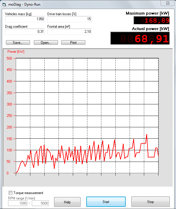

ho fatto una misurazione con powerdyn ma non credo sia reale troppo dai 74 Kw originali
post-10663-0-21433600-1316289290_thumb.p
