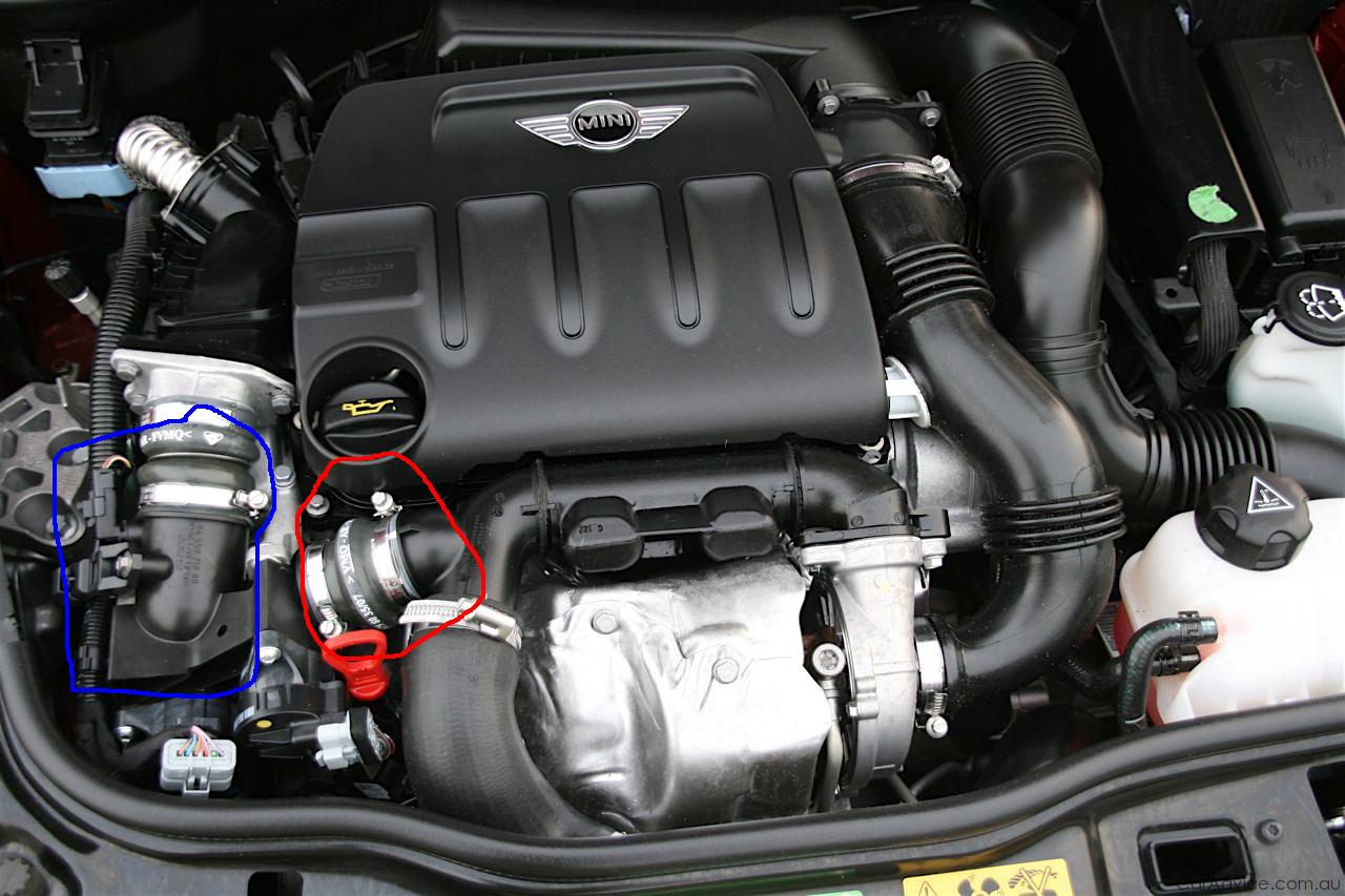

meccano85 Inviato 14 Agosto 2011 Autore Condividi Inviato 14 Agosto 2011 quella è una ottimizzazione studiaci sopra aumenta i valori tu finche non ti soddisfa allora ho messo la turbina e l'overboost e la macchina va meglio di prima......ti avevo detto che andava la meta perche stava rigenerando...... va bene solo che noto dei vuoti con la 4-5-6 marcia appena cambio......cioe metto ad esempio la marcia riaffondo con il pedale e si ferma con il tiro una frazione di secondo e poi ricomincia a tirare da paura.... mi hanno detto che dipende dalla valvola parzializzatrice in ingresso quella segnata in blu sulla foto in allegato.... invece quando fa le rigenerazioni la macchina va la meta perche dipende dalla valvola segnata in rosso che devia l'aria fredda dell'intercooler e quindi la sovralimentazione è scarsa.... spero qualcuno mi aiuti Link al commento Condividi su altri siti Altre opzioni di condivisione...

meccano85 Inviato 4 Aprile 2012 Autore Condividi Inviato 4 Aprile 2012 allora la situazione adesso è la seguente: rigenerazione e mappa effettuata da explode82 tutto ok anche se fa un po di fumo..... ho dovuto cambiare la valvola pierburg ecco perche faceva i vuoti ho usato il bdm 1255 con software dimsport e me la letta tranquillamente l'mpps uso tranquillamente il protocollo della serie 1 bmw visto che è la stessa centralina Link al commento Condividi su altri siti Altre opzioni di condivisione...
