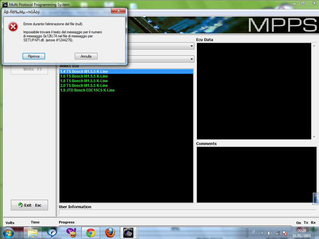

sumi1 Inviato 31 Agosto 2011 Autore Condividi Inviato 31 Agosto 2011 Ragazii vi rispiego tutto paso a paso comme e suceso.Mi e arivato mpps lunedi con cd instalazione rotto.O scaricato da ecu tuning programa mpps ver 3 instalato ,tutto ok.Sono andato ala machina ,a fatto un po di fatica a legere la centralina poi o fato riavio pc (con windows7 ultimate) e tutto e andato bene a riconosciuto la ecue sono riusito a legerla.Omodificato il file bin con ecm 2001,poi nelfratempo o mandato una email al negozio online ,per mandarmi il programa mpps perche io quelo o pagato.E arivato il email con programa con mpps5 quela con la patch,o probato a instalare mpps5 nuovo ,tutto bene anche la patch ma dopo mi da questo erore(vi mando la foto).Po esere che funziona solo con windows xp? (Io o un compiuter soni vaio e non mi fa instalare xp).Vorei probare stasera con mpps5 forse ci riesco.Grazie a tutti per suporto e scuzate la mia italiana.A stasera comme si riprende in recoveri Link al commento Condividi su altri siti Altre opzioni di condivisione...
sumi1 Inviato 31 Agosto 2011 Autore Condividi Inviato 31 Agosto 2011 ragazii interfacia mia mpps non e piu riconosciuta da pc windows7 ultimate,adeso a il firmvare 6.1.AIUTO,COME FACIO A RITORNARE A MPPS VECHIO FIRMVARE.Vado dal male a pegio managia. EMAIL DI QUESTO DOVE O COMPRATO IL MPPS DICEVA COSI Procedure: 1. Install MPPS V5.0.1.10 2. Run Patch MPPS V5.0.1.10 Patch 3. Put in the usb (from interface)and run FirmwareUpdate.Exe then MppsUpdate.exe 4. Finaly my interface works Ma dopo questa guida con mpps5 non va piu,siguro mi faro risarcire ...MALEDETO MPPS...Come poso fare a ritornare a la vechia versione3?Dai ragazii dite qualcosa anche se e sbagliato,non mi lasate Link al commento Condividi su altri siti Altre opzioni di condivisione...
ecutuningpro Inviato 31 Agosto 2011 Condividi Inviato 31 Agosto 2011 mi dispiace ma nopn puoi tornare più indietro, almeno senza riprogrammarlo con interfaccia dedicata. Link al commento Condividi su altri siti Altre opzioni di condivisione...
sumi1 Inviato 31 Agosto 2011 Autore Condividi Inviato 31 Agosto 2011 Grazie per la risposta ma a farlo funczionare qon questa5 e posibile,magari va con xp che dici? Link al commento Condividi su altri siti Altre opzioni di condivisione...

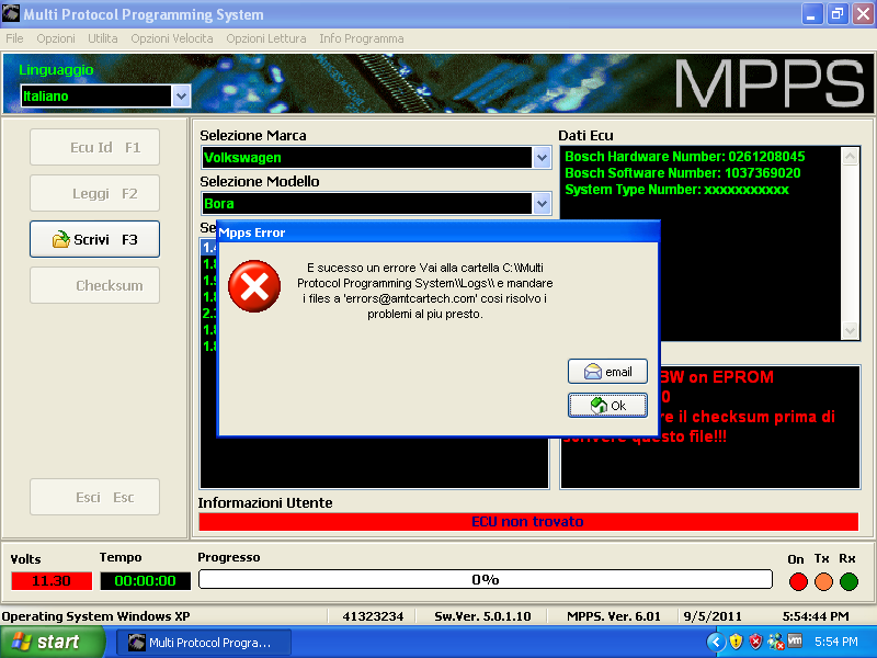

sumi1 Inviato 6 Settembre 2011 Autore Condividi Inviato 6 Settembre 2011 Ragazii ala fine la centralina lo portato a sistema a una persona che lo fa di mistiere.Vorei farvi vedere la foto con erore che usiva fori(con protocolo vw golf,jeta bora) O letto qui che e una cosa simile qui Link al commento Condividi su altri siti Altre opzioni di condivisione...
