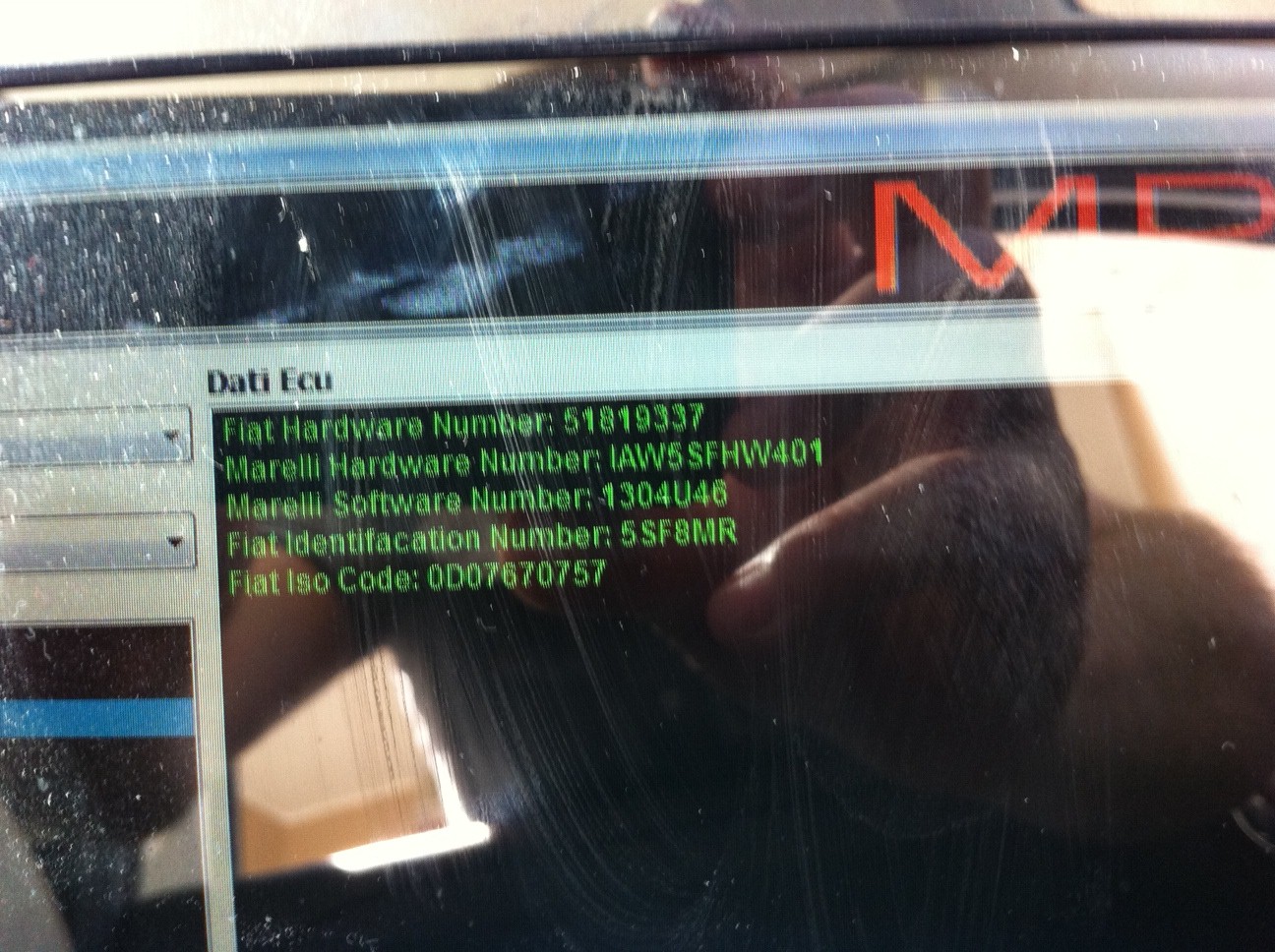

filoxio Inviato 20 Luglio 2011 Condividi Inviato 20 Luglio 2011 Salve chiedo gentilmetne se qualcuno lo ha il file ori di questa 500 1.2??? IAW 5SFHW401 SW 1304U46 51819337 tksssss Link al commento Condividi su altri siti Altre opzioni di condivisione...

filoxio Inviato 20 Luglio 2011 Autore Condividi Inviato 20 Luglio 2011 dubito tu lo riesca a trovare in giro questo file.... ma non sei riuscito a leggerlo? ciao mpps nn me lo legge, dovrei farla in bdm ma al momento nn ho gli schedini ;( Link al commento Condividi su altri siti Altre opzioni di condivisione...

elettronicaautronica Inviato 22 Luglio 2011 Condividi Inviato 22 Luglio 2011 la 5sf non si puo' fare in bdm!!! è come la 59m, sicuramente non la leggi perche' ha bisogno di essere messa in bot mode, oppure ti serve l'interfaccia dedicata... Link al commento Condividi su altri siti Altre opzioni di condivisione...

infineon Inviato 22 Luglio 2011 Condividi Inviato 22 Luglio 2011 Scrivi con magpro, eccoti il file letto con kessv2 in boot. buon lavoro!IAW 5sf8.mr HW401-1304U46-500_3427.rar Link al commento Condividi su altri siti Altre opzioni di condivisione...

infineon Inviato 22 Luglio 2011 Condividi Inviato 22 Luglio 2011 .... domanda, come mai hanno grandezza diversa i due file postati in questa discussione, quello postato dall'amico antonio77 è di 259kb, mentre quello postato dall'amico infineon è di 832kb??? Il mio è letto in boot con kess v2 ed è la dimensione che serve a te per scrivere con magpro, l'altro è letto con trasdata dimsport e non te ne fai nulla!! Link al commento Condividi su altri siti Altre opzioni di condivisione...
