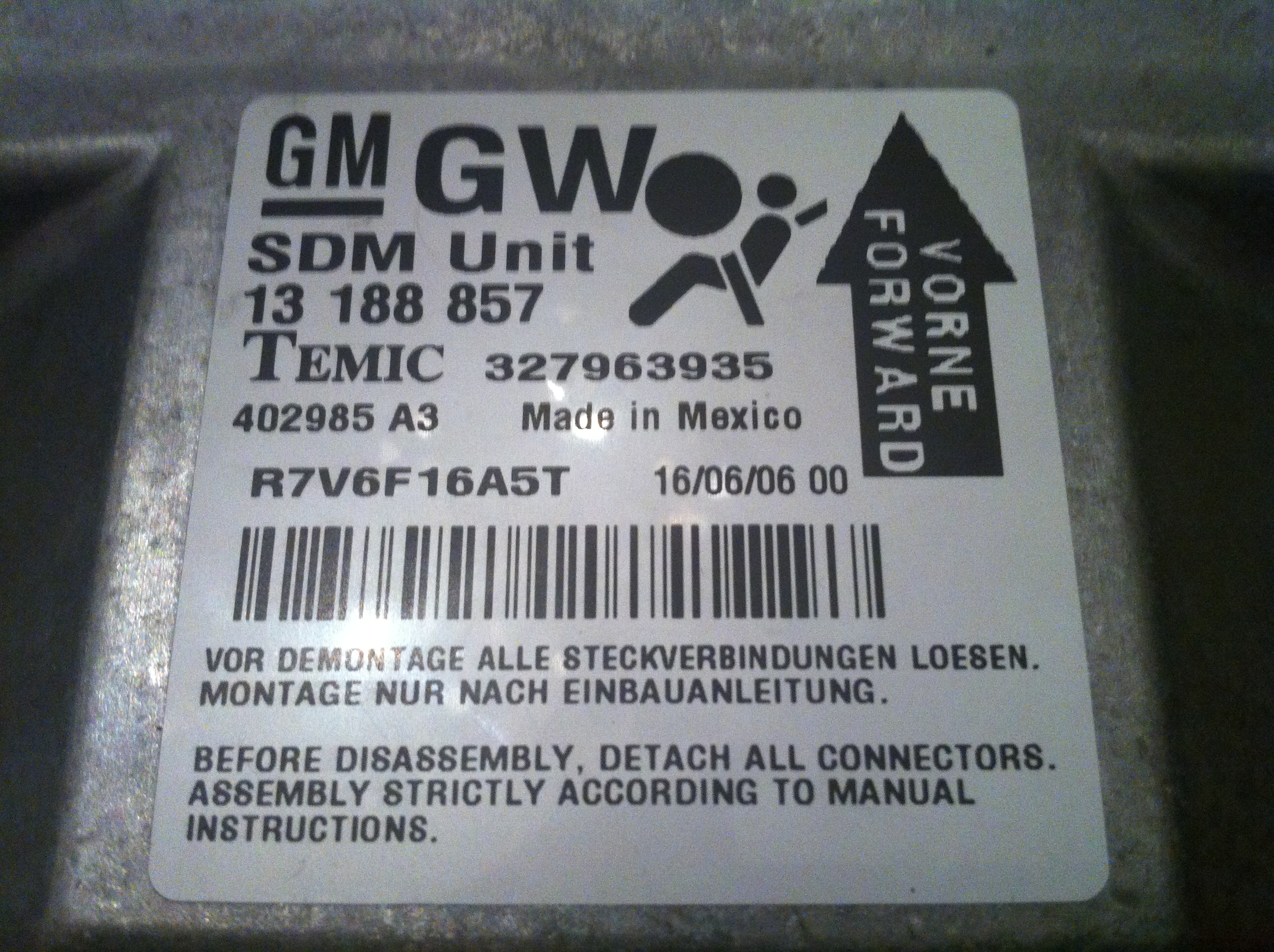

infineon Inviato 14 Luglio 2011 Condividi Inviato 14 Luglio 2011 Cerco chi puo ripararmi il crash su centralina airbag opel astra H di cui allego immagine. Ovviamente a pagamento. Link al commento Condividi su altri siti Altre opzioni di condivisione...

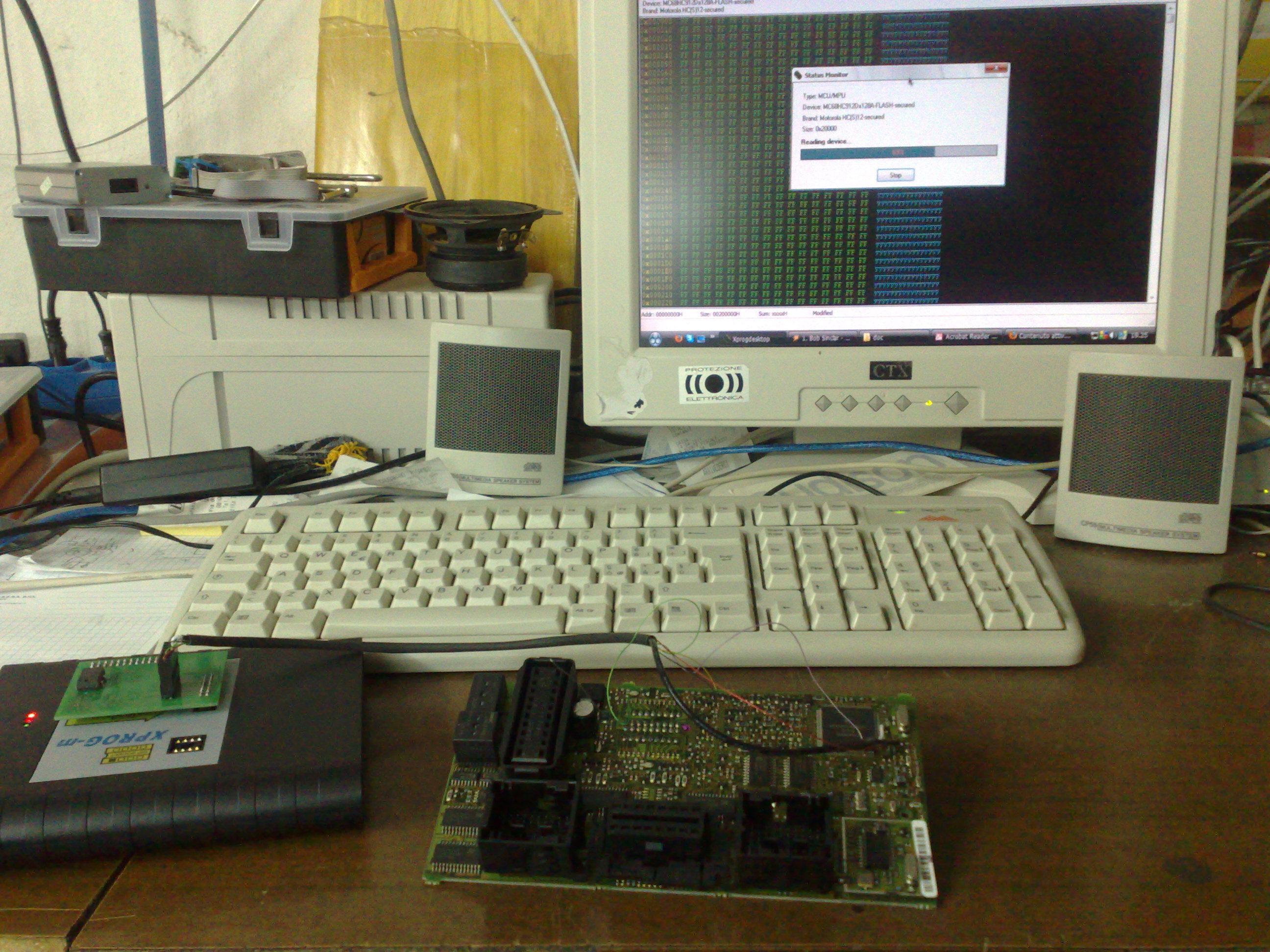

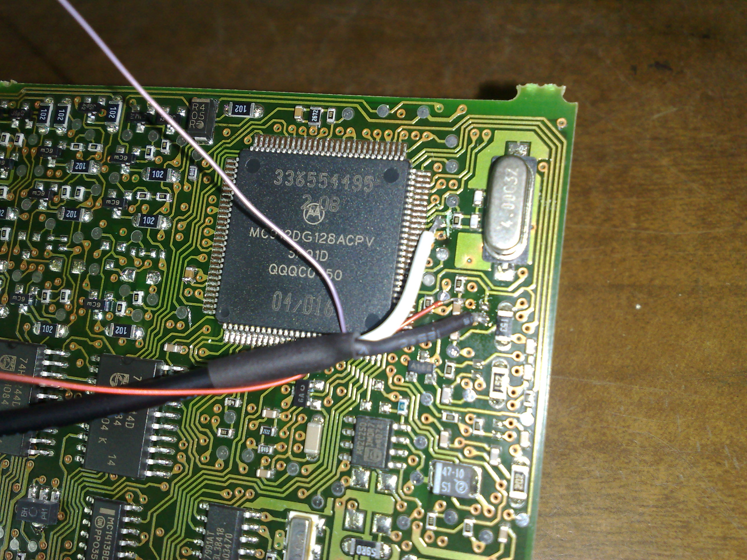

elettronicaautronica Inviato 14 Luglio 2011 Condividi Inviato 14 Luglio 2011 o mi mandi la centralina o mi mandi la lettura del processore motorola m9s12d Link al commento Condividi su altri siti Altre opzioni di condivisione...
James Inviato 14 Luglio 2011 Condividi Inviato 14 Luglio 2011 CIAO dj come la leggi la m9s12 con upa? avevo provato una volta se potevo con il mio gqx4 ma nisba. Link al commento Condividi su altri siti Altre opzioni di condivisione...
elettronicaautronica Inviato 14 Luglio 2011 Condividi Inviato 14 Luglio 2011 lo leggo cosi'.... MC9S12 DG128 Link al commento Condividi su altri siti Altre opzioni di condivisione...

elettronicaautronica Inviato 14 Luglio 2011 Condividi Inviato 14 Luglio 2011 se vuoi velocizzare leggi la e2p del micro e mandamela ... il file è sicuro, ma propio su modello TEMIC 13188857 non lo ho ancora provato... su fiesta ed altre si.. Link al commento Condividi su altri siti Altre opzioni di condivisione...
