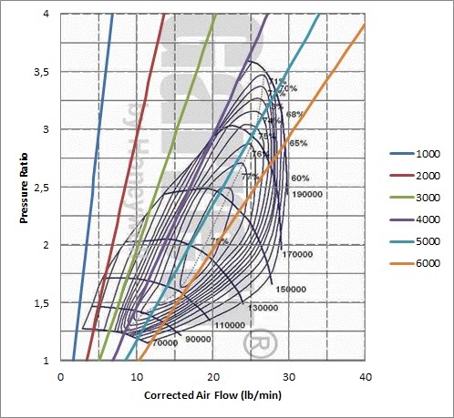

vi spiego 2 cose. n1 quando ho messo stilo 240 e i valori nn coincidevano con i pronostici mi so accorto del prob della geometria. gia quei valori erano estremi . ricordo che la valvola elettronica che comanda la geometria nn deve scendere sotto un certo limite. e necessario regolare il turbo in modo corretto senno lavora sempre a pressioni elevate pero a giri che nn deve e si sboccola. inoltre bisogna rispettare le curve di rendimento del turbo e da quello che dite siete nella zona di pompaggio del turbo. innalzamento della temperatura olio e la conseguenza del riscaldamento interno dei pezzi del motore pistoni, valvole ecc ecc. pensate che 10 gradi in piu dell olio corrispondono a un aumento sostanzioso delle temperature interne del motore e limita la sua vita. io nn voglio fa il professore con nessuno pero su quei motori ho un bel po di esperienza
Sono d'accordo su quel che dici,ma quì nessuno deve fare la 24 ore di qualche gara endurance.
Non sono mappe per camminarci a tipo aspirato,mentre andando a filo di gas,non c'é né pressione rail alta,né turbo elevato(anche se nel file di Mario,per ora é un manicomio..finché non fa quel lavoro),né incremento tempi particolari.
Chiaramente appena uno schiaccia,parte tutto l'arricchimento del gasolio con le dovute conseguenze.
la macchina gira su strada e nn in pista. allora nn deve essere aspirata a minimo mah deve avere un comportamento standard senza surriscaldarsi. anche andando a basso carico deve avere l azione del turbo.
per quello che riguarda le temperature di scarico nn si devono superare i 900gradi senno si rischiano di bruciare le valvole e far deformare i pistoni e anche il turbo la subisce un po. il turbo inoltre bisogna stabilire per bene in quale rang farlo lavorare. qui si vede bene dal grafico il miglior rendimento che e dell 85 % e che avviene a pressioni inferiori a 2 bar. ogni cosa deve essere pensata e fatta prima su carta e poi messa sotto la macchina e cosi i cv escono e il motore nn si stressa. aggiungo le macchine piu lineari sono e piu vanno forte e inutile dare tanto turbo e ti incolla ai sedili e poi vai a vedere e in realta stai sempre li. queste so esperienze di anni di modifiche
post-5323-0-48358500-1320439149_thumb.jp
il contachilometri nn serve . le macchine si devono mettere vicine per vedere . ci son macchine che quando vai dentro dici madonna e come va e altre che sembrano nn andar proprio. poi le fai tirare e quella che sembrava nn andare dopo i primi metri saluta l altra.

Un monomassa invece permetterebbe di far esprimere una gtbv o qualsiasi altra turbina più grossa,a geometria variabile,meglio di qualsiasi turbina originale(grazie agli aiuti che si possono dare in mappa)risultando,pertanto,un pezzo obbligatorio da sostituire per chi vuole,sceondo me, fare file da "sparo".
