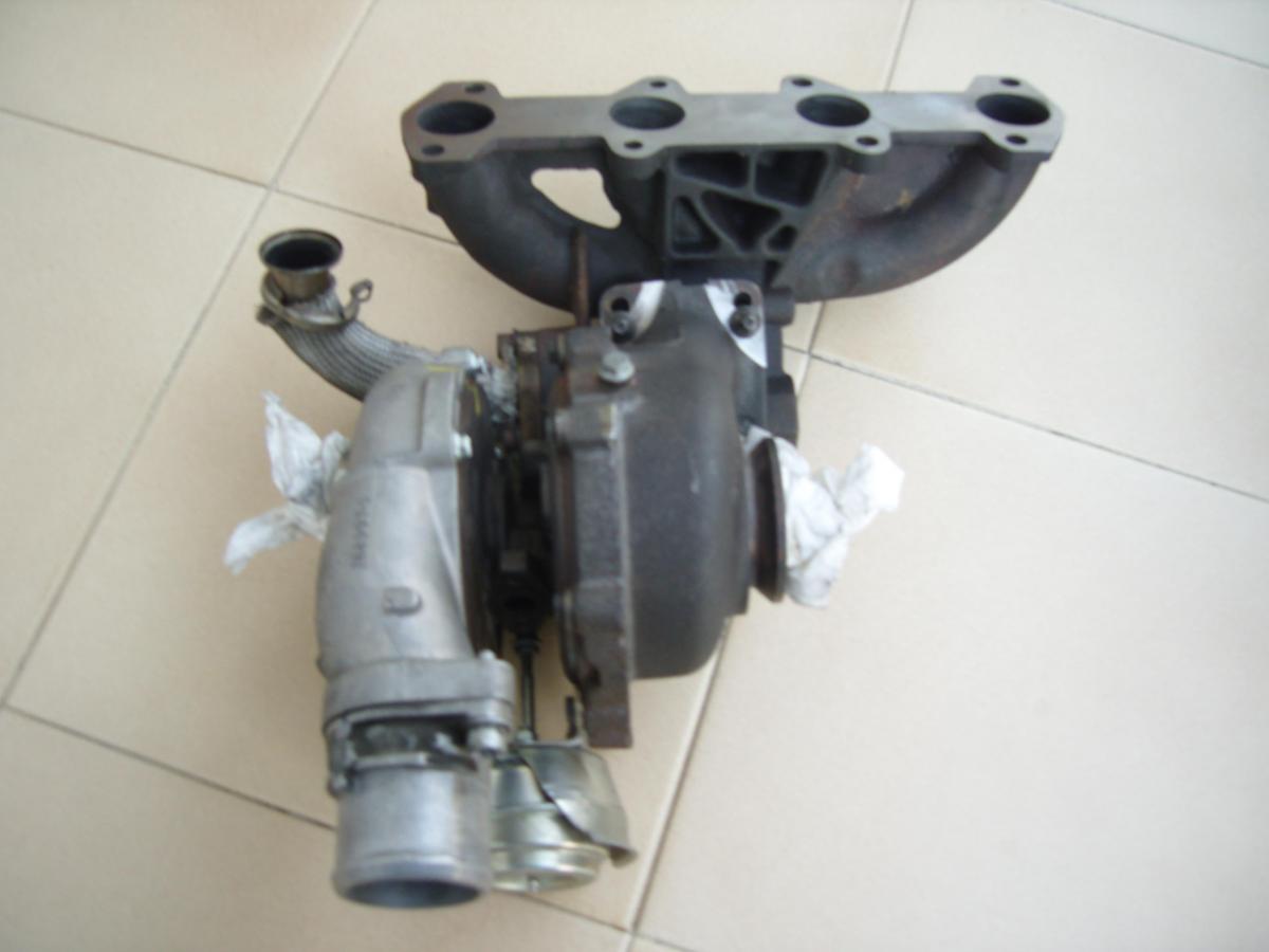

mariodarkblue Inviato 17 Dicembre 2011 Autore Condividi Inviato 17 Dicembre 2011 ....ehhh...tanto xkè i problemi non finiscono mai...auto ancora sul ponte...ho rimediato un collettore, fatto i taglia sulla flangia che va alla testata x evitare deformazioni (grazie darkinterceptor), saldata la flangia quadrata...proviamo a mettere la turbina...niente...praticamente la flangia saldata al collettore si è leggermente deformata, quindi non va in piano con la flangia della turbina...si potrebbe spianare, ma non conviene, si assottiglierebbe troppo..quindi, dopo lo sbattimento, mi tocca x forza saldare sta maledetta turbina...e che palleeeee!!!!!!!!!x il resto ho lavato ben bene l'intercooler anche con la lancia ad alta pressione...e i relativi tubi... Speriam bene.... Link al commento Condividi su altri siti Altre opzioni di condivisione...
rail Inviato 17 Dicembre 2011 Condividi Inviato 17 Dicembre 2011 Boh...forse era meglio far fare a un'officina i soliti 2 buchi e,se propio occorreva, una bella fresata al collettore per poter ospitare i dadi di serraggio(come nella foto). .Poi,come dicevo ,chi se ne frega se le uscite dei condotti non combaciano di forma.Funziona tutto lo stesso. Non vorrei che con la saldata che vorresti far ripetere si deformi la chiocciola.. Sgrat...sgrat ------------------------------------------- A proposito,menomale che l'avevo pure detto di spicciasrci a fare quella pagliacciata in pista prima che saltasse la turbina squilibrata... Bé ora é saltata! Ma sto già rimediando il ricambio :mrgreen:Pazienza,... --------------------- Questa é invece la KKK che non necessita né di buchi,né di fresature al cambio,né di flange.... e va altrettanto una bomba!Occorre la solita mozzata al collettore di aspirazione più i classici adattamenti ai tubi dell'olio e a quelli dell'intercooler. Link al commento Condividi su altri siti Altre opzioni di condivisione...

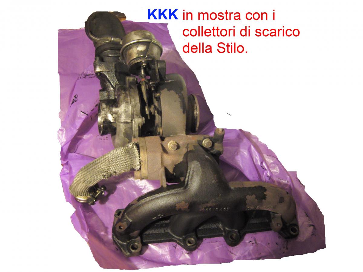

mariodarkblue Inviato 23 Dicembre 2011 Autore Condividi Inviato 23 Dicembre 2011 salve ragazzi! Allora, ieri finalmente la stilo è ripartita! Adesso, monto gt2256v con comando geometria variabile a pressione!ho praticamente eliminato la pierburg... Ora, pestando si hanno 1.7 di overboost e si assesta su 1.5/1.6 di costante (dipende ovviamente dalle condizioni), pressione che sale e scende in maniera regolarissima senza fastidiosi picchi/oscillazioni, e la turbina mi entra in pressione anche prima. Come consigliato dal turbinista, x avere un ulteriore aumento di prex non toccherò assolutamente l'astina geometria, ma mi cercherò un bel rubinettino da interporre sul tubo di comando della geometria x portare l'overboost a 1.9 2 bar e la costante a 1.8... x quanto provato, questo è il metodo più semplice x ottenere prestazioni e affidabilità, infatti non si hanno più picchi pericolosi e incontrollati derivanti da un impazzito controllo della geometria variabile!! BEh, che dire, un grazie enorme a rail e darkinterceptor che ho disturbato un paio di volte telefonicamente per avere dritte su come realizzare i collettori di scarico;) Link al commento Condividi su altri siti Altre opzioni di condivisione...
rail Inviato 23 Dicembre 2011 Condividi Inviato 23 Dicembre 2011 Non capisco del perché dello sfiato quando hai un'astina regolabile. Il tuo turbista non vuole.Perché?Chiedo solo per capire. Se si preoccupa dei giri in più,questi li farai anche con lo sfiato perché la turbina,sfiatando appunto l'apposita pressione per aprire la wastegate,potrà raggiungere questa pressione solo a giri superiori,a prescindere che sia a geometria fissa o variabile. Non cambia nulla quindi ai fini protettivi,anzi cambia che perdi aria esternamente,preziosa ai bassi giri,mettendo lo sfiato. Boh..può essere che mi sfugga qualche concetto e ringrazio anticipatamente chi m'illumina in merito. Link al commento Condividi su altri siti Altre opzioni di condivisione...
mariodarkblue Inviato 23 Dicembre 2011 Autore Condividi Inviato 23 Dicembre 2011 ...guarda raimondo..del perchè mi abbia detto ciò, lo ignoro... forse xkè con un buon rubinettino la regolazione permessa è + fine che con l'astina?boh...o forse xkè con l'astina si modifca l'inclinazione delle palette della geometria a tutti i giri...booooh:O illuminateci:D Link al commento Condividi su altri siti Altre opzioni di condivisione...
