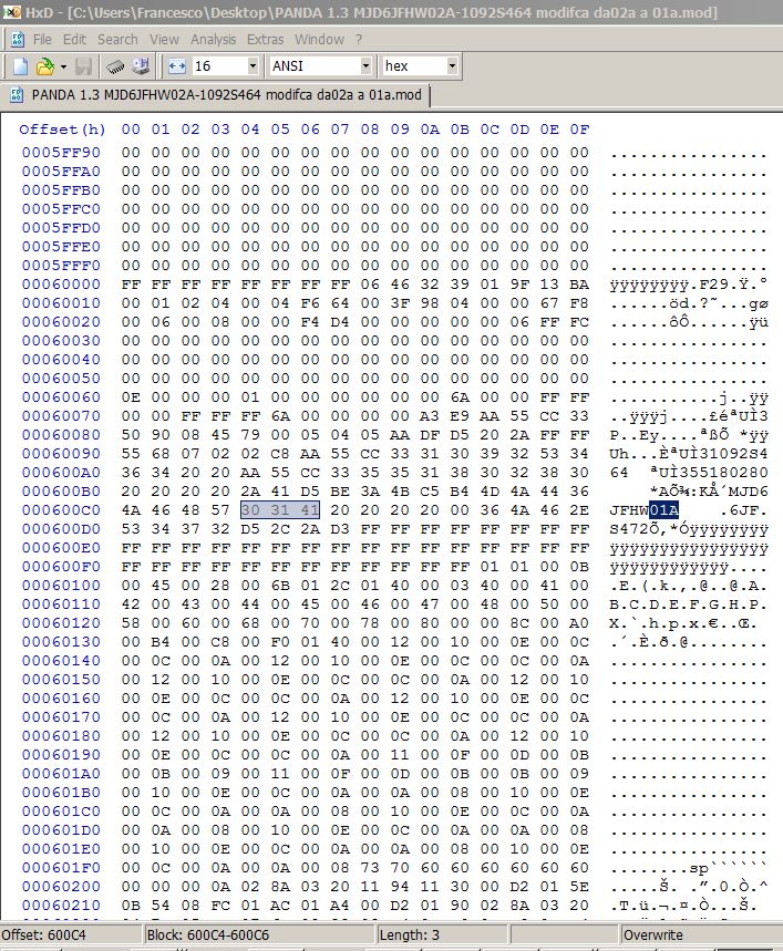

31 minuti fa, lory147 ha scritto:
stessa macchina descritta nella discussione,e stessa ecu ho risolto caricando un file trovato sul forum gia modificato pero´ vorrei capire come si fa, se mi date una mano
PANDA 1.3 MJD6JFHW02A-1092S464 modifca da02a a 01a.mod
non sono sicuro ma credo che dovresti modificare dove è evidenziato nell'immagine che posto, questo è 01A
Modificato da sisco
sisco hai ragione modificando il 31 che hai evidenziato si modifica l´id hw,solo che da ecm titanium non riesco a trovarlo invece con questo programma e´facilissimo
