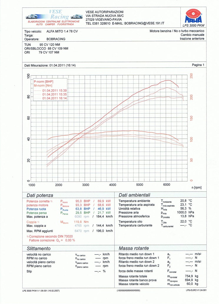

bobracing Inviato 3 Aprile 2011 Condividi Inviato 3 Aprile 2011 Ciao a TUTTI Dopo molte richieste per questa vettura ecco i risultati la stampa contiene 3 rullate, dal basso: ori > ori con solo sblocco > sblocco+mappa Link al commento Condividi su altri siti Altre opzioni di condivisione...

Michael Inviato 3 Aprile 2011 Condividi Inviato 3 Aprile 2011 ma scusa Bob, questo lavoro l'hai fatto tu o Gioan? Perchè nel MiTo Club dice di averlo fatto lui. P.S: Ottimo lavoro. Avete ottenuto gli stessi risultati raggiunti da me e Mauro circa 2 anni orsono... Link al commento Condividi su altri siti Altre opzioni di condivisione...
bobracing Inviato 3 Aprile 2011 Autore Condividi Inviato 3 Aprile 2011 ma scusa Bob, questo lavoro l'hai fatto tu o Gioan? Perchè nel MiTo Club dice di averlo fatto lui. P.S: Ottimo lavoro. Avete ottenuto gli stessi risultati raggiunti da me e Mauro circa 2 anni orsono... il lavoro è stato fatto in collaborazione se Tu e Mauro avete ottenuto gli stessi risultati non lo so , le rullate non le ho viste !!!!! se vuoi/puoi metti la tua rullata che vediamo P.S. nella mia rullata cè tutto lo sviluppo e i vari passaggi Link al commento Condividi su altri siti Altre opzioni di condivisione...
areagg34 Inviato 4 Aprile 2011 Condividi Inviato 4 Aprile 2011 Ma cosa vuol dire Sblocco? Link al commento Condividi su altri siti Altre opzioni di condivisione...
Michael Inviato 4 Aprile 2011 Condividi Inviato 4 Aprile 2011 il lavoro è stato fatto in collaborazione se Tu e Mauro avete ottenuto gli stessi risultati non lo so , le rullate non le ho viste !!!!! se vuoi/puoi metti la tua rullata che vediamo P.S. nella mia rullata cè tutto lo sviluppo e i vari passaggi ok Bob, recupero i PDF delle rullate e li posto Link al commento Condividi su altri siti Altre opzioni di condivisione...

mhr boy Inviato 10 Giugno 2011 Condividi Inviato 10 Giugno 2011 Ma cosa vuol dire Sblocco? lo slocco della farfalla! Link al commento Condividi su altri siti Altre opzioni di condivisione...
areagg34 Inviato 10 Giugno 2011 Condividi Inviato 10 Giugno 2011 Ah come la Mini 90HP, bisogna quindi avere una mappa della versione più potente per poter copiare il blocco farfalla. Qualcuno può postare una ori per studio? Link al commento Condividi su altri siti Altre opzioni di condivisione...
