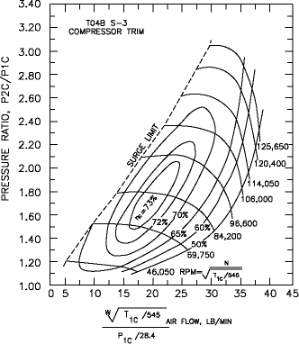

dott.chem Inviato 15 Agosto 2011 Condividi Inviato 15 Agosto 2011 Sono proprio curioso di sapere dove arriva questo jtd. Faccio il tifo per voi. Se può esservi utile vi allego il compressor map del T4. Una scelta coraggiosa, spero funzioni. Ciau!garrett t04.bmp Link al commento Condividi su altri siti Altre opzioni di condivisione...
darkinterceptor1975 Inviato 16 Agosto 2011 Autore Condividi Inviato 16 Agosto 2011 rispondo rapidamente a dott.chem purtroppo non è quella la mappa corretta, la mia turbina è piu grande... comunque ti ringrazio!!! Link al commento Condividi su altri siti Altre opzioni di condivisione...
