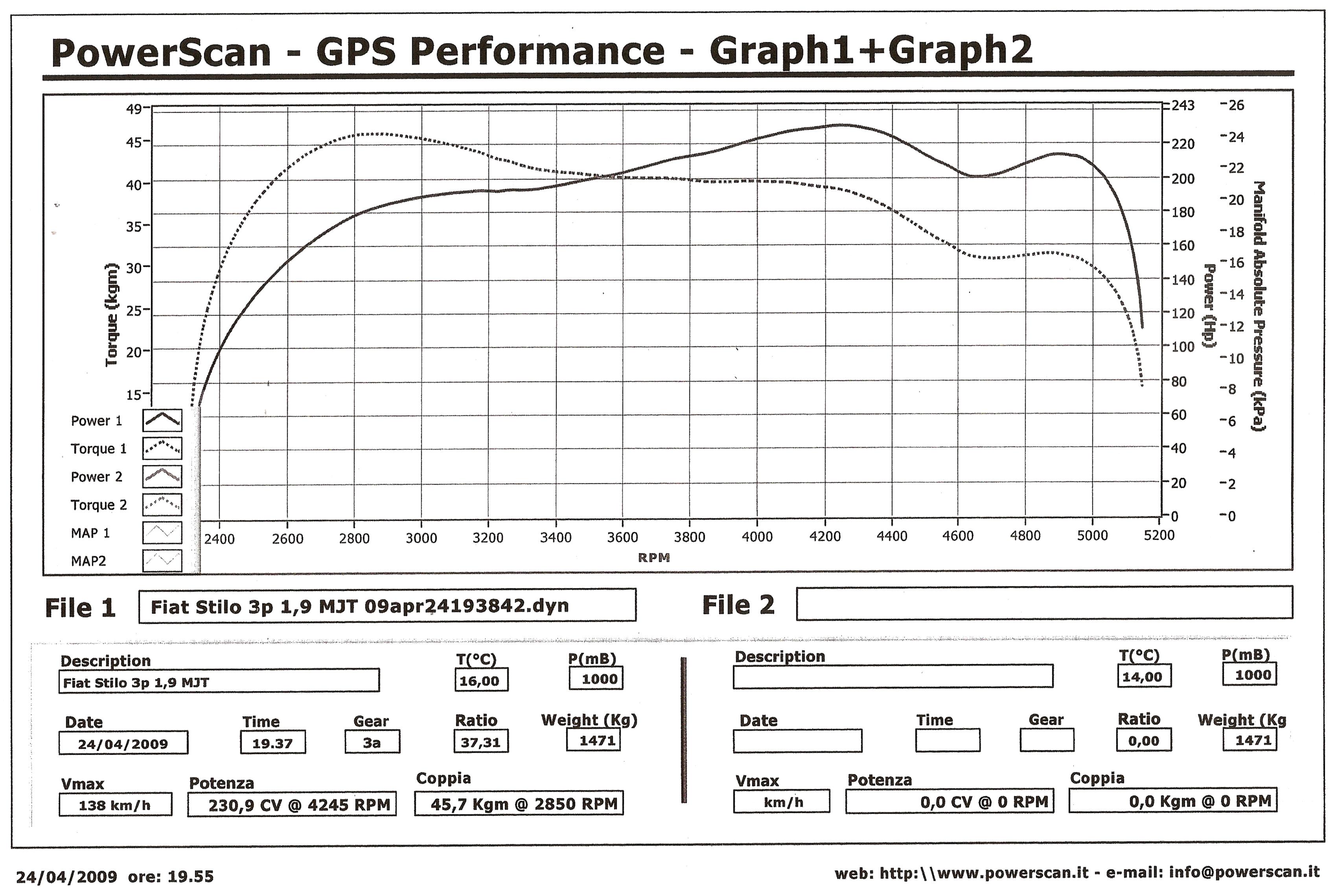

dott.chem Inviato 13 Maggio 2011 Condividi Inviato 13 Maggio 2011 @rail non ti offendere te lo dico preventivamente, io powerscan non lo conosco ma so per certo che i programmi OBD2 in generale non sono assolutamente affidabili riguardo alla precisione di calcolo della potenza in quanto il risultato è dato una mera estrapolazione/conversione dei dati misurati che non tengono conto di errori strumentali quali lo scarto del contakm (6-8%) la reale dimensione delle ruote (da marca a marca la stessa misura di gomma è piu o meno diversa), lo stato di usura di taluni sensori come quello del rail e della pressione del turbo e tante altre variabili incluso il cx della macchina che invece con un vero e proprio banco rulli frenato non si hanno... Sei veramente sicuro di quello che scrivi???? Se lo sei, sei fuori strada Link al commento Condividi su altri siti Altre opzioni di condivisione...
darkinterceptor1975 Inviato 13 Maggio 2011 Condividi Inviato 13 Maggio 2011 Sei veramente sicuro di quello che scrivi???? Se lo sei, sei fuori strada dunque, negli ultimi 3 giorni sono successi fatti che mi hanno fatto completamente ricredere di certe cose come le potenze relative dei motori jtd in base alle elaborazioni fatte ai vari componenti... nello specifico per mia esperienza diretta sulla mia macchina negli ultimi 3 anni, essendo io completamente ignorante per quanto riguarda l'elettronica ed fidandomi ciecamente della mappatura fattami in precedenza non credevo si potesse arrivare a potenze nell'ordine dei 230cv. la mia è ancora lontana da quel traguardo per problemi noti di usura di certi componenti ma dopo questa esperienza la ritengo sicuramente piu vicina a quello stesso traguardo. riguardo a powerscan ritengo ancora poco affidabile il metodo di determinare la potenza di un motore con il solo utilizzo di un software obd perchè come detto non può tenere conto di variabili come lo scarto degli strumenti e l'usura di taluni componenti che inevitabilmente non possono che falsare la lettura finale. questo non è altro che un dato oggettivo e semplicemente logico. un banco rulli determina la potenza semplicemente calcolando la forza che la vettura imprime per vincere il freno e non è influenzabile da nulla se non una non corretta taratura dell'apparecchiatura. probabilmente le curve determinate dai due sistemi saranno simili come forma ma sicuramente lungo tutta la misurazione ci sarà uno scarto medio almeno del 8-10% (20cv su 200) da ricondurre allo scarto del tachimetro, al reale diametro di rotolamento delle ruote e dalla sporcizia che può falsare piu o meno la lettura di uno o più sensori. ciò non esclude a priori che invece a confronto su due vetture diverse su una si abbia un risultato sballato e sull'altra quello reale ma in linea di massima non lo ritengo un sistema affidabile al 100%, casomai un metodo approssimativo ma veloce per darsi una idea di quello che si è fatto e se toccando qui o la si ottengono o meno dei miglioramenti... ripeto questa è la mia opinione, liberissimo di credere l'opposto. Link al commento Condividi su altri siti Altre opzioni di condivisione...
rail Inviato 13 Maggio 2011 Condividi Inviato 13 Maggio 2011 perdonate l'o.t.=..Per il discorso 230cv vero o falso,bisogna prima caricare l'altra mappa che ti ho iviato per la pressione turbo extra tosta di cui parlavo,e poi si vedrà quanto sentenzia un banco tarato giusto. Rispetto a ora parliamo di 0,8 bar in più con quasi il doppio della nafta che entrerà. Già un'idea te la puoi fare. Link al commento Condividi su altri siti Altre opzioni di condivisione...
dott.chem Inviato 13 Maggio 2011 Condividi Inviato 13 Maggio 2011 dunque, negli ultimi 3 giorni sono successi fatti che mi hanno fatto completamente ricredere di certe cose come le potenze relative dei motori jtd in base alle elaborazioni fatte ai vari componenti... nello specifico per mia esperienza diretta sulla mia macchina negli ultimi 3 anni, essendo io completamente ignorante per quanto riguarda l'elettronica ed fidandomi ciecamente della mappatura fattami in precedenza non credevo si potesse arrivare a potenze nell'ordine dei 230cv. la mia è ancora lontana da quel traguardo per problemi noti di usura di certi componenti ma dopo questa esperienza la ritengo sicuramente piu vicina a quello stesso traguardo. riguardo a powerscan ritengo ancora poco affidabile il metodo di determinare la potenza di un motore con il solo utilizzo di un software obd perchè come detto non può tenere conto di variabili come lo scarto degli strumenti e l'usura di taluni componenti che inevitabilmente non possono che falsare la lettura finale. questo non è altro che un dato oggettivo e semplicemente logico. un banco rulli determina la potenza semplicemente calcolando la forza che la vettura imprime per vincere il freno e non è influenzabile da nulla se non una non corretta taratura dell'apparecchiatura. probabilmente le curve determinate dai due sistemi saranno simili come forma ma sicuramente lungo tutta la misurazione ci sarà uno scarto medio almeno del 8-10% (20cv su 200) da ricondurre allo scarto del tachimetro, al reale diametro di rotolamento delle ruote e dalla sporcizia che può falsare piu o meno la lettura di uno o più sensori. ciò non esclude a priori che invece a confronto su due vetture diverse su una si abbia un risultato sballato e sull'altra quello reale ma in linea di massima non lo ritengo un sistema affidabile al 100%, casomai un metodo approssimativo ma veloce per darsi una idea di quello che si è fatto e se toccando qui o la si ottengono o meno dei miglioramenti... ripeto questa è la mia opinione, liberissimo di credere l'opposto. senza offesa...è evidente che parli di cose che non conosci abbastanza approfonditamente. I programmi migliori che permettono di calcolare la potenza "su strada" non tengono affatto conto dei dati del tachimetro o altri sensori. Fermo restando che un MAF sballato falsa la misura su banco frenato tanto quanto se il banco è dinamico, l'unico parametro dell'auto che prende dalla obd è l'RPM della macchina, che tra l'altro, è leggermente differente dal dato riportato dal contagiri analogico. Calcola a quel punto il tempo necessario per portarsi da un valore di rpm ad un altro impostato, e conoscendo la variazione di velocità (inserendo il rapporto di trasmissione usato e il valore del rapporto di riduzione finale)rispetto al tempo ne calcola la variazione di energia cinetica. Tiene inoltre conto del Cx, dell'area superficiale del reale diametro della ruota, della loro sezione, della loro pressione di gonfiaggio, della massa (altrimenti non potrebbe calcolare la variazione di energia cinetica) ecc ecc. Se e ripeto SE si settano i parametri in modo corretto i risultati che si tirano fuori sono molto molto soddisfacenti. Bisogna però prendere delle accortezze. Influenzano la prova, oltre che l'errata immissione dei dati dell'auto di cui sopra e i parametri atmosferici, la pendenza della strada (cosa cui si ha facile rimedio con un minimo di conoscenza) ma soprattutto eventuali pendenze non omogenee, avvallamenti, e il vento. Se si sa quello che si fa, i risultati sono ottimi, e te lo posso dimostrare con i fatti (in privato). Link al commento Condividi su altri siti Altre opzioni di condivisione...
darkinterceptor1975 Inviato 13 Maggio 2011 Condividi Inviato 13 Maggio 2011 senza offesa...è evidente che parli di cose che non conosci abbastanza approfonditamente. I programmi migliori che permettono di calcolare la potenza "su strada" non tengono affatto conto dei dati del tachimetro o altri sensori. Fermo restando che un MAF sballato falsa la misura su banco frenato tanto quanto se il banco è dinamico, l'unico parametro dell'auto che prende dalla obd è l'RPM della macchina, che tra l'altro, è leggermente differente dal dato riportato dal contagiri analogico. Calcola a quel punto il tempo necessario per portarsi da un valore di rpm ad un altro impostato, e conoscendo la variazione di velocità (inserendo il rapporto di trasmissione usato e il valore del rapporto di riduzione finale)rispetto al tempo ne calcola la variazione di energia cinetica. Tiene inoltre conto del Cx, dell'area superficiale del reale diametro della ruota, della loro sezione, della loro pressione di gonfiaggio, della massa (altrimenti non potrebbe calcolare la variazione di energia cinetica) ecc ecc. Se e ripeto SE si settano i parametri in modo corretto i risultati che si tirano fuori sono molto molto soddisfacenti. Bisogna però prendere delle accortezze. Influenzano la prova, oltre che l'errata immissione dei dati dell'auto di cui sopra e i parametri atmosferici, la pendenza della strada (cosa cui si ha facile rimedio con un minimo di conoscenza) ma soprattutto eventuali pendenze non omogenee, avvallamenti, e il vento. Se si sa quello che si fa, i risultati sono ottimi, e te lo posso dimostrare con i fatti (in privato). nessuna offesa come già detto non conosco questi programmi però ti ripeto che la mia è una mera opinione maturata nel tempo anche grazie alle esperienze di persone a me vicine incluso il mio vecchio mappatore che ha tutta la strumentazione professionale per la diagnosi e la mappatura. non escludo che come metodo indicativo per farsi una idea dei risultati raggiunti sia certamente utile ma visto che come anche da te ammesso ci sono comunque troppe variabili inclusa quella umana semplicemente dubito nel ritenerli sistemi di misura universalmente affidabili... potremo anche fare una prova in privato sulla mia ma nemmeno io so per certo quanti cavalli ho lo posso solo desumere da prove e confronti fatti in passato con altre vetture... di certo non posso neanche rimetterla originale per provare prima se i cavalli iniziali misurati sono quelli dichiarati dalla casa per stabilire se il programma sballa o no. in oltre anche se come sostieni i migliori programmi di questo tipo non tengono conto dei sensori ma solo dei giri del motore ci sono tantissime altre cose impossibili o difficili da prevedere che potrebbero sfuggire reitaratamente anche al piu esperto degli utenti e che falserebbero piu o meno il risultato finale. a mio parere un metodo di misura affidabile della potenza di una vettura è quello che esclude a priori la maggior parte dei possibili errori di inserimento o degli errori dipesi da fattori esterni non prevedibili e quello dei programmi obd non li esclude di certo. @ rail hai ragione lo so che a 1,5 - 1,7 bar con un JTD non faccio 230cv, sono stato poco chiaro intendevo dire che mi sono ricreduto e riconosco che avevi ragione a ritenere tali potenze possibili su un JTD con la preparazione meccanica da te descritta e avendo ovviamente l'accortezza di guidare come su un prototipo se non si fanno prima altri lavori di irrobustimento. la mia 147 non è un segreto è ancora lontana dall'essere in condizione di girare a quelle pressioni perchè nonostante l'affidabilità che mi ha dimostrato in questi anni ha comunque dei problemi di usura tipici di un motore da quasi 200.000km che devo prima di tutto revisionare e poi irrobustire per non incorrere in spiacevoli sorprese magari proprio sul piu bello!!! questo perchè grazie anche alla tua mappa da 2.35bar vorrei arrivare anche oltre come cavalleria puntando come spesso detto in passato ai 250cv ma con una sufficiente riserva di affidabilità. questo perchè ho l'intenzione di far cascare un bel po di capelli a certa gente dalle mie parti inclusa una certa IBIZA Cupra TDI che dichiara 260cv o anche solo per mietere qualche occasionale ignara vittima tipo le Golf GT 210cv, i BMW 123D-330D-535D e le Abarth SS che dovessero avere la sfortuna di incrociare la mia strada pensando di essere bolidi formidabili... Link al commento Condividi su altri siti Altre opzioni di condivisione...

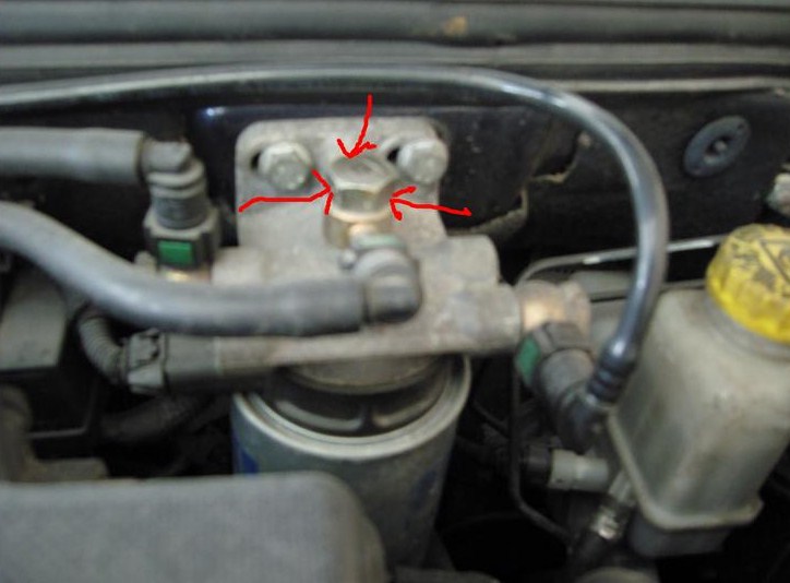

Fabrigm Inviato 18 Maggio 2011 Condividi Inviato 18 Maggio 2011 Ragazzi, cosa succede in termini tecnici se stacco la pierburg che comanda la farfalla sul collettore di aspirazione?? Perchè oggi per fare una prova l'ho staccata, e quindi rimane in normalmente aperta, e devo dire che l'auto và il doppio e fuma di meno! (ovvio.. più ossigeno!) Stò parlando di punto jtd 85cv.. Più in sù c'è l'EGR, stà valvola serviva per parzializzare l'aria in entrata in funzione dell'apertura EGR? Non è smorzatrice, inquanto il motore si spegne bene ugualmente girando la chiave.. boh! io lo lascio staccato Link al commento Condividi su altri siti Altre opzioni di condivisione...

tdd Inviato 18 Maggio 2011 Condividi Inviato 18 Maggio 2011 Ragazzi, cosa succede in termini tecnici se stacco la pierburg che comanda la farfalla sul collettore di aspirazione?? Perchè oggi per fare una prova l'ho staccata, e quindi rimane in normalmente aperta, e devo dire che l'auto và il doppio e fuma di meno! (ovvio.. più ossigeno!) Stò parlando di punto jtd 85cv.. Più in sù c'è l'EGR, stà valvola serviva per parzializzare l'aria in entrata in funzione dell'apertura EGR? Non è smorzatrice, inquanto il motore si spegne bene ugualmente girando la chiave.. boh! io lo lascio staccato invece E' la "smorzatrice". sarà effetto placebo, con motore in moto è SEMPRE aperta... e cmq non c'è bisosogno di essere geni per capirne funzionamenti, pro\contro e soprattutto sapere di cosa si sta parlando! non offenderti, ma.... Link al commento Condividi su altri siti Altre opzioni di condivisione...
tdd Inviato 18 Maggio 2011 Condividi Inviato 18 Maggio 2011 cmq, controlla che quella pierburg funzioni a dovere. non devi trovarti depressione con motore in moto. Link al commento Condividi su altri siti Altre opzioni di condivisione...
Fabrigm Inviato 18 Maggio 2011 Condividi Inviato 18 Maggio 2011 cmq, controlla che quella pierburg funzioni a dovere. non devi trovarti depressione con motore in moto. Infatti l'ho immaginato fin da subito che fosse la smorzatrice, e a motore al minimo non c'è depressione. Comunque ti posso assicurare che l'auto con la pierburg staccata và di più!! è appunto per questo che mi sono venuti i precedenti dubbi.. sennò non avrei fatto la domanda Link al commento Condividi su altri siti Altre opzioni di condivisione...
tdd Inviato 18 Maggio 2011 Condividi Inviato 18 Maggio 2011 Infatti l'ho immaginato fin da subito che fosse la smorzatrice, e a motore al minimo non c'è depressione. Comunque ti posso assicurare che l'auto con la pierburg staccata và di più!! è appunto per questo che mi sono venuti i precedenti dubbi.. sennò non avrei fatto la domanda mai, in moto, deve esserci depressione, non solo a minimo. se hai staccato (e non tappato) il tubicino che ARRIVA alla pierburg, quello con depressione fissa per intenderci, può essere che teoricamente qualche beneficio ci sia. sai il perchè? Link al commento Condividi su altri siti Altre opzioni di condivisione...
darkinterceptor1975 Inviato 19 Maggio 2011 Condividi Inviato 19 Maggio 2011 staccare quella pierburg non puo dare cavalli, in realtà non dà nulla poichè la farfalla a motore acceso è sempre completamente aperta a qualsiasi regime, in oltre lasciando il tubo stappato non succede nulla perchè la depressione c'è solo in fase di spegnimento perchè è comandata da un'altra pierburg elettrica che apre solo in fase di chiave di accensione su off e per appena 5 secondi... la farfalla serve solo a spegnere il motore senza troppe vibrazioni, e come sistema di sicurezza in caso di autoalimentazione per eccessivi trafilaggi di olio motore attraverso le fasce o le guidavalvole... avresti qualche beneficio se eliminassi tutto il corpo farfallato sostituendolo con una flangia completamente aperta e di sezione maggiorata che non avendo piu la farfalla fisicamente avrebbe maggior passaggio d'aria.... Link al commento Condividi su altri siti Altre opzioni di condivisione...
Fabrigm Inviato 19 Maggio 2011 Condividi Inviato 19 Maggio 2011 staccare quella pierburg non puo dare cavalli, in realtà non dà nulla poichè la farfalla a motore acceso è sempre completamente aperta a qualsiasi regime, in oltre lasciando il tubo stappato non succede nulla perchè la depressione c'è solo in fase di spegnimento perchè è comandata da un'altra pierburg elettrica che apre solo in fase di chiave di accensione su off e per appena 5 secondi... la farfalla serve solo a spegnere il motore senza troppe vibrazioni, e come sistema di sicurezza in caso di autoalimentazione per eccessivi trafilaggi di olio motore attraverso le fasce o le guidavalvole... avresti qualche beneficio se eliminassi tutto il corpo farfallato sostituendolo con una flangia completamente aperta e di sezione maggiorata che non avendo piu la farfalla fisicamente avrebbe maggior passaggio d'aria.... Dark, non per darti contro assolutamente.. ma boh sarò scemo io allora.. perchè veramente ho provato più volte a tenerlo attaccato, scendere, staccare e riprovare, e l'auto cammina di più! sia ai bassi che agli alti giri.. ma neanche una piccola differenza, ma tanta! che te devo dì.. boh XD Io ora non ho visto dove è attaccato il tubicino, ma non può essere che sia in serie con quello della WG? (cazzata) Link al commento Condividi su altri siti Altre opzioni di condivisione...
tdd Inviato 19 Maggio 2011 Condividi Inviato 19 Maggio 2011 Dark, non per darti contro assolutamente.. ma boh sarò scemo io allora.. perchè veramente ho provato più volte a tenerlo attaccato, scendere, staccare e riprovare, e l'auto cammina di più! sia ai bassi che agli alti giri.. ma neanche una piccola differenza, ma tanta! che te devo dì.. boh XD Io ora non ho visto dove è attaccato il tubicino, ma non può essere che sia in serie con quello della WG? (cazzata) la depressione nasce dal depressore (ovvio), da li parte una linea che alimenta vari attuatori in base a che tipo di motore stiamo parlando (in questo caso farfalla di spegnimento e WG, poichè l egr è elettrica e altri attuatori a depressione non ne ha). Ora, se tu hai staccato il tubicino che ARRIVA alla pierburg (quello, te lo ripeto, dove c'è SEMPRE depressione), e non l hai tappato, hai ottenuto che alla WG non arriva la giusta depressione (che si perde dallo sfiato del tubo aperto) con conseguente variazione di pressione turbo. quello è l unico vantaggio teorico che potrsti avere. Altrimenti può essere che la pierburg della "smorzatrice" non vada bene e la faccia parzializzare anche quando non dovrebbe. ma di fronte a tutto questo, se hai staccato il tubo in USCITA dalla pierburg e la pierburg stessa non ha problemi, beh...è solo suggestione. Consiglio:Se oltre a spendere milioni in attrezzatura per ecutuning e corsi, spendeste poche decine di euro per un vacuometro, con un pò di ragionameto...capisci a me! Link al commento Condividi su altri siti Altre opzioni di condivisione...
Fabrigm Inviato 19 Maggio 2011 Condividi Inviato 19 Maggio 2011 la depressione nasce dal depressore (ovvio), da li parte una linea che alimenta vari attuatori in base a che tipo di motore stiamo parlando (in questo caso farfalla di spegnimento e WG, poichè l egr è elettrica e altri attuatori a depressione non ne ha). Ora, se tu hai staccato il tubicino che ARRIVA alla pierburg (quello, te lo ripeto, dove c'è SEMPRE depressione), e non l hai tappato, hai ottenuto che alla WG non arriva la giusta depressione (che si perde dallo sfiato del tubo aperto) con conseguente variazione di pressione turbo. quello è l unico vantaggio teorico che potrsti avere. Altrimenti può essere che la pierburg della "smorzatrice" non vada bene e la faccia parzializzare anche quando non dovrebbe. ma di fronte a tutto questo, se hai staccato il tubo in USCITA dalla pierburg e la pierburg stessa non ha problemi, beh...è solo suggestione. Consiglio:Se oltre a spendere milioni in attrezzatura per ecutuning e corsi, spendeste poche decine di euro per un vacuometro, con un pò di ragionameto...capisci a me! Guarda, di vacuometri ne ho in giro che fan paura, ma non avendo avuto ne voglia ne interesse di guardarci ho posto la domanda qui. Ovviamente guardandoci bene ci sarei arrivato anche io (infatti sopra ho chiesto se per caso fosse stato collegato in serie con la WG, perchè lo sò benissimo che togliendo o limitando la depressione alla stessa, la prex turbo sale) , ma appunto, primo non me ne fregava niente perchè è la mia macchina da "battaglia" secondo non ho avuto voglia di smontare niente per andare a vedere dove passasse il tubo, quindi ho chiesto giusto così di sta prova che ho fatto. Comunque vabè, se per ogni cacchiata dovete scaldarvi così.. ci guardo.. lo attacco il vacuometro dai.. tranquiiiiiiiiiiii Link al commento Condividi su altri siti Altre opzioni di condivisione...
tdd Inviato 19 Maggio 2011 Condividi Inviato 19 Maggio 2011 Guarda, di vacuometri ne ho in giro che fan paura, ma non avendo avuto ne voglia ne interesse di guardarci ho posto la domanda qui. Ovviamente guardandoci bene ci sarei arrivato anche io (infatti sopra ho chiesto se per caso fosse stato collegato in serie con la WG, perchè lo sò benissimo che togliendo o limitando la depressione alla stessa, la prex turbo sale) , ma appunto, primo non me ne fregava niente perchè è la mia macchina da "battaglia" secondo non ho avuto voglia di smontare niente per andare a vedere dove passasse il tubo, quindi ho chiesto giusto così di sta prova che ho fatto. Comunque vabè, se per ogni cacchiata dovete scaldarvi così.. ci guardo.. lo attacco il vacuometro dai.. tranquiiiiiiiiiiii e chi si scalda?! è solo che con queste credenziali..... ----------------GoriMotors----------------- Preparazioni Meccaniche ed Elettroniche ----------Rimozione FAP/DPF-------------- Rimappatura anche su Subaru & Mitsubishi ......certi erroretti non te li aspetti! Link al commento Condividi su altri siti Altre opzioni di condivisione...
Fabrigm Inviato 19 Maggio 2011 Condividi Inviato 19 Maggio 2011 e chi si scalda?! è solo che con queste credenziali..... ----------------GoriMotors----------------- Preparazioni Meccaniche ed Elettroniche ----------Rimozione FAP/DPF-------------- Rimappatura anche su Subaru & Mitsubishi ......certi erroretti non te li aspetti! Ma che errori.. ho detto praticamente le cose che hai detto tu addirittura anticipandoti.. era solo una conferma. Link al commento Condividi su altri siti Altre opzioni di condivisione...
tdd Inviato 19 Maggio 2011 Condividi Inviato 19 Maggio 2011 Ragazzi, cosa succede in termini tecnici se stacco la pierburg che comanda la farfalla sul collettore di aspirazione?? Perchè oggi per fare una prova l'ho staccata, e quindi rimane in normalmente aperta, e devo dire che l'auto và il doppio e fuma di meno! (ovvio.. più ossigeno!) Stò parlando di punto jtd 85cv.. Più in sù c'è l'EGR, stà valvola serviva per parzializzare l'aria in entrata in funzione dell'apertura EGR? Non è smorzatrice, inquanto il motore si spegne bene ugualmente girando la chiave.. boh! io lo lascio staccato rileggiti questa, pensa alle pollate che hai scritto e poi dimmi dove mi avresti anticipato. e poi..lasciam stare va, voglio semplicemente far capire che prima di essere "PREparatori", bisogna essere "RIparatori"....ma ormai non si usa più! tutto qui. Link al commento Condividi su altri siti Altre opzioni di condivisione...
Fabrigm Inviato 19 Maggio 2011 Condividi Inviato 19 Maggio 2011 vabè si c'hai ragione te Link al commento Condividi su altri siti Altre opzioni di condivisione...
marchese Inviato 20 Maggio 2011 Condividi Inviato 20 Maggio 2011 scusate un attimo,FabriGM ha fatto una piccola modifica,e chiedeva e cercava di capire insieme a noi se andava bene no,poi parlando si è capito che non serve questo tipo di modifica ma adesso volevo sapere,ma che centra dire,io sono piu preparato di te,c'è lo piu lungo io,oppure mettere il cartellino da visita,mi sa che qualcuno non si è forse accorto che non siamo in aria pubblicità,ma in aria modifiche artigianali,e questa era una bel topic,quindi mettiamo da parte i protagonismi e continuiamo a scrivere,GRAZIE Link al commento Condividi su altri siti Altre opzioni di condivisione...
tdd Inviato 20 Maggio 2011 Condividi Inviato 20 Maggio 2011 scusate un attimo,FabriGM ha fatto una piccola modifica,e chiedeva e cercava di capire insieme a noi se andava bene no,poi parlando si è capito che non serve questo tipo di modifica ma adesso volevo sapere,ma che centra dire,io sono piu preparato di te,c'è lo piu lungo io,oppure mettere il cartellino da visita,mi sa che qualcuno non si è forse accorto che non siamo in aria pubblicità,ma in aria modifiche artigianali,e questa era una bel topic,quindi mettiamo da parte i protagonismi e continuiamo a scrivere,GRAZIE Ahahahahah, stai parlando con uno dei pochi ormai che non ha etichette, cartellini da visita e benchemeno si fa pubblicità...nonostante potrebbe farsela. Te lo rispiego così capisci anche tu: il fatto di staccare un tubicino della valvola di spegnimento, la reputi una modifica artigianale?! o a monte c'è il fatto di non sapere a cosa serve quella benedetta valvola? Ora, non voglio infierire più su fabri che ha capito e questo lo apprezzo tantissimo... ma quando poi sento parlare di investimenti da capogiro in attrezzatura e corsi... io poi faccio due più due! Sarò drastico, ma se tu un giorno scoprissi che uno che scrive romanzi e ha speso milioni in penne d'oro, non sa le lettere dell'alfabeto...come la prenderesti?! Ti è chiaro adesso? Link al commento Condividi su altri siti Altre opzioni di condivisione...
