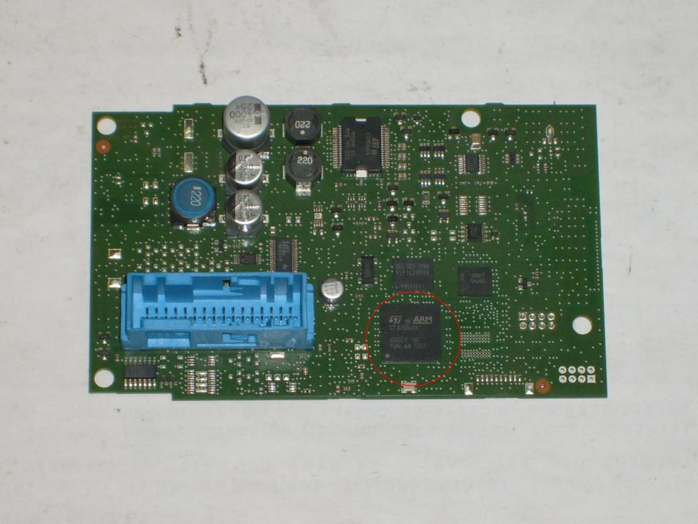

ho capito, io ho nominato il leonardo perchè l'ho acquistato anche per altro ed uso quello, buono a sapersi la questione del multiecuscan, comunque bisognerebbe leggere il file del processore di una centralina funzionante e scriverlo su una non funzionante, meglio se il numero della centralina combacia...bisognerebbe leggere il processore che mi pare sia un ST però come vedi i piedini si trovano sotto la micro e non è facile pinzarli, però se capovolgi la centralina si notano le piazzole, poi aiutandosi con un datasheet bisogna capire quali piedini servono, per esempio reset, Vcc, Vdd e BKGD come per i moduli luci bmw immagino....il problema è che non si trova ancora nessuno schema di collegamento online.....ci vorrebbe un ingegnere elettronico che ci aiuti un po con questi processori, solo così possiamo farci qualcosa noi elettromeccanici :)

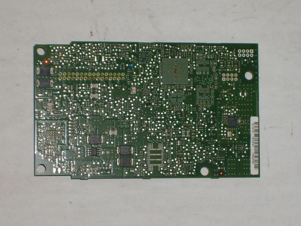

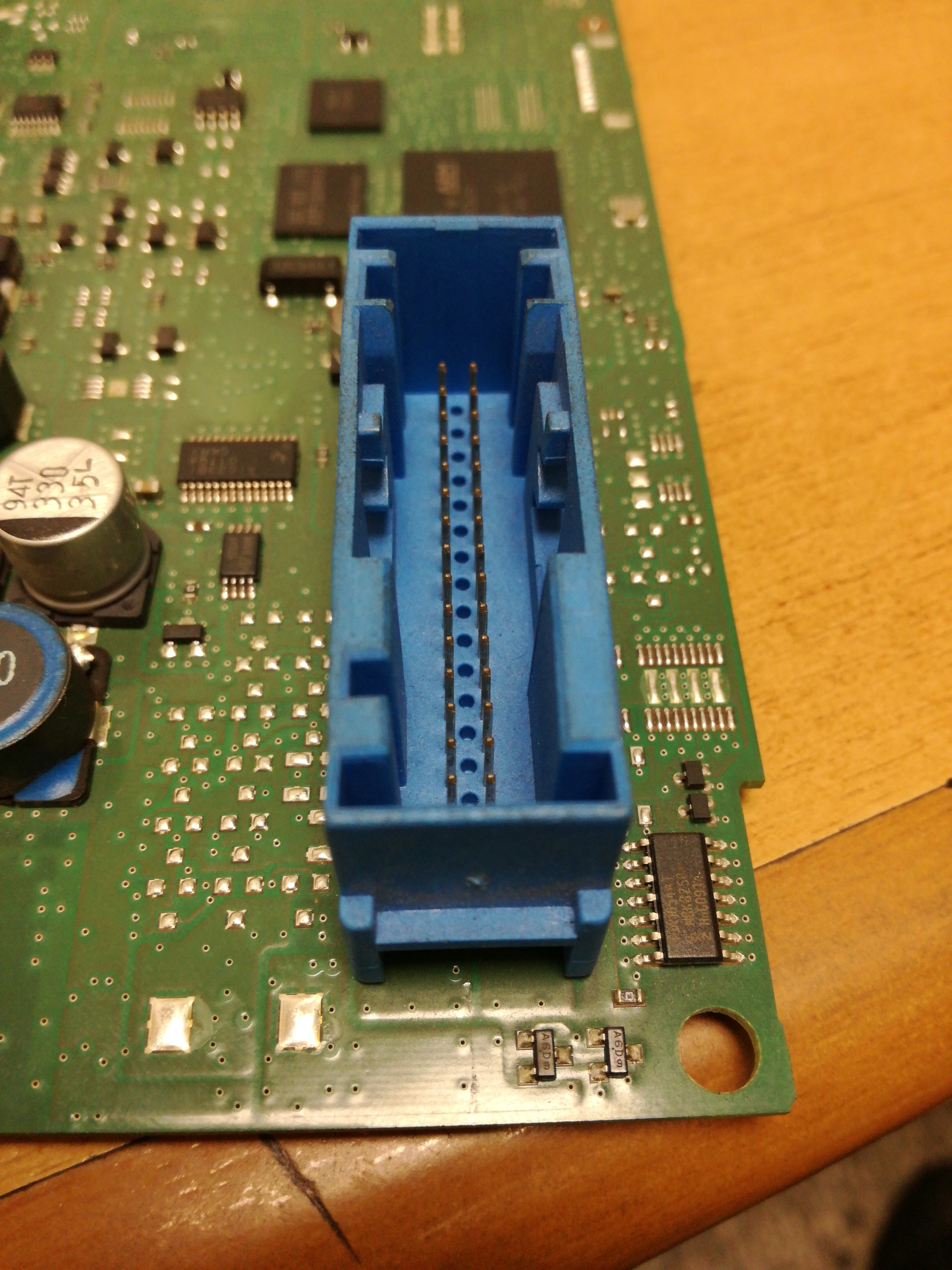

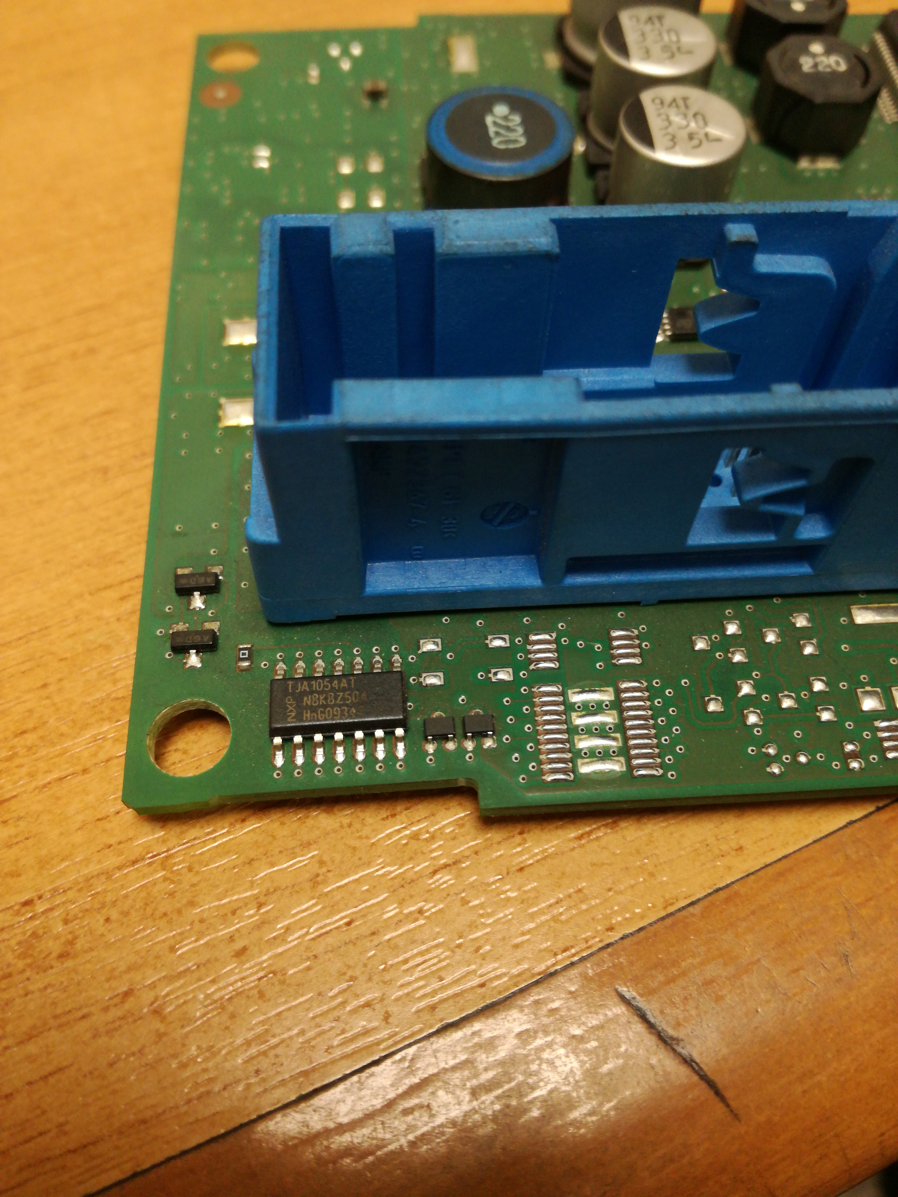

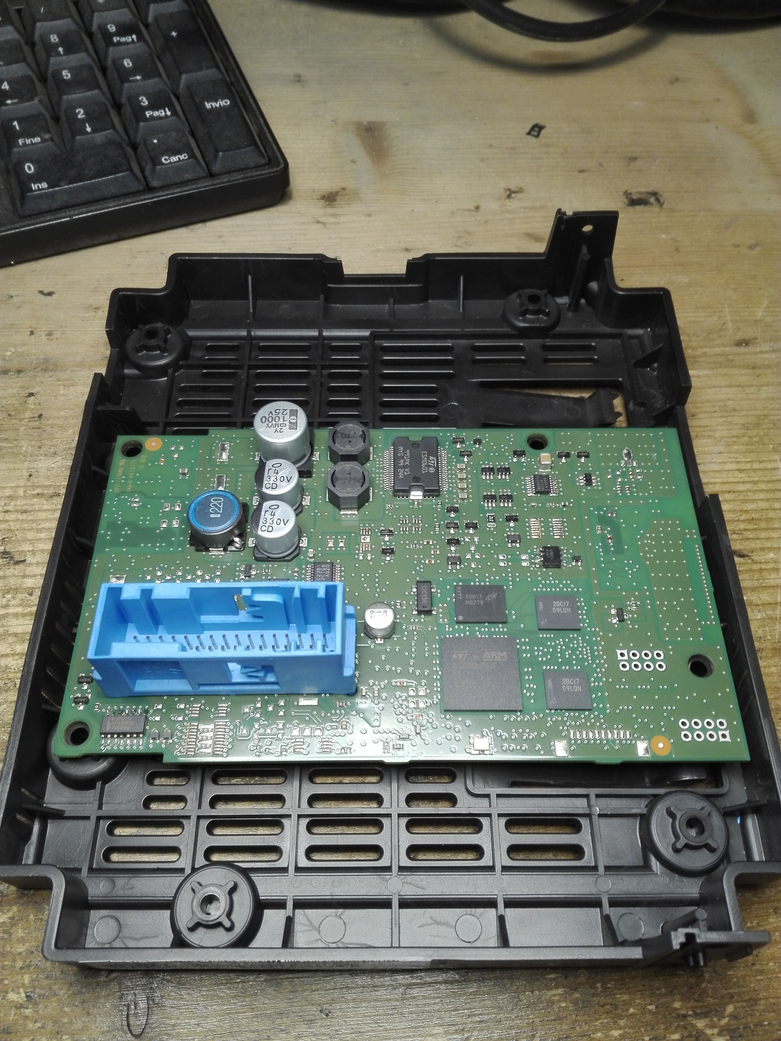

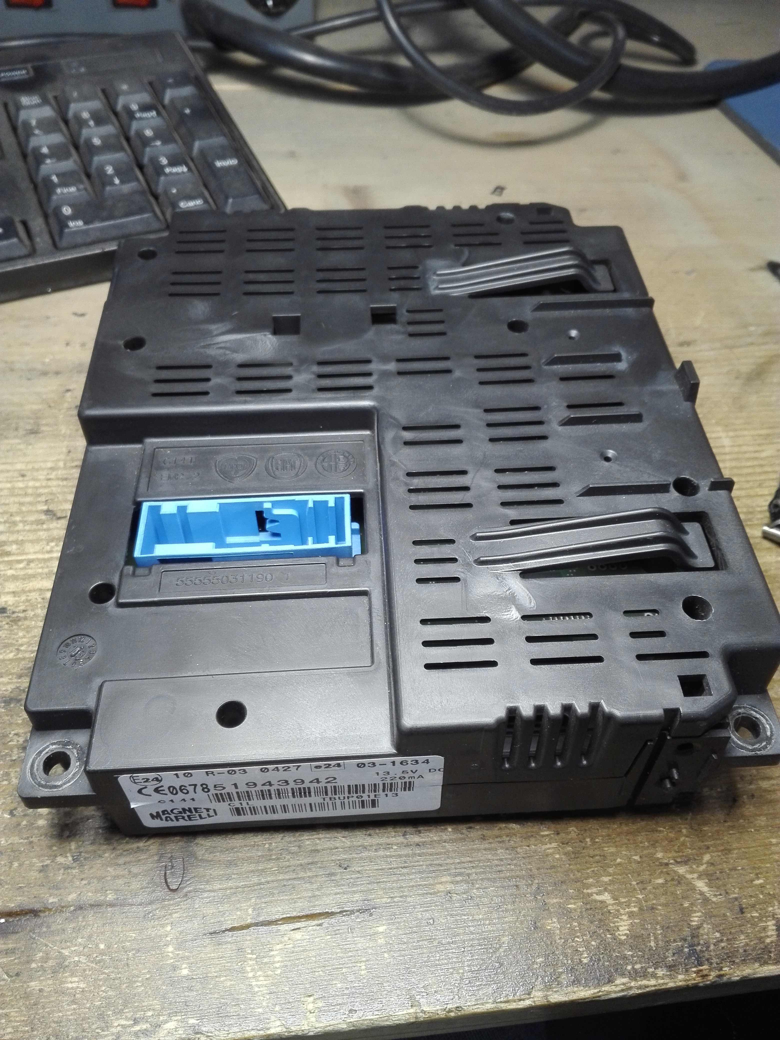

Ragazzi ho recuperato una centralina non funzionante da Fiat 500. Vogliamo fare qualche prova ??
Ce l'ho anche io una non funzionante,ma non riesco a trovare nessuna informazione su cosa leggere e come,per poter fare qualche test.
Link to comment
Share on other sites
1 ora fa, Gianniglf ha scritto:
Postate una foto del pcb ambo i lati,
passiamoci su un po’ di tempo
Ecco le foto,
secondo me,è da leggere il micro che ho cerchiato,ma come ?
