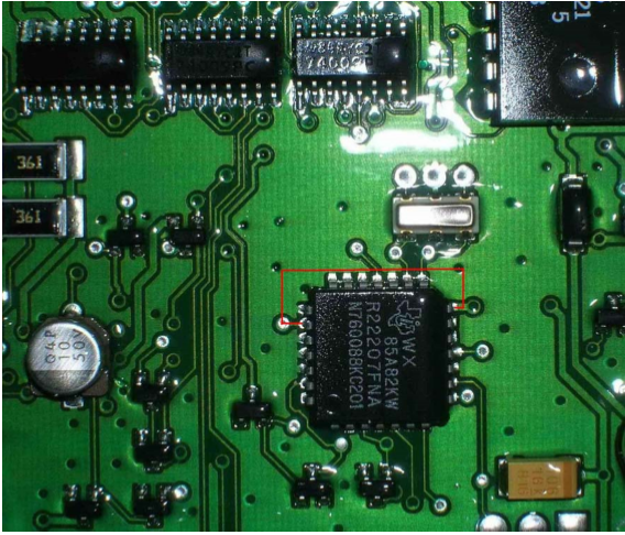

Remove TMS mcu and short Pin 4 to 13 (descritto in vari forum trovati tramite google e sembra funzionare).

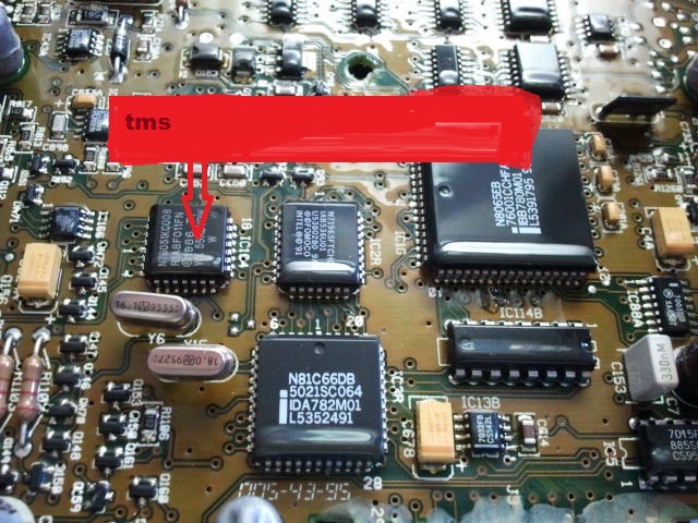

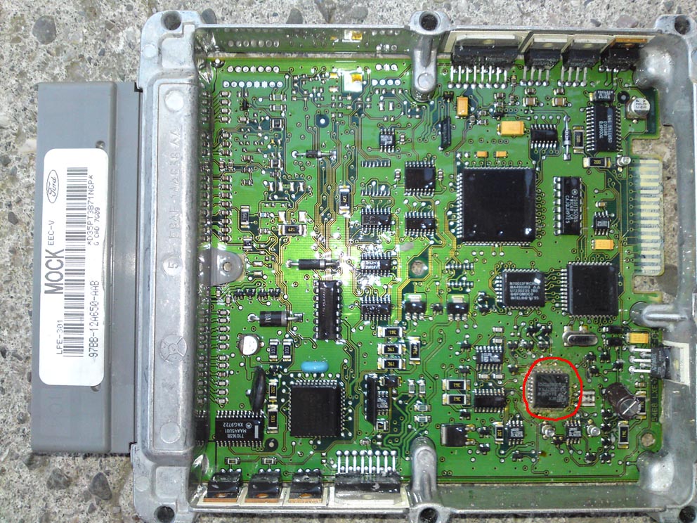

dimmi solo se è cosi la ecu in questione
5 minutes ago, Gianniglf said:
Molto simile! anche se il numero ecu cambia
se è come quella postata  la soluzione c'è !!! è si fa sul tms

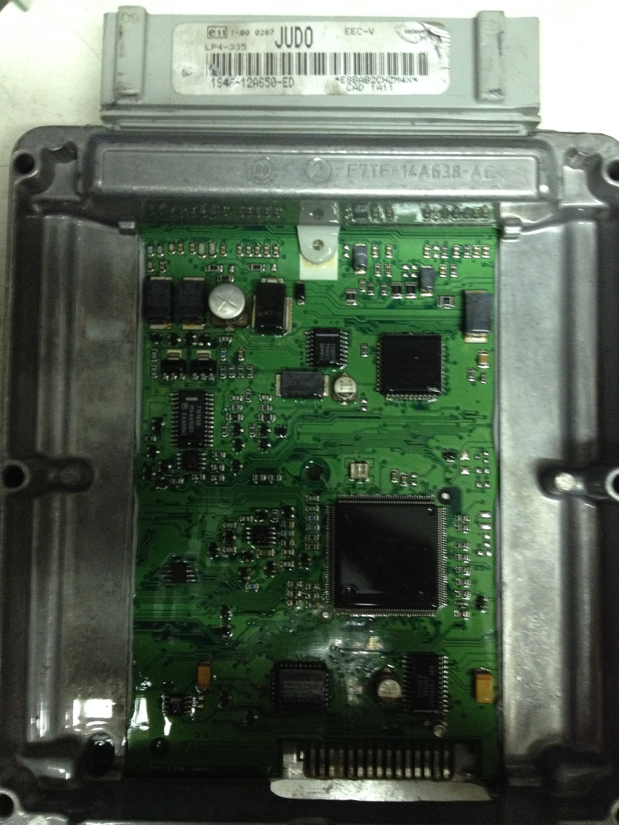

si toglie  ma devi esserne certo !! ti mando altre 2 foto ci sono tre tipi di ecu con identificazione diversa ma con schede differenti ...
Peccato, perché ero curioso di che eec-v si trattava (come scheda)
Cmq anche io sapevo che normalmente queste si fanno tutte da tms, questa anche presente su le fiesta.

Buongiorno ragazzi! Mi accodo a questa discussione  per non crearne un altra, ho una ford fiesta 1.6 16v del 2001 che non parte, con centralina eec-v come quella in foto postata da Alessio. Per fare immo off vale la stessa procedura di togliere il tms cerchiato e ponticellare i due pin o c'e da fare altro?
Buonasera a tutti!  Oggi ho fatto una prova togliendo la memoria cerchiata e ponticellando i due pin, ma la car non parte e nel quadro non segna nemmeno piu i chilometri. Qualcuno può darmi una dritta?:(
fai una foto alla tua ecu è posta l'immagine

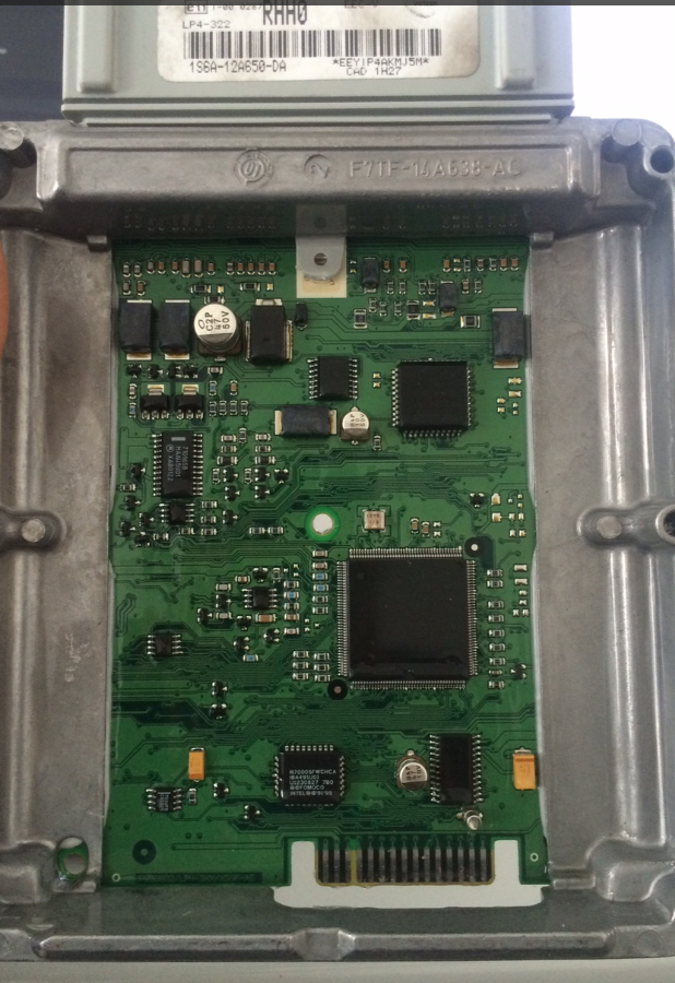

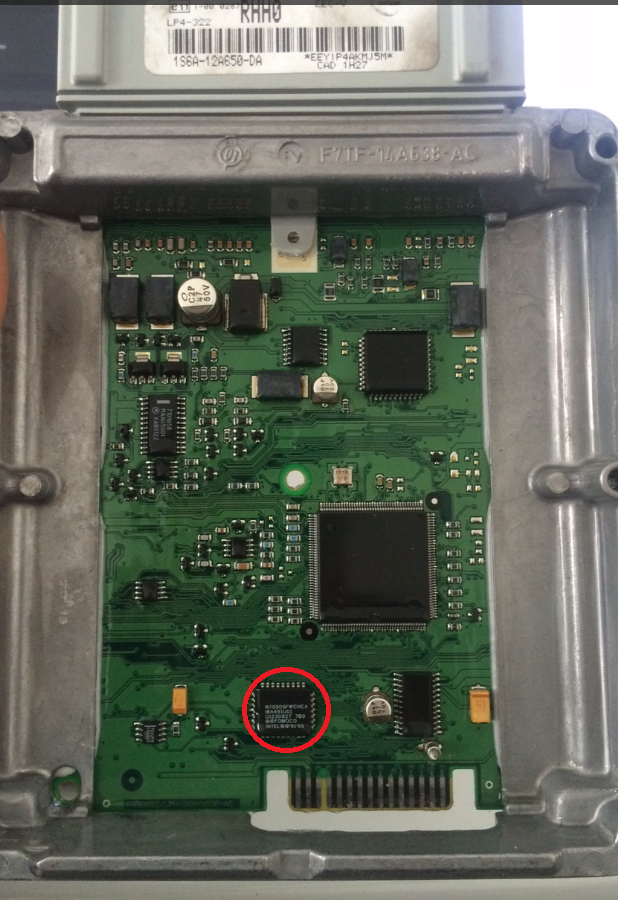

Salve ho una centralina ford che si è guastata e la centralina è uguale a questa dell'ultima foto il cliente ne ha procurato un'altra identica ma la macchina non va in moto per via del code ora vorrei passare il code della vecchia centralina in quella nuova in quale chip si trova di preciso?
Ciao, sposta solo la 95040 dalla vecchia centralina a quella che devi montare e sei apposto!

ciao alessio, ho un ecu in questione con il tms con i codici uguali al tuo, alla fine hai scoperto se su questa ecu si puo fare la modifica dei pin oppure devo spostare la eeprom? anche io ho due centraline e devo fare immo off su una poichè l'altra è difettosa

Ciao, quando mi e capitato l'altra volta, per mettere in moto l'auto ho solo spostato la 95040 dalla ecu originale a quella da montare, tt qua!

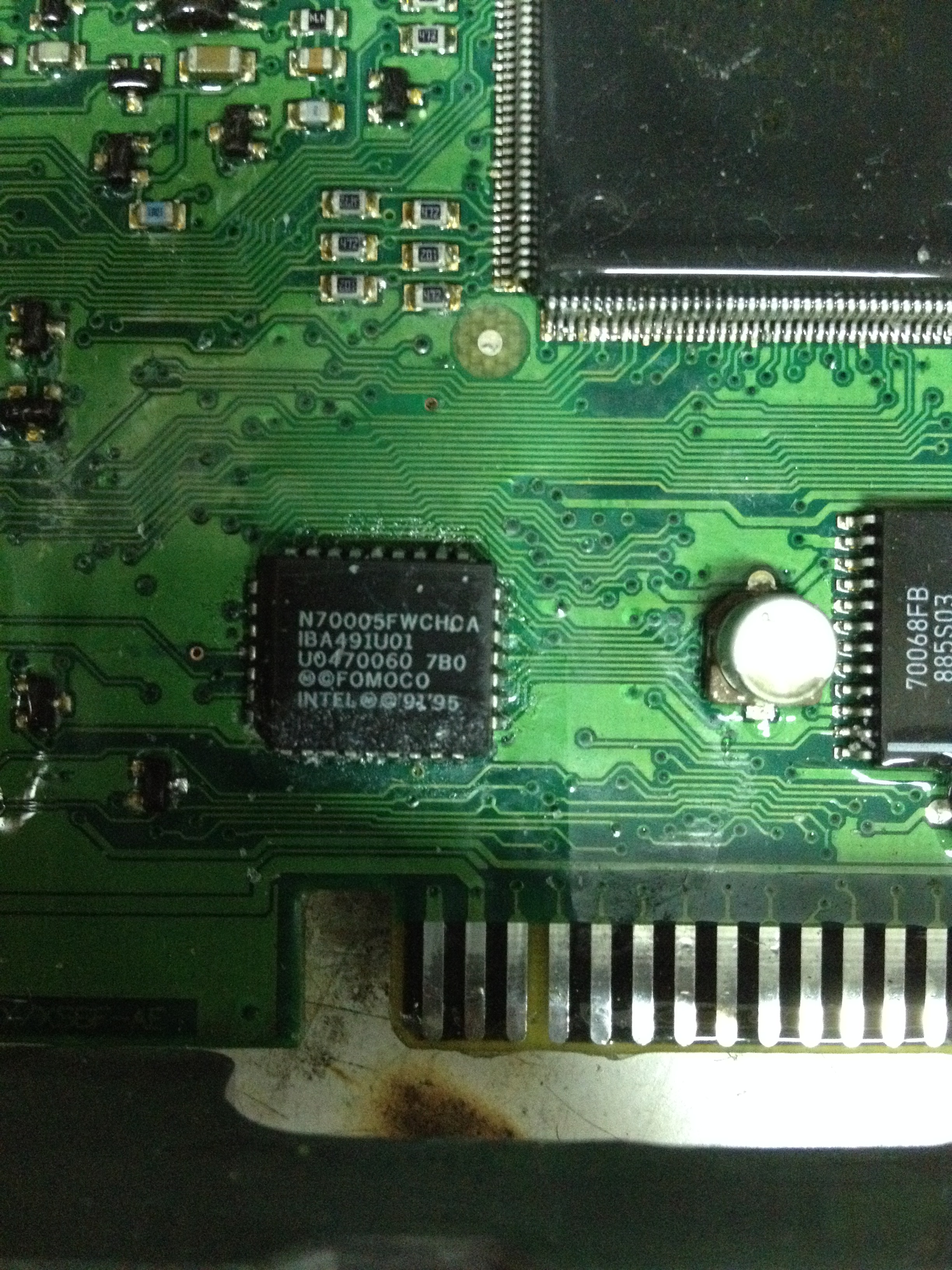

sapresti indicarmi nella foto quale è la eproom indicata? perche non trovo questo codice nelle eeprom che vedo io.. grazie mille in anticipo
Scusami se ti risp solo ora, non so se hai gia risolto, cmq la e2p è qst cerchiata!
Lorenzo scusami se ti disturbo dinuovo,ho rimediato un atra ecu per fare la prova di scambio di eeprom, sapresti dirmi se puo andare bene?  il colore intenro della schede e leggermente di diversa tonalità. La ecu ori è quella di verde piu scuro
Del colore della scheda non ti preoccupare, l'importante che la componentista sia la stessa! E guardando la foto sembrano identiche, quindi puoi scambiare tranquillamenta la e2p.😀
