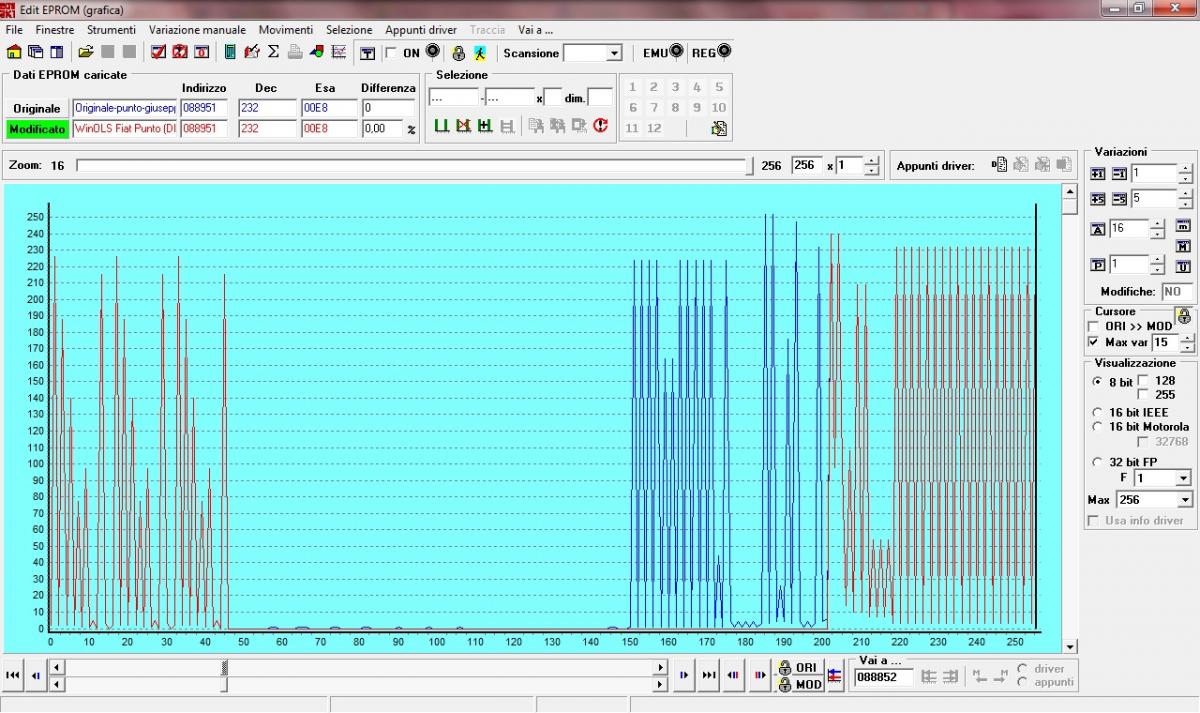

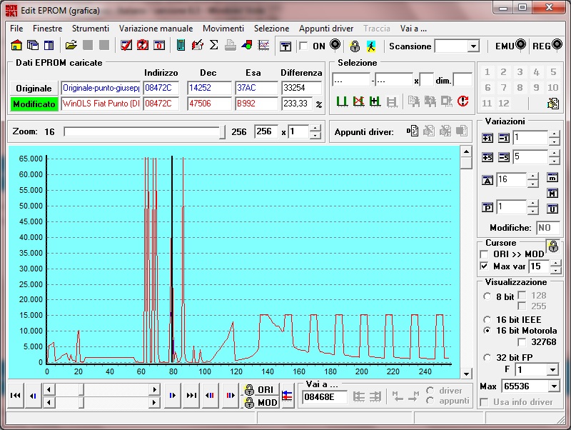

filetuning87 Inviato 25 Maggio 2015 Condividi Inviato 25 Maggio 2015 studialo ma devi impostare la modalità 16bit motorola con ecm, facci sapere Link al commento Condividi su altri siti Altre opzioni di condivisione...
s3alex Inviato 25 Maggio 2015 Autore Condividi Inviato 25 Maggio 2015 studialo ma devi impostare la modalità 16bit motorola con ecm, facci sapere Caspita!!! Hai ragione! Banalissimo errore da principiante assoluto! Ora è molto meglio! Sono riuscito a trovare l'EGR!... un passo alla volta! Link al commento Condividi su altri siti Altre opzioni di condivisione...
