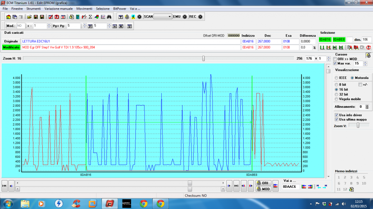

La mappa betrescudan va bene, te lo dico io già adesso, ma che tiri fuori 30-35cv te lo puoi dimenticare proprio, stai sotto i 25cv, tranquillo
No, ma hai visto quanta roba fuori driver. Facciamolo respirare   :grin:

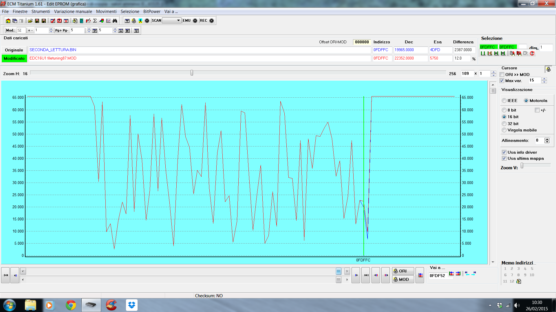

Quel bit dovrebbe essere il dtc dell EGR. Non mi ricordo se é stato fatto a mano o con volta.
BEH....fuori driver sembra egr,pressione rail+limitatore rail
C'è anche un bit verso la fine della mappa che é stato modificato, purtroppo sono con il telefono e non posso aprirla, se puoi postalo tu lo screen :)
il bit alla fine sono una modifica di ck che effettua il programma, quando viene fatto un file mod ..
eh si...perro penso che non lo sappeva il nostro amico...per questo ne anche titanium no lo include nelle mappe per lavorare... :laugh:  :wallbash:
la mappa del  buon filetuning 87 è una bella mappa, và affinata ovviamente sà benissimo quello che ha modificato .. e soprattutto sà che è un iniettore pompa.....
stiamo parlando tutti e due dello stesso bit?
p.s. non è una critica, è semplice curiosità  :laugh:

Come fa ad esserci il LIMITATORE prex rail su un iniettore pompa scusa betrescudan?
non sapendo cosa stai lavorando sulla mappa della machina....semplice
meglio di domandare all autore della mappa?
seccondo te che mappe sonno quelli fuori driver lavorate?
e perche sonno state lavorate?per sappienza?e anche c"e qualquno che dice che e buona la rimappatura----pffff

Potresti spiegarmi perché non va toccata quella mappa? Io quando ho fatto i primi test non l'ho toccato e mi é capitato che tirando le marce ho avuto un taglio almeno del 70% della potenza, credo che sia andato in protezione il motore, problema che inizialmente ho risolto riavviando il motore e successivamente modificando il limitatore di pressione (o almeno così lo chiama ecm)nello stesso modo in cui ho modificato il turbo...

cmq ho dato un'occhiata alla tua mappa e ho notato che hai azzerato un pezzo di mappa, potresti spiegarmi cosa gestisce? grazie mille :)

allora anche se te lo spiegassi non lo capiresti a cosa serve quella mappa...ti dico solo che espressa in secondi e che fa parte delle mappe pid e se fai una ricerca avanzata arriverai a capire il funzionamento...per quanto riguarda la revisione  del file di filetuning...tu sai cosa stai toccando?...sai se la tua macchina fa la carburazione tramite maf o tramite map o se utilizza tutti e due?...sai che cosa sono i boost x rpm come li chima ecm e quando vengono usati dalla centralina?...sono queste le basi per un buon file..

visto adesso il file di domenico...parto con le critiche ma nessuno me ne voglia a male...lo faccio per aiutare e far capire dove migliorare...allora tanto per iniziare vi dico che la carburazione su questa vettura viene fatta esclusivamente dal sensore pressione turbo chiamato anche map...e le mappe che voi toccate come limitatore fumi e che ecm chiama iniezione parzializzato map 1 e map 1 2 3...non servono a niente su questa vettura e possono essere lasciate ori...l'unico limitatore che va toccato e iniezione ftemp aria...poi anche se la vettura usasse iniezione parzializzato map 1 (map1/3) che altro non sono che mappe lambda, andrebbero decrementate per dare piu gasolio non aumentate come ha fatto domenico, in questo modo togli gasolio al posto che darlo...poi non capisco perche sono stati abbassati i dtc a zero...la mappa dell'overboost non necessita di essere toccata va bene che avendo fatto delle mod sbagliate ed essendo un file soft non penso creino problemi, perche questa ecu e predisposta a bassi carichi a tirare delle piccate di turbo importanti appena viene dato un po di gasolio....dico anche che io ho la tua stessa macchina con motore bkc e stessa identica ecu e da 105cv con solo turbo e scarico e motore stock mi attesto sui 200 cv e 430 nm di coppia...
