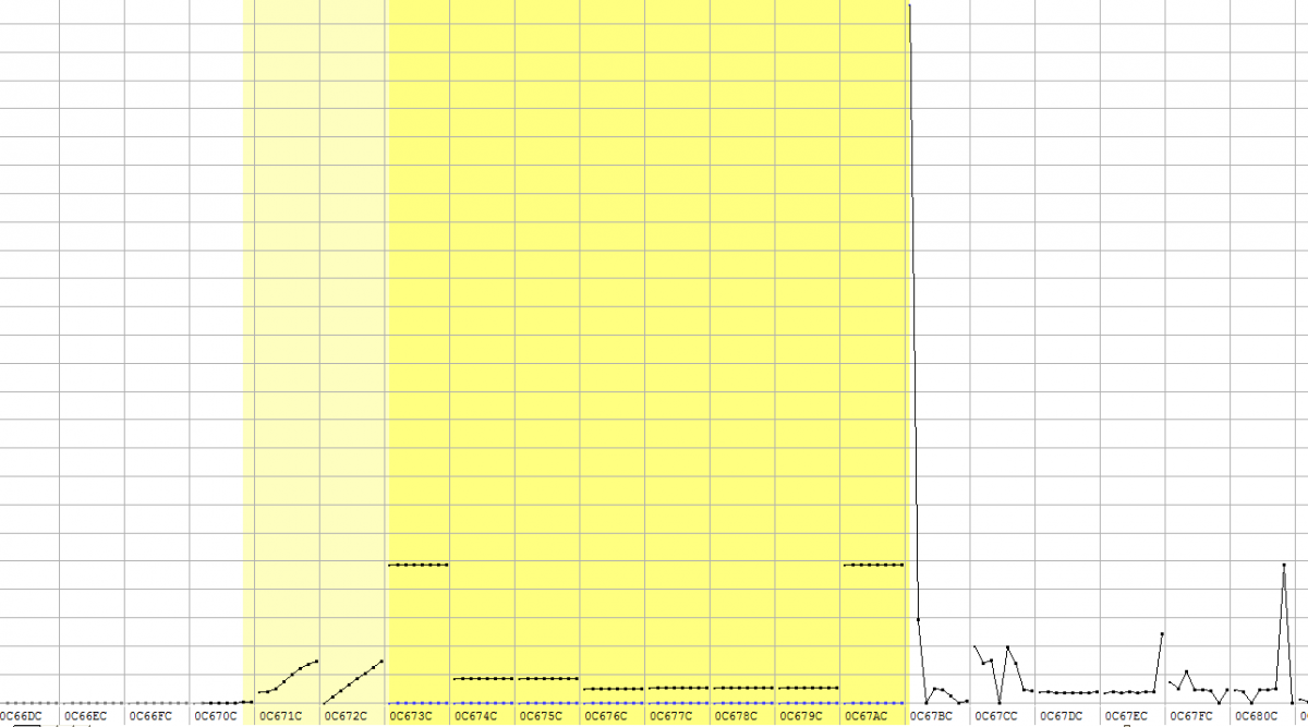

AntonioAutomotive Inviato 6 Novembre 2014 Autore Condividi Inviato 6 Novembre 2014 agli stessi indirizzi mi compare tutt'altra mappa e ho provato anche a cambiare i bit su ecm ma niente nn trovo le curve.... Link al commento Condividi su altri siti Altre opzioni di condivisione...
chiptuning.cro Inviato 6 Novembre 2014 Condividi Inviato 6 Novembre 2014 0E4B82->0E4BB0 16bit Motorola in ecm Link al commento Condividi su altri siti Altre opzioni di condivisione...
AntonioAutomotive Inviato 7 Novembre 2014 Autore Condividi Inviato 7 Novembre 2014 si ho già provato ed ho tutt'altre curve... 1 Link al commento Condividi su altri siti Altre opzioni di condivisione...
chiptuning.cro Inviato 7 Novembre 2014 Condividi Inviato 7 Novembre 2014 4 Link al commento Condividi su altri siti Altre opzioni di condivisione...
zani70 Inviato 8 Novembre 2014 Condividi Inviato 8 Novembre 2014 16 bit motorola.jpg Confermo, egr chiusa correttamente. 1 Link al commento Condividi su altri siti Altre opzioni di condivisione...
AntonioAutomotive Inviato 8 Novembre 2014 Autore Condividi Inviato 8 Novembre 2014 16 bit motorola.jpg quoto... adesso ho trovato le curve e la mod funzione perfettamente... 1 Link al commento Condividi su altri siti Altre opzioni di condivisione...

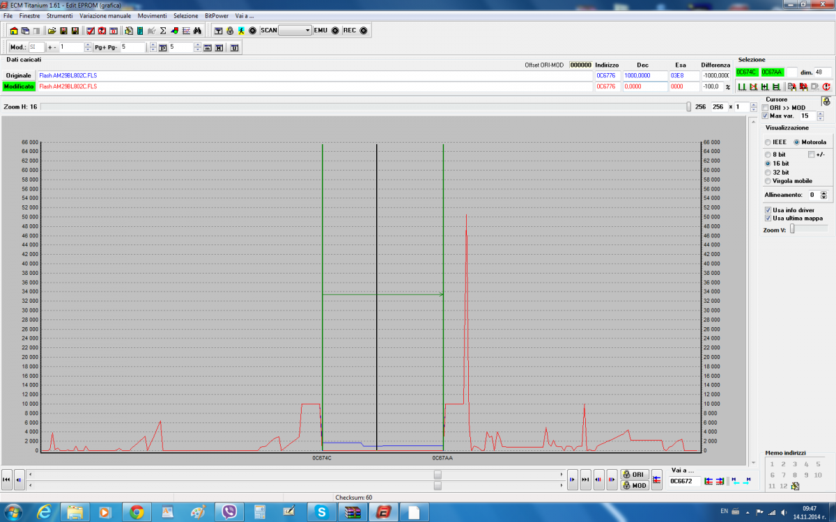

zani70 Inviato 14 Novembre 2014 Condividi Inviato 14 Novembre 2014 Questa e diversa e si elimina cosi: 1 Link al commento Condividi su altri siti Altre opzioni di condivisione...
GF PowerPerformance Inviato 14 Novembre 2014 Condividi Inviato 14 Novembre 2014 grazie mille zani70, sei sempre gentilissimo e tempestivo... qualche tempo fa avevo trovato anch'io questa soluzione. sai dirmi se funziona? hai mai avuto modo di testarla? come mai sulla stessa ecu montata sulle stesse auto capita di trovare il comando completamente diverso? Te lo chiedo perchè ricordo che quest'ultima soluzione l'avevo provata circa un mese fa su una suzuki grand vitara con la stessa ecu (monta motore ed elettronica renault) e a quanto pare non aveva dato i risultati sperati Link al commento Condividi su altri siti Altre opzioni di condivisione...
zani70 Inviato 14 Novembre 2014 Condividi Inviato 14 Novembre 2014 Si , io personalmente la gia provato sulla una renault senic II, e funziona bene.Per quando riguarda la guida , ecco la qui: EDC16C3.pdf 2 Link al commento Condividi su altri siti Altre opzioni di condivisione...

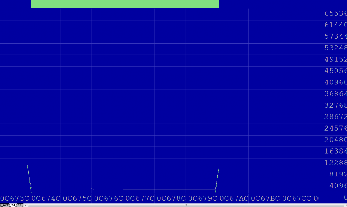

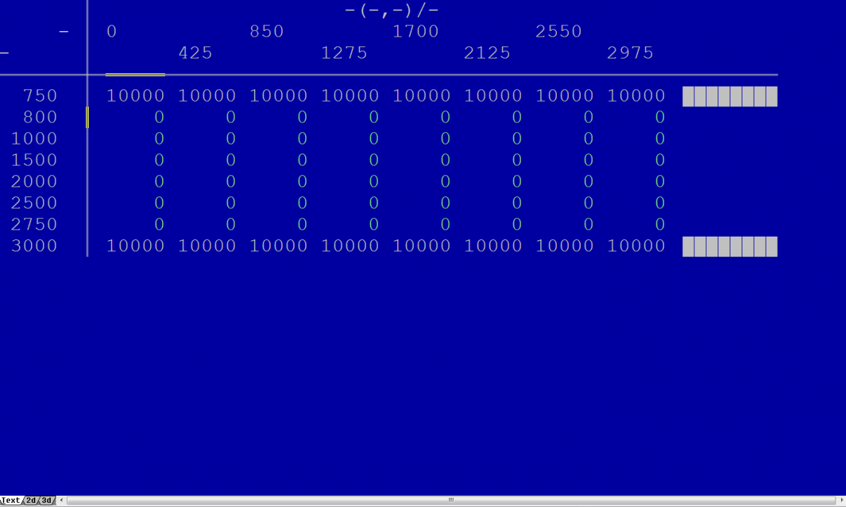

Gianluca84 Inviato 14 Novembre 2014 Condividi Inviato 14 Novembre 2014 Si , io personalmente la gia provato sulla una renault senic II, e funziona bene.Per quando riguarda la guida , ecco la qui: Teoricamente dovrebbe essere 8x8 però. Chiude già così? Link al commento Condividi su altri siti Altre opzioni di condivisione...
zani70 Inviato 14 Novembre 2014 Condividi Inviato 14 Novembre 2014 Teoricamente dovrebbe essere 8x8 però. Chiude già così? Scusami Gianluca, pero non ho capito cosa voi dire? A la domanda se chiude cosi, ho gia risposto. Link al commento Condividi su altri siti Altre opzioni di condivisione...
Gianluca84 Inviato 14 Novembre 2014 Condividi Inviato 14 Novembre 2014 Non è una critica, sia chiaro, è solo per studio, anche perché su questa non ho mai lavorato. In base al tuo screen la mappa sarebbe 6X8 invece controllando bene la mappa è 8X8 quindi teoricamente la chiusura dovrebbe essere questa. Link al commento Condividi su altri siti Altre opzioni di condivisione...
zani70 Inviato 14 Novembre 2014 Condividi Inviato 14 Novembre 2014 Non lo preso come una critica, altrimenti non ti rispondevo. Si la mappa e 8x8, pero la chiusura si fa cosi, si vede bene anche dal pdf che ho allegato.Saluti 1 Link al commento Condividi su altri siti Altre opzioni di condivisione...
Gianluca84 Inviato 14 Novembre 2014 Condividi Inviato 14 Novembre 2014 Ok, giusto per conferma! Grazie delle info Link al commento Condividi su altri siti Altre opzioni di condivisione...
