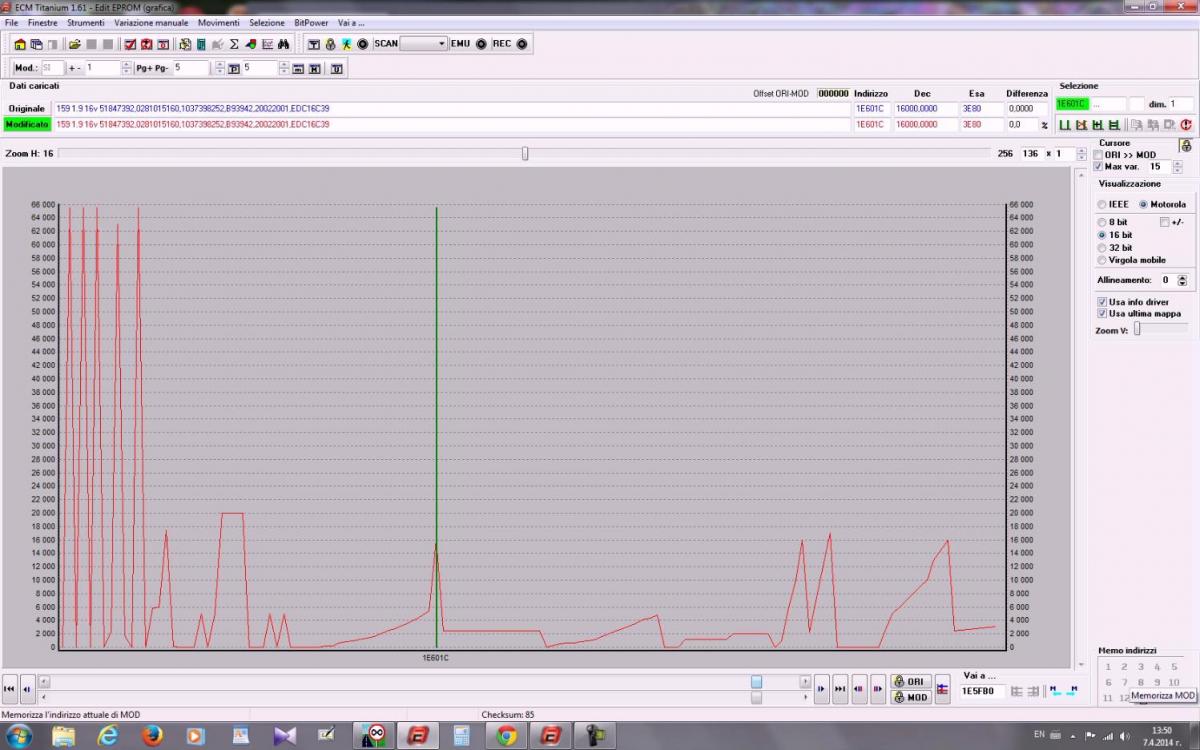

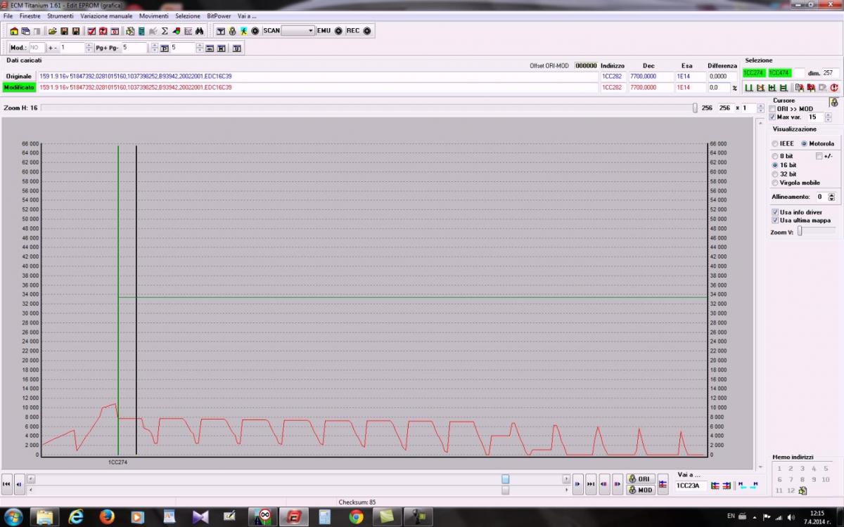

Ragazzi,oggi ho avuto un po di tempo libero e ho deciso di postare un po di screen per fare una sintesi a tutto quello che abbiamo scoperto fine adesso.
limitatori IQ
post-6573-0-71802500-1396877420_thumb.jp
post-6573-0-59009700-1396877437_thumb.jp

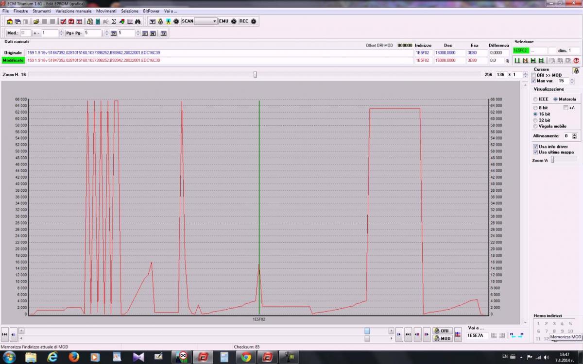

limmitatori rail
post-6573-0-52735900-1396877461_thumb.jp
post-6573-0-18425500-1396877476_thumb.jp
post-6573-0-83524500-1396877492_thumb.jp
post-6573-0-10533600-1396877509_thumb.jp

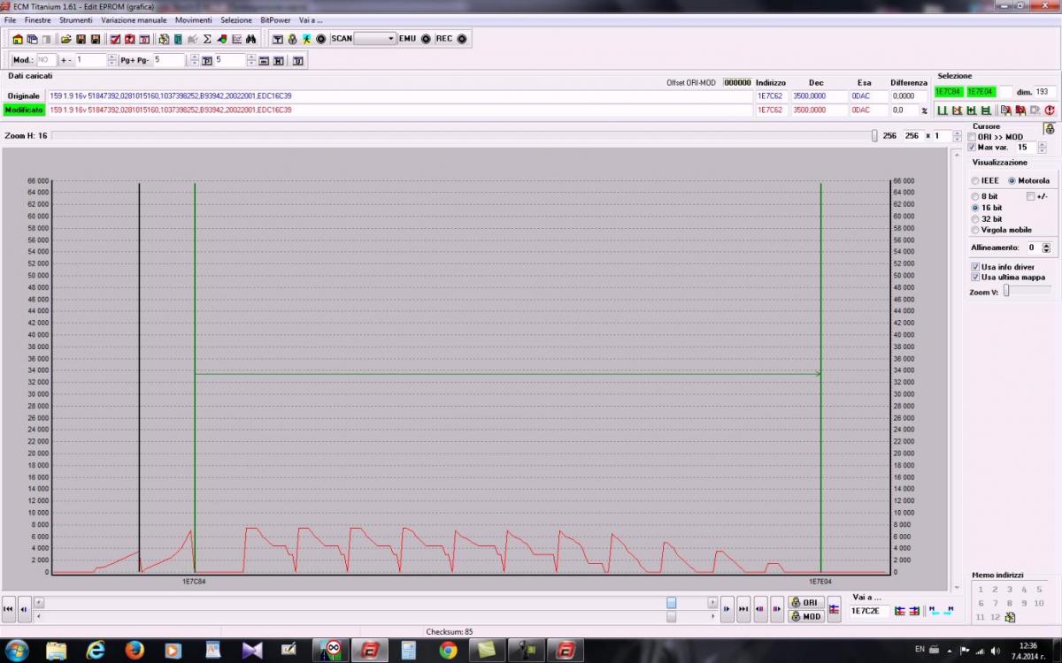

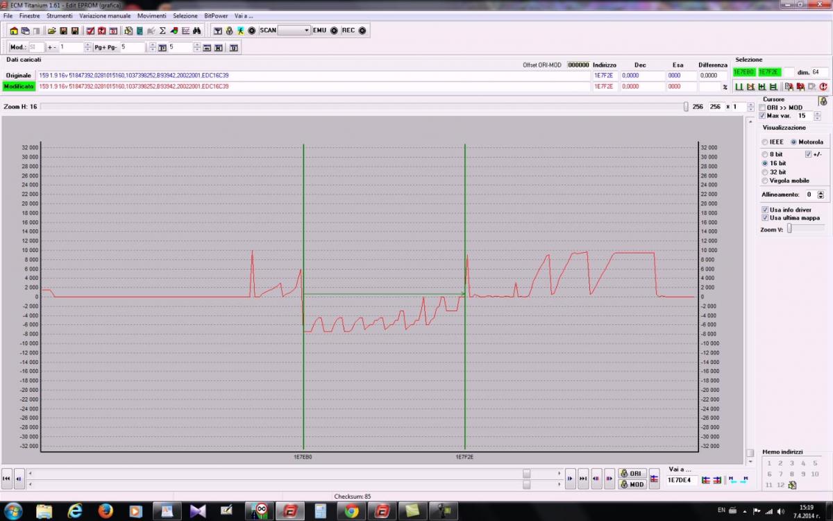

swirl
post-6573-0-32638300-1396877540_thumb.jp
Portare a 0 per aver palette aperti
post-6573-0-98486400-1396877575_thumb.jp
Questa e un altra mappa che riguarda swirl ,pero io personalmente non la modifico .

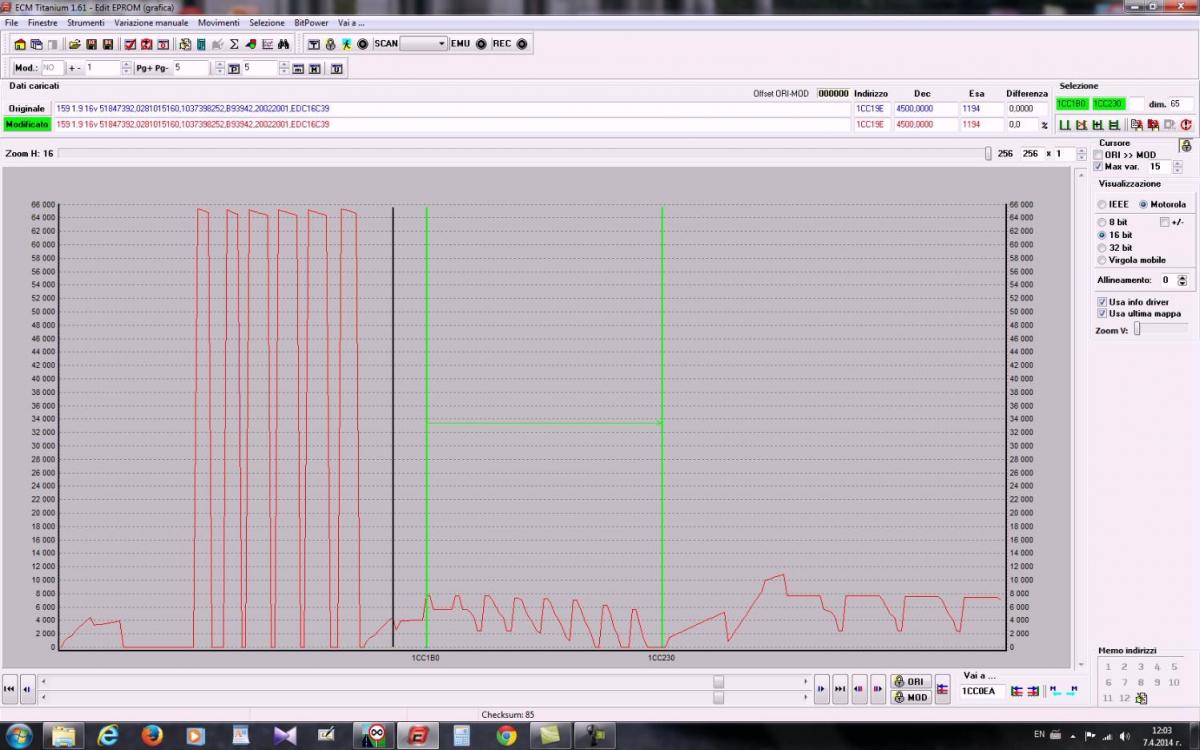

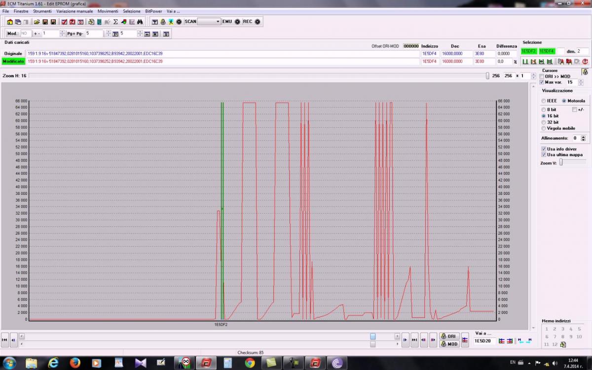

intasamento fap 1000%
post-6573-0-46412300-1396877609_thumb.jp
Il bit che risolve il problema intasamento 1000% in diagnosi ,dopo defap con Volta(su 1.9-2.4 mjt  €4 il bit ha valore 400
su 1.6-2.0 mjt €5 il bit ha valore 314)

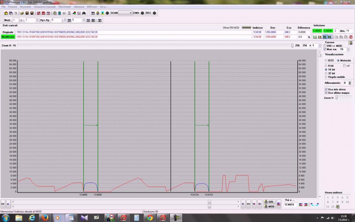

controlli EGR
post-6573-0-26327600-1396878131_thumb.jp

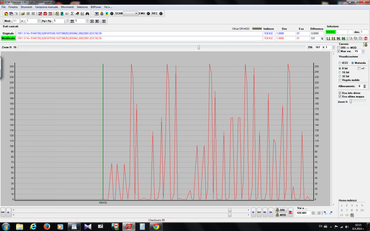

1DE432-questo e il bit switch off FAP .Su altre macchine lo potete trovare con valore 2.(guardare in 8 bit)
0-  dpf off      sonda off
1 - dfp  on   sonda  on
2-  dpf  off   sonda on
