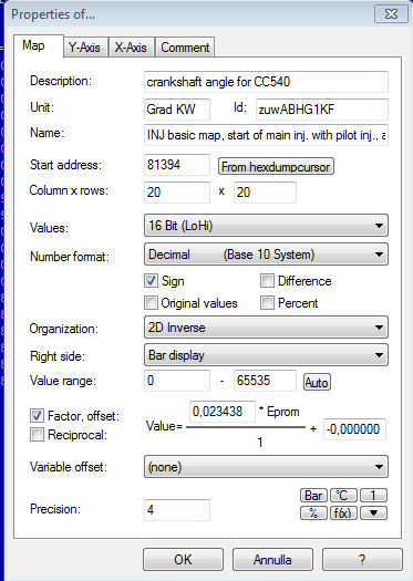

Premetto che sono ancora novizio della sottile arte del rimappare.
Volevo capire con che logica la centralina in questione gestisce gli antici.
Dalle info in mio possesso ci sono 2 mappe, una in funzione dei giri e della quantità di gasolio e l'altra non ha assi visibili in 2d.
Per quanto, grazie all'aiuto del forum, sia in grado di calcolare quanto dura l'iniezione in gradi, non mi è ancora chiaro come la centralina possa fornire sempre l'anticipo corretto.
Mi sarei aspettato piuttosto una mappa anticipi in funzione dei giri e del tempo di iniezione.
Qualcuno può illuminarmi?
Gli assi della seconda sono gli stessi della prima, una lavora da 0 a 2600 giri l altra da 0 a 5000 giri. La prima mappa lavora con l iniezione pilota ( a motore non a regime termico solo fino a 2600) l altra nelle condizioni standard. Ha senso toccarne una sola quando si rimappa. 86 punti di incremento fanno 1 grado.
Ospite asdone
Grazie mille!
Unica cosa, in altri post ho letto che 43 punti fanno un grado.
Presupponendo che 86 sia giusto i calcoli mi dicono che l'iniezione terminerebbe sempre oltre il PMS mentre invece con 43, per alcuni valori, l'iniezione terminerebbe addirittura prima del PMS!
Grazie ancora!
Ospite asdone
Ok, ehm.. Parliamone!
Da cosa derivano questi 43 / 86 punti che sostenete?
Mi autocito e autocorreggo, 1 grado 43 punti
Ospite asdone
l'importante è avere una versione comune :) grazie a tutti!
