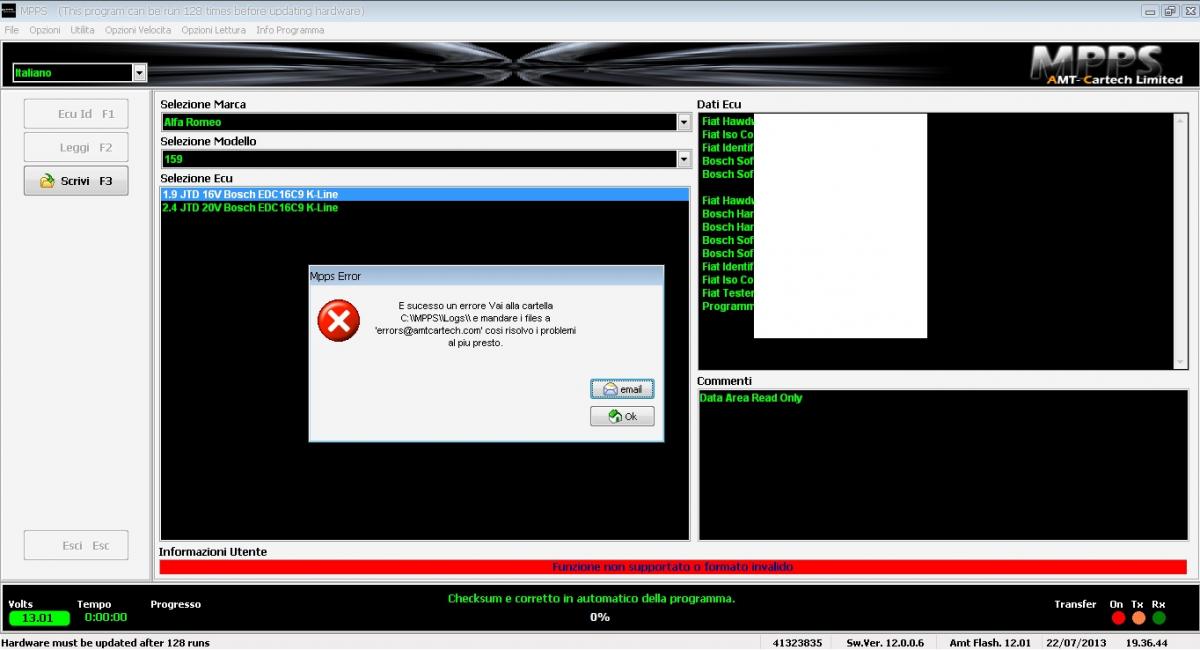

Ieri ho provato la scrittura, con il driver Giulietta (avendolo letto con quel driver), ma al 0% ha dato errore (mpps mandare mail al support ecc..), idee?
Oggi vorrei provare la scrittura con driver 159-1.9....... senza fare ecu-id, ma non vorrei sfidare troppo la sorte (non posseggo il bck in bdm).
Solo per info, uso un pc win8 con vmware ws con xp sp3 (senza av, update.. niente). Ma non penso sia questa la causa (legge perfettamente).
Il software mpps, per la scrittura richiede l'apertura come amministratore?

Solo per info: prima della scrittura corretta mi si è riprentato 1 volta l'errore mpps al 0%, quale potrebbe essere la causa?
Tutto bene... oggi ho scritto la ecu con esito estremamente positivo!!!
per ora ho solo chiuso la egr perchè non ho tempo di fare la modifica hw di rimozione ccdpf, sono ancora indeciso se mettere il tubo, cat 200 celle o svuotarlo brutalmente. So che la cosa migliore è il 200celle ma è anche la più costosa.
L'errore te lo può dare una volta ogni tanto può succedere l'importante e che sei riuscito a scrivere la mappa tranquillamente e fino che arrivi a farla partire no c'è bisogno di preoccuparti ogni tanto o per alimentazione o per il cavo non connesso bene o per lo meno per errore di comunicazione con la centralina oppure al massimo un errore software potrebbe capitare che ti faccia l'errore ma ti ripeto l'importante e che sei riuscito a leggere a modificare la mappa e a riscriverla tranquillamente non preoccuparti ;-)

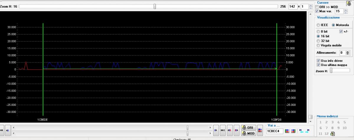

Ora vorrei affrontare il problema DTC che i sw per defap disattivano (il 'volta' nel mio caso), mi preoccupa molto il fatto di non avere più una diagnosi completa/efficiente su tutto, per questo vorrei attivare i dtc su file prima di scrivere la ecu!
Ho studiato la mappa e secondo me gli indirizzi dei dtc toccati dal sw, si trovano in questo range:
post-9535-0-22365100-1377433119_thumb.jp
Cosa ne pensate, posso riportare ori tutto l'intervallo?
per completezza allego i file ori + file 'egr off_dpf off_1000%'
file.zip
ora il quesito è la riattivazione dei dtc (post 20), la zona indicata nello screenshot secondo voi è corretta?
