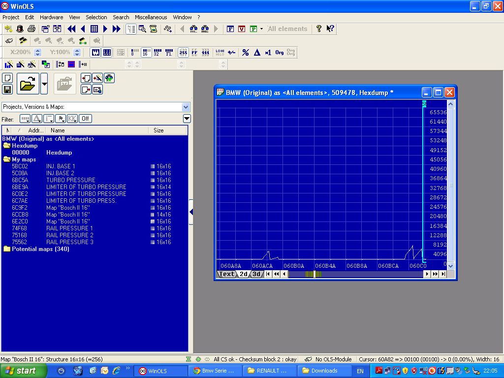

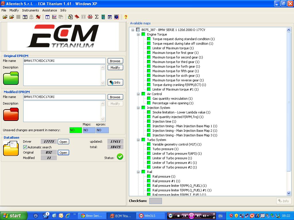

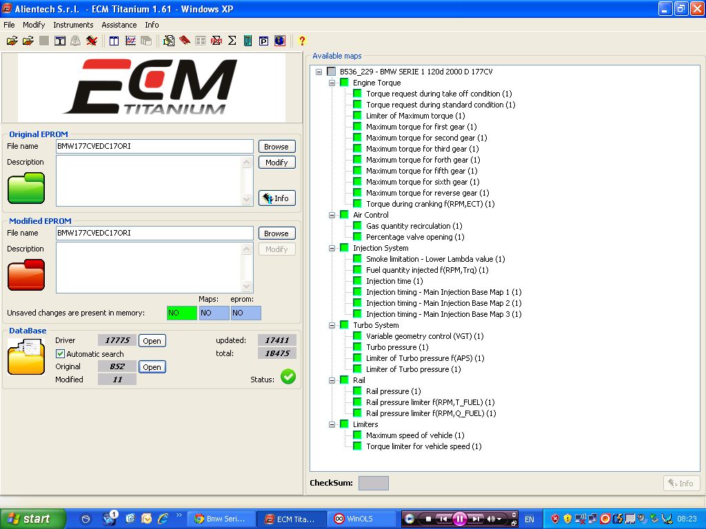

Se non si è abituati a WinOLS, è possibile utilizzare l'ECM con un file di driver conosciuto,in modo da poter trovare mappe che si deve,
è possibile vedere le mappe,  forma e il loro valore.
post-6757-0-71715000-1367991028_thumb.jp
post-6757-0-14159700-1367991071_thumb.jp
post-6757-0-00815000-1367991087_thumb.jp
adriancl, mi aiuti a capire ho caricato il files, seppur con qualche difficoltà relativa al cks, mi trovato 281 mappe contro le tue 340; mi spieghi la differenza per piacere. Ciao a presto
