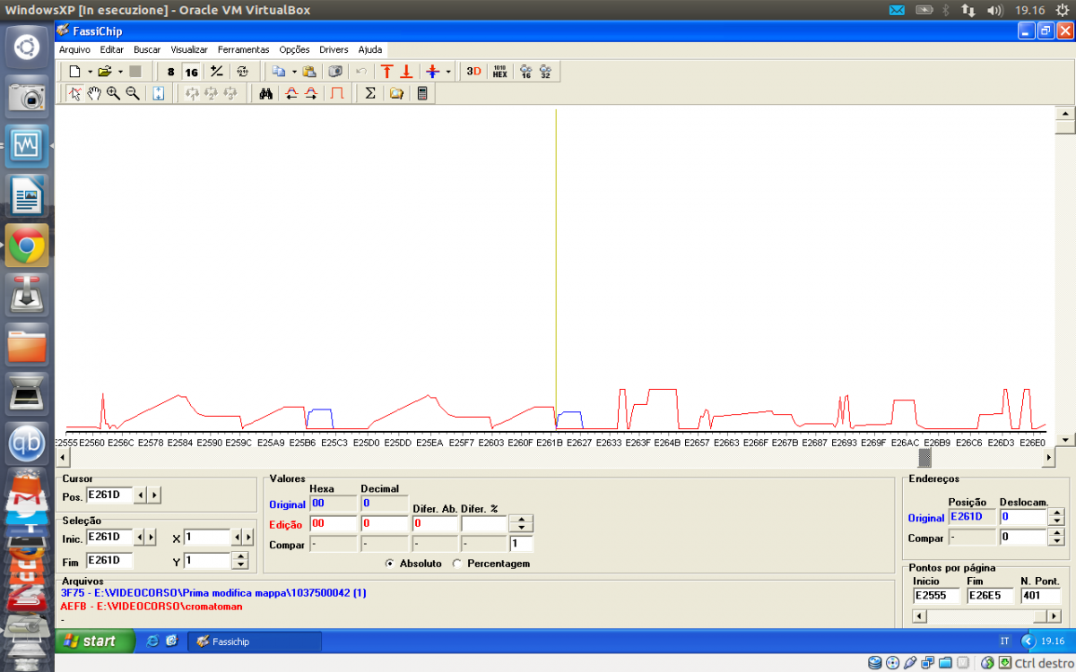

Automan Inviato 11 Aprile 2013 Autore Condividi Inviato 11 Aprile 2013 Beh alla fine della giornata dopo tanto studio e lettura anche da un forum inglese ho deciso di usare Fassychip e lavorare sugli indirizzi che indicavano sul forum: cosa ne dite, ho combinato qualcosa? L'originale è postato sopra nel primo post. Vi allego anche una foto del programma gratuito; a me sembra molto facile da usare anche se non indica le mappe. A tal proposito vi chiedo una cortesia potete allegarmi un file ori e mod a vostro piacimento con mappatura egr off e fap off: mi serve per individuare gli indirizzi su fassychip. Mi va bene un file di qualsiasi auto purchè fatto bene; ripeto, mi serve per studiare le mappe e la corrispondenza degli indirizzi sul programma Fassychip. Se a qualcuno interessano gli indirizzi Fassychip della EGR sul mio file sono: E25B7-E25C2 (-100%) E261D-E2628 (-100%) Per il Fap (se ho capito bene) E3E43-E3E64 (+20%) E45F0 X49 (-100%) E5CA3-E5CBB (+106%) F227A-F22B9 (-100%) Queste due non le ho capite sinceramente (anche se le ho modificate lo stesso): FEFFE (+96%) FEFFF (-54%) Resto in attesa di responso e vi saluto. Ciao cromatoman.rar Link al commento Condividi su altri siti Altre opzioni di condivisione...
Automan Inviato 15 Aprile 2013 Autore Condividi Inviato 15 Aprile 2013 Ragazzi l'intento era quello di chiudere egr e fap e rimappare; non so quali mappe ho toccato perché ho usato fassichip ed ho seguito un file di comparazione per individuarle e modificarle. Non so se ho fatto quello che mi sono proposto, attendo un vs giudizio. Ciao Primo esercizio.rar Link al commento Condividi su altri siti Altre opzioni di condivisione...
