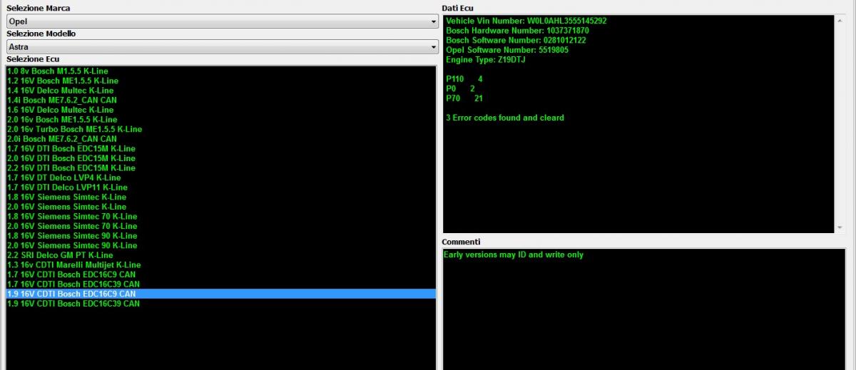

Un saluto a tutti, vorrei sapere se si possono avere problemi di lettura/scrittura su un'opel astra 1900 cdti 120cv del 2005, mpps v12 mi da 2 scelte la prima "Opel Astra 1.9 16V CDTI Bosch EDC16C9 CAN" e la seconda "Opel Astra 1.9 16V CDTI Bosch EDC16C39 CAN", vorrei capire se sbaglio la selezione succede qualcosa, tipo non fà ECU ID, oppure lo fà lo stesso?

Grazie fabioleo, io la voglio scrivere, farò ecu id e allegherò i codici.
Eccomi quà, allego gli screen con i codici...

Strano...guarda questa lista:

ai ragione se selezioni l'opzione con edc16c9 perche mi dice la tua stessa cosa ma sicuramente io ho selezionato l'altra opzione c39 ed a fatto sia la lettura che la scrittura molto tranquillamente.

Tutto ok, ho scritto il file letto in bdm che sono riuscito a reperire...
Grazie a tutti.
Ma hai provato a leggerla almeno? Io l'ho letta e scritta una uguale con mpps v5 protocollo edc16c39 anche se da diagnosi dava edc16c9
Si ho fatto una prova a leggere il protocollo c39 ed è andato a buon fine, ma non ho provato scrivere...
