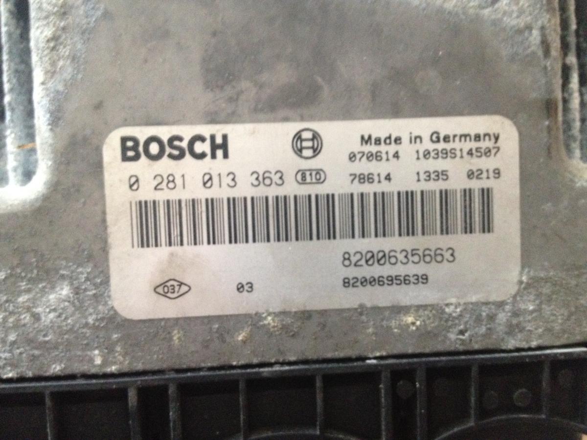

ALFONSO-76 Inviato 16 Agosto 2012 Condividi Inviato 16 Agosto 2012 ti consiglio di mettere tutti i numeri completi hw e sw della tua ecu , vedendo i numeri hw e sw che ai postato non si trovano con quello del file quindi la targhetta porta un id e allinterno della ecu ce ne sarà un'altro, quindi fai id con seriale e posta tutto, ti chiedo non è che ai fatto confusione e ai scritto un file diverso nella ecu che non era quello letto con il kess v2 ? Link al commento Condividi su altri siti Altre opzioni di condivisione...
lotti_enrico Inviato 17 Agosto 2012 Autore Condividi Inviato 17 Agosto 2012 nella targhetta il numero della centralina è 0281013363, mentre con il kess il numero è 1037510127. avevo sbagliato a scrivere i numeri nel file. posto anche il file letto con cmd in bdm. e la targhetta della centrallina spero in un aiuto grazie363_127_flash_cmd(bdm).rar Link al commento Condividi su altri siti Altre opzioni di condivisione...
