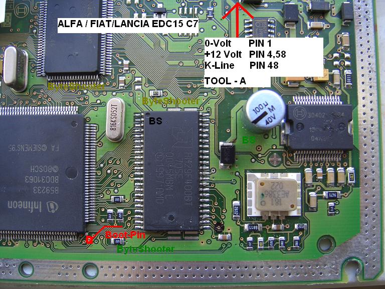

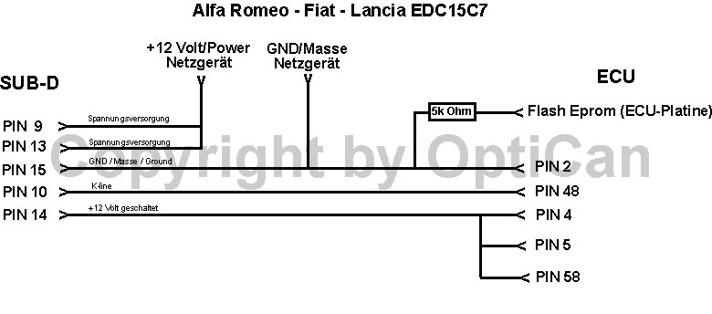

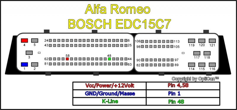

I pin sulla ecu (allegato 1)
+12 pin 4,58
gnd pin 1
k-line pin 48
Con questi collegamenti ho provato una lettura senza risultati. - Errore cambio velocita -

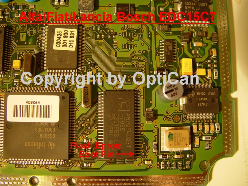

Ho provato anche il boot mode mettendo a massa il pin in foto (allegato 2)
(rilasciandolo 2/3 secondi "dopo l'alimentazione della ecu),
una procedura di boot trovata su google - Errore cambio velocita -
Successivamente ho trovato un'altra foto che riporta come boot pin il 24 della 29f400bt (allegato 3).

Lo schema utilizzato per alimentare e dialogare con la ecu (allegato 1) è corretto???
Fra le due procedure di boot qual'è quella corretta????
Il pin a massa va rimosso dopo l'alimentazione o va tenuto per tutto il tempo????
Il pin a massa necessita di una resistenza o va collegato direttamente????

In questa foto lo schema con la resistenza.

Ma questa ecu si puo leggere/scrivere a banco con galletto?
Ospite ETP Staff 14FM83
a banco devi fare la parziale o mandarla in boot mode
Ospite netbos
Quindi per il boot mode mi confermi il pin nella foto??
E' indispensabile la resistenza da 5k oppure collego direttamente il pin a massa???
Grazie per la disponibilità...........
post-6705-0-02574900-1326897692_thumb.jp
mai fatta in boot mode...
preferisco dissaldare...mi diverto e son sicuro
Ospite Tuning Inside
il boot lo fai in quel modo.il pin a massa serve solo per mandare la ecu in boot poi non serve più
