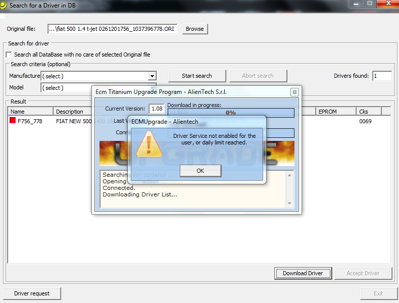

Fido, tu che sei sempre pronto adogni domanda, mi daresti il driver ecm del file sopra citato?
grazie caro!
non esistono driver per le abarth...per ecm 2001
ufff
era solo per vedere come si vedono i menu di un turbo benzina... :(
comunque grazie lo stesso ragazzi!!!
:D
Quoto... i driver solo sul Titanium... Ma oramai queste si fanno tranquillamente in 2D ;)
me lo potresti passare il driver per Titanium? :D
Sono integrati nel software... non credo si possano estrarre... Poi comunque non lo potresti utilizzare con l'ecm 2001 ;)
Ospite CARMAGEDDON
si possono tirare fuori proprio come per le versioni precedenti ma funzionano solo con il SW di chi li ha scaricati
e come si fa? (scusate l'ignoranza)
Devi pagare 1000€ annui ad alientech... Poi non sò se ti sbloccano un sw cra**ckato... Penso proprio che ti facciano comprare l'originale :D
