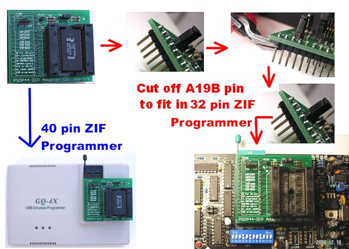

ma hai preso l'adattatore? perche per il gq4x si fa un ponticello.....
Ponticello? Io ho preso il suo adattatore originale insieme al programmatore e non mi pareva ci fossero ponticelli da fare :D

allora insieme all'adattatore ti danno un filo con il quale fai il ponticello con il programmatore!!
Nessun filo, anche perchè non c'è modo di fare alcun ponticello visto che il programmatore è sigillato e ha solo la griglia per montare l'adattatore :D

allora io posso confermare che cuesto gq-4x funziona bene, ne ho preo 4 pz
non serve ponticello !!!!!
il adatatore 44psop32dip ha 2 jumper
1.lo sposti su 5v
2.lo metti su 29f
la tu problema di 100% e che non ti tocca cualhe pin, per cuesto ogni volta ti da cheksum diverso, pulisci bene le pin del flash e vedra che ti va .... :lol:
