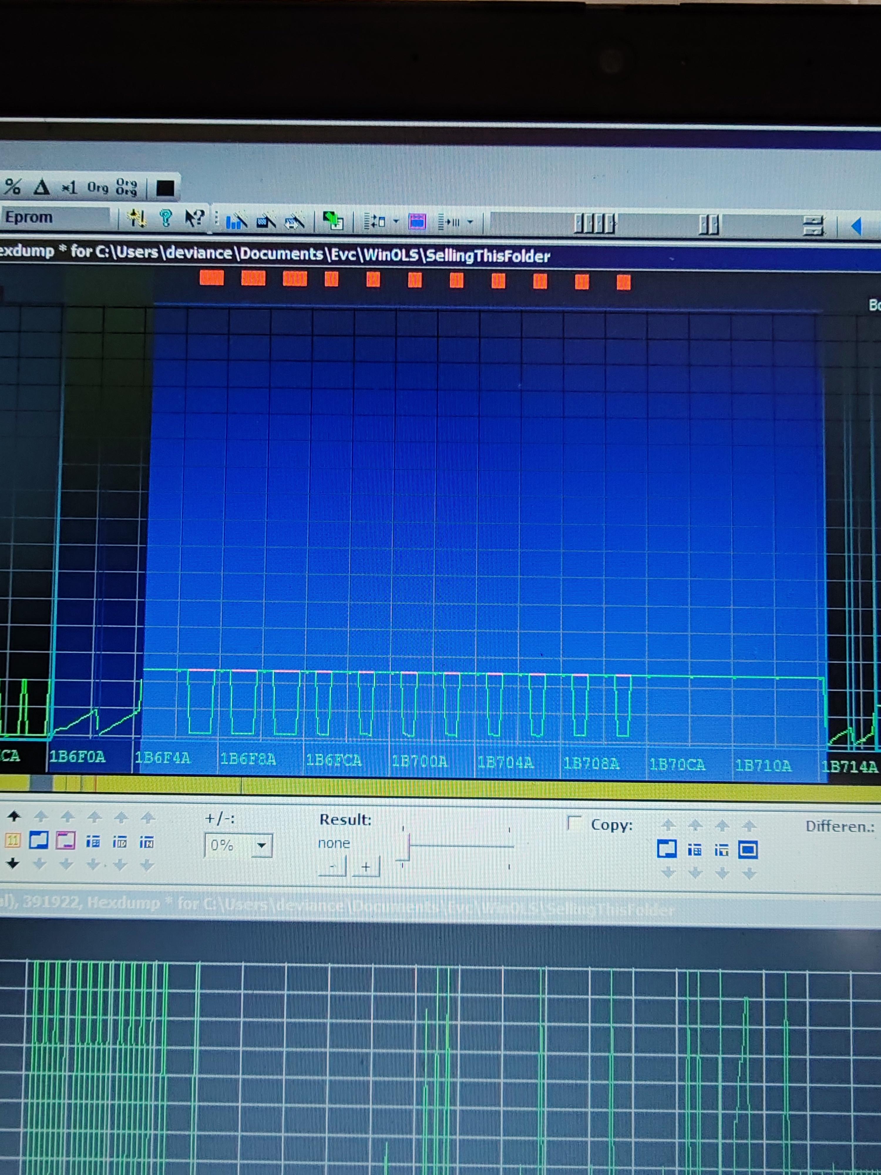

Allora, aggiornamenti, ho ricalcolato le fasi e scritto quei gradi in più che a me parevano eccessivi.... l'auto vá...ma in allungo, dopo i 170 muore....arriva a 190 ma non facilmente....e sicuramente andrebbe oltre con un po' di strada. Ho confrontato anche la mappa di un ragazzo a cui la sua delta fuma.come una ciminiera....e tralasciando alcuni suoi incrementi a caso ho toccato le stesse sue mappe se non di più, inoltre lui gira a 3bar in assoluto....quindi ci sta che come supera facilmente i 200....io sono a 2650mbar...e non intendo andare oltre ...sono felice che ha preso coppia che nei sorpassi èra davvero ferma....quindi più che soddisfatto.....adesso ho una domanda.....io ho calcolato tutto per un afr di 14.7, ma quei 14.7 sono gli stessi di un benzina? O la ecu diesel è impostata giá per un rapporto stechiometrico diesel? Ovvero 14.7 sarebbero magari un 17 di un benzina? Perché se è la seconda opzione da lì si spiega il perché non fuma.....e il perché è rimasta magra da lambda in diagnosi. Poi ho un altra domanda....una terza persona ha mandato la sua mappa...solita mappa base con incrementi in percentuale...ha toccato però una mappa che nel mio mappack e nel damos della croma non cè. E vorrei capire cosè. Sarei grato se qualcuno riesce a darmi queste due risposte....grazie anticipatamente IMG_20240920_141023.thumb.jpg.568a8e6864a36fcd07a0cae6c08ad536.jpg
Non riesco a modificare i miei messaggi, quindi scusate se scrivo troppo ma voglio essere più chiaro possibile....il ragazzo che mi ha fatto confrontare la sua mappa da 3bar non ha nemmeno lui toccato quella mappa che non capisco....e comunque mi ha riferito che a lui fuma come una ciminiera....ma che fumava anche da originale....quindi suppongo che abbia qualche problema agli iniettori i semplicemente è una versione con software diverso e magari euro4....la mia è euro 5....per quanto riguarda il ragazzo che ha inviato quella mappa base in percentuale con quella mappa che non conosco devo dire che ha toccato decisamente meno mappe della mia e del mio amico....tranne che per quella da immagina di cui sopra....spero mi risponda qualcuno....ho voglia di imparare.grazie
