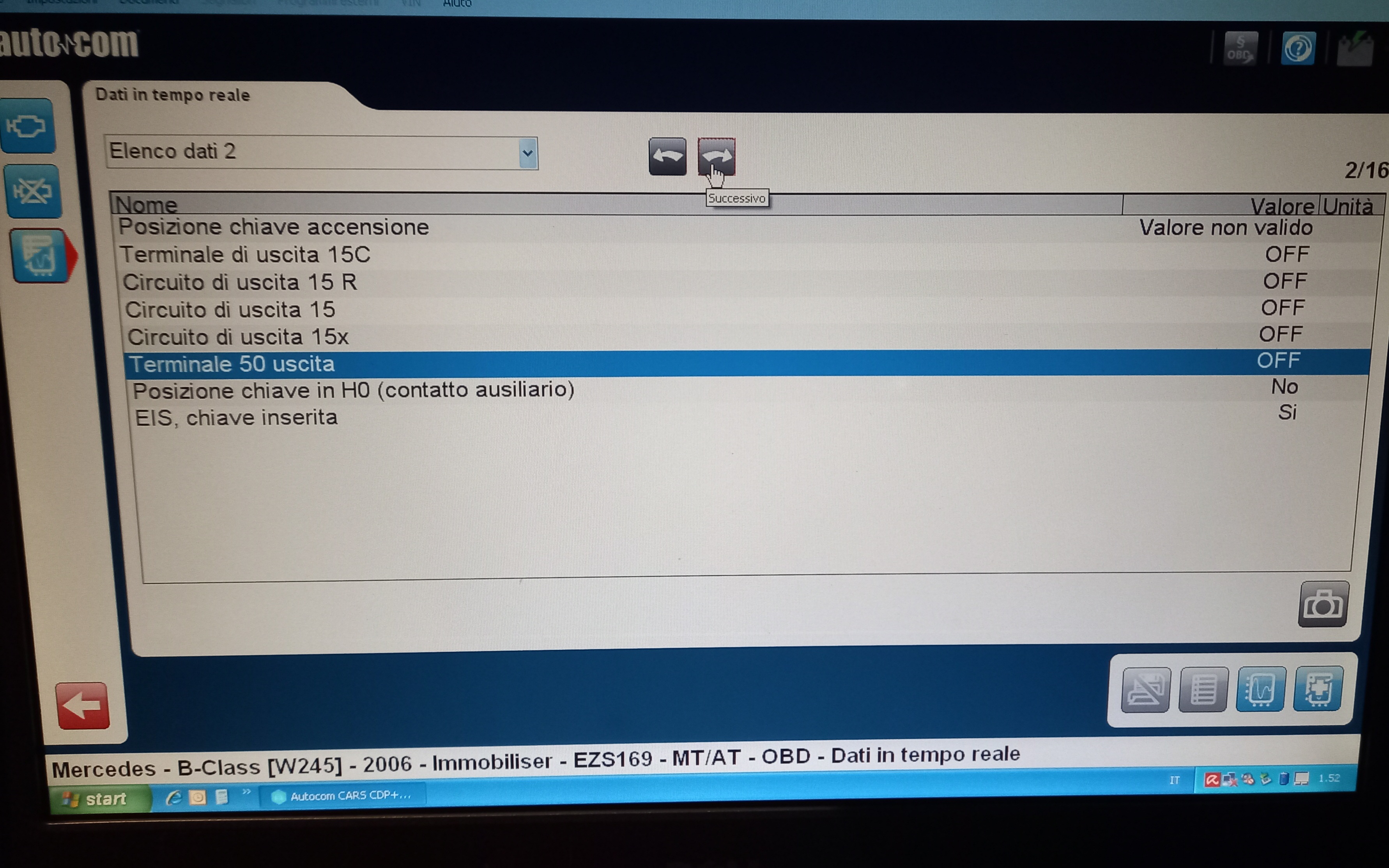

Ho fatto le verifiche preliminari batteria auto carica e una diagnosi autocom dove rilevo il modulo ezs che sembra rilevare ma non decodificare la chiave . allego uno screen.
Ce un modo per cercare di capire se il problema e la chiave o il modulo ezs?
