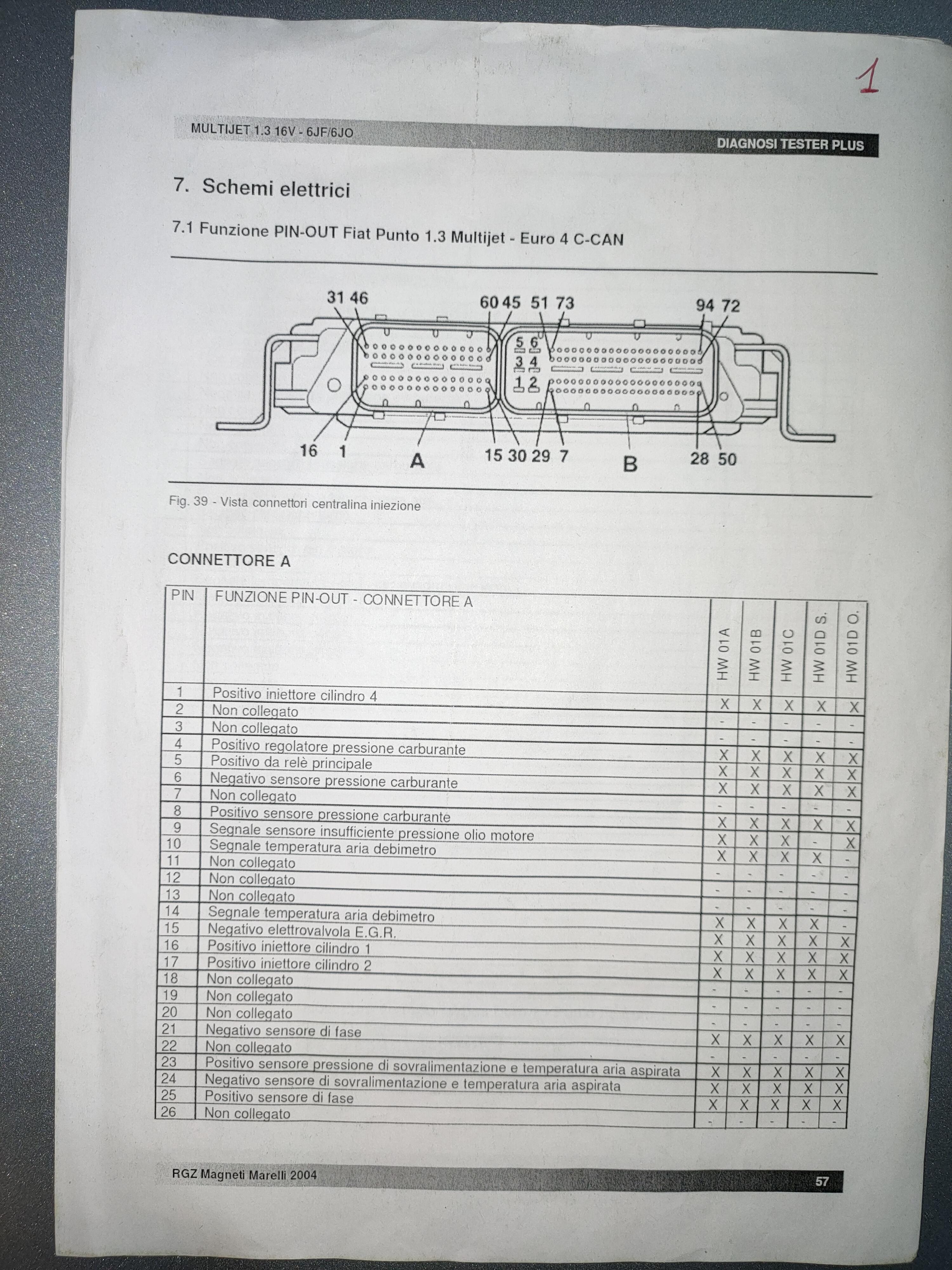

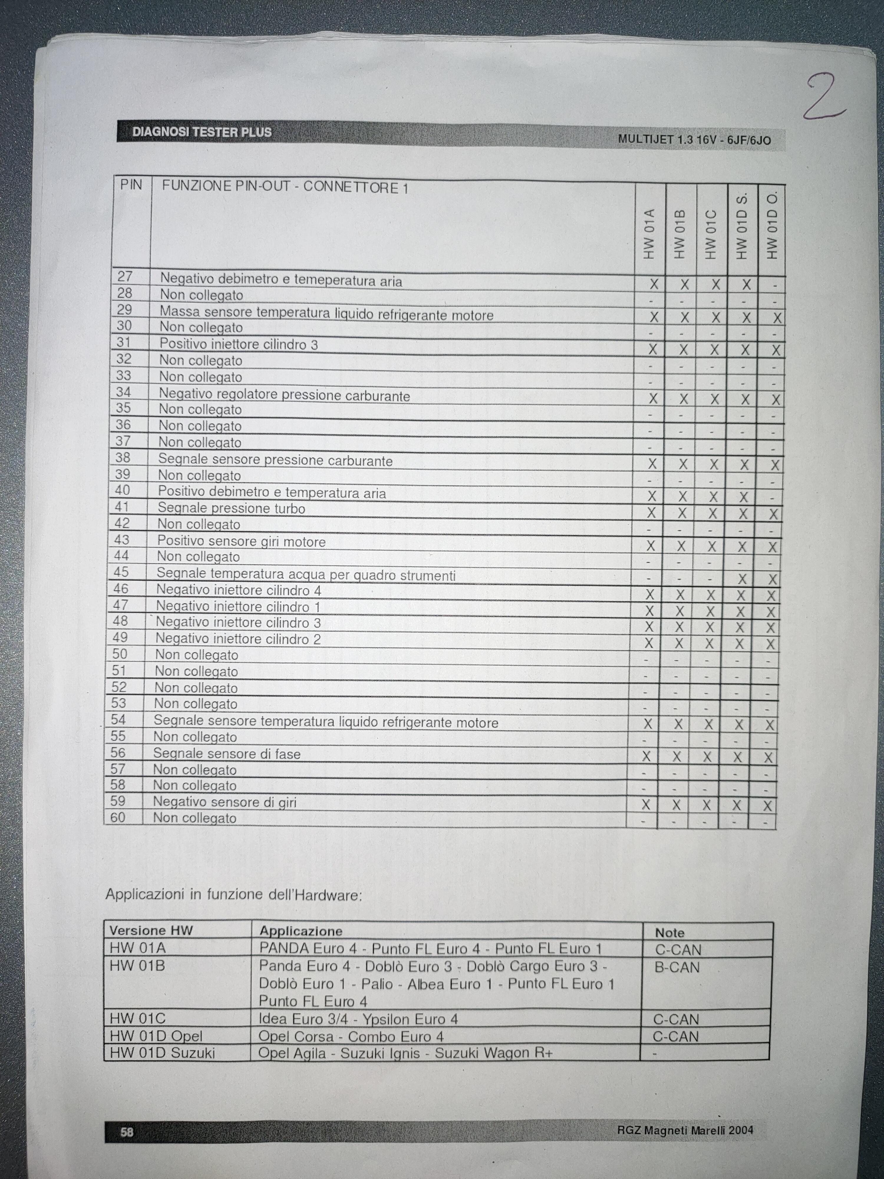

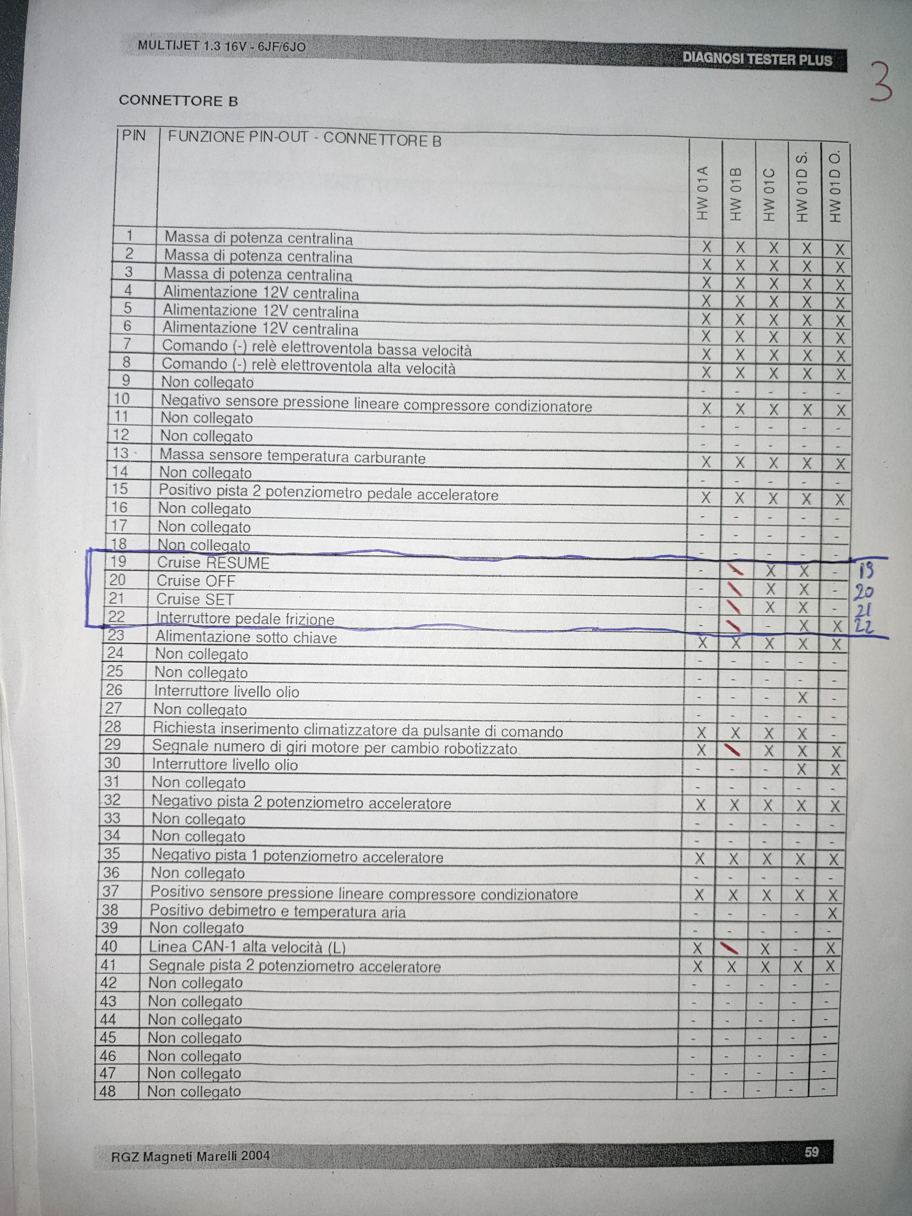

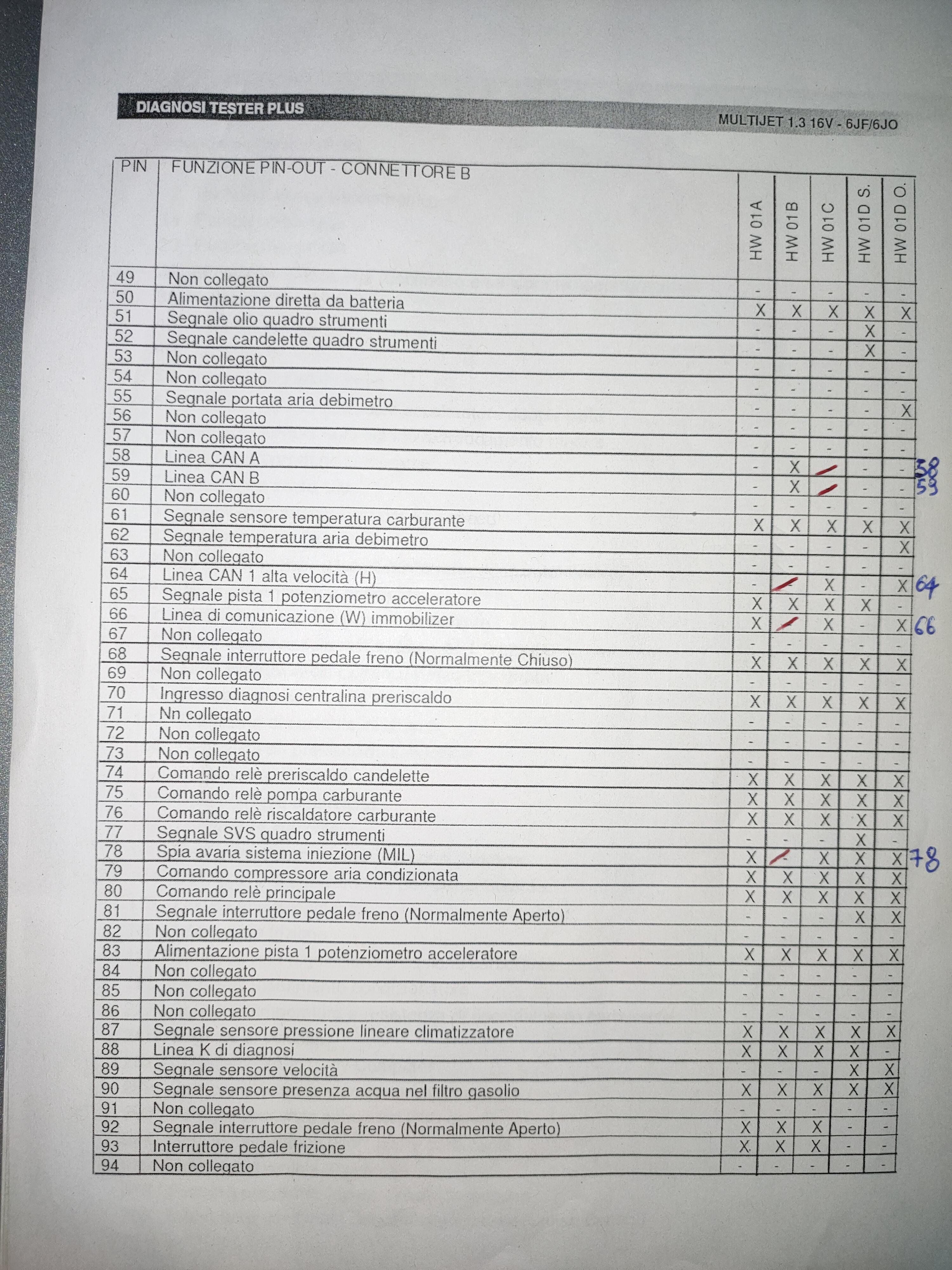

francesco0664 Inviato 17 Agosto 2021 Inviato 17 Agosto 2021 Salve, possiedo una fiat punto 188 1.3 del 2005 che monta la centralina Magneti marelli 6jf HW01B, sto procendendo al montaggio del cruise control ed ho recuperato un body computer da una 1.4 16v (body marelli con can_c), l'unica centralina identica ma con uscite cruise, è quella della lancia ypslon 1.3 70cv , siglata: Magneti Marelli 6jf HW01C. Il mio quesito è : se faccio riverginare la centralina motore e il body dal code card, i cablaggi sono gli stessi? che fili devo passare per il can c? avete il pinout dettagliato di tutte e due le centraline ? i pin del cruise dovrebbero essere: 19 20 21 22 vi ringrazio molte.
antonygtd5 Inviato 7 Gennaio 2025 Inviato 7 Gennaio 2025 Il 17/08/2021 at 16:31, francesco0664 ha scritto: Salve, possiedo una fiat punto 188 1.3 del 2005 che monta la centralina Magneti marelli 6jf HW01B, sto procendendo al montaggio del cruise control ed ho recuperato un body computer da una 1.4 16v (body marelli con can_c), l'unica centralina identica ma con uscite cruise, è quella della lancia ypslon 1.3 70cv , siglata: Magneti Marelli 6jf HW01C. Il mio quesito è : se faccio riverginare la centralina motore e il body dal code card, i cablaggi sono gli stessi? che fili devo passare per il can c? avete il pinout dettagliato di tutte e due le centraline ? i pin del cruise dovrebbero essere: 19 20 21 22 vi ringrazio molte.
antonygtd5 Inviato 7 Gennaio 2025 Inviato 7 Gennaio 2025 Adesso, antonygtd5 ha scritto: Io ho messo il devioluci con la terza leva , esso ha 5 fili un +12 v preso dal fusibile adesso non ricordo il numero e gli altri e 4 fili gli ho saldati sul connettore b 19 20 21 22 , poi con multiecuscan ho provato a fare l allineamento ma nulla , adesso domanda : se faccio mettere il body computer sotto plancia della lancia y potrebbe funzionare? Oppure devo mettere centralina e body computer entrambe lancia y ? Poi un altra cosa io una centralina hw01c l ' ho rimediata se compro solamente il body di un altra lancia con una hw01c va bene lostesso o serve centralina e body della stessa macchina? Purtroppo è difficile sapere queste cose ma mi piacerebbe imparare ed approfondire
