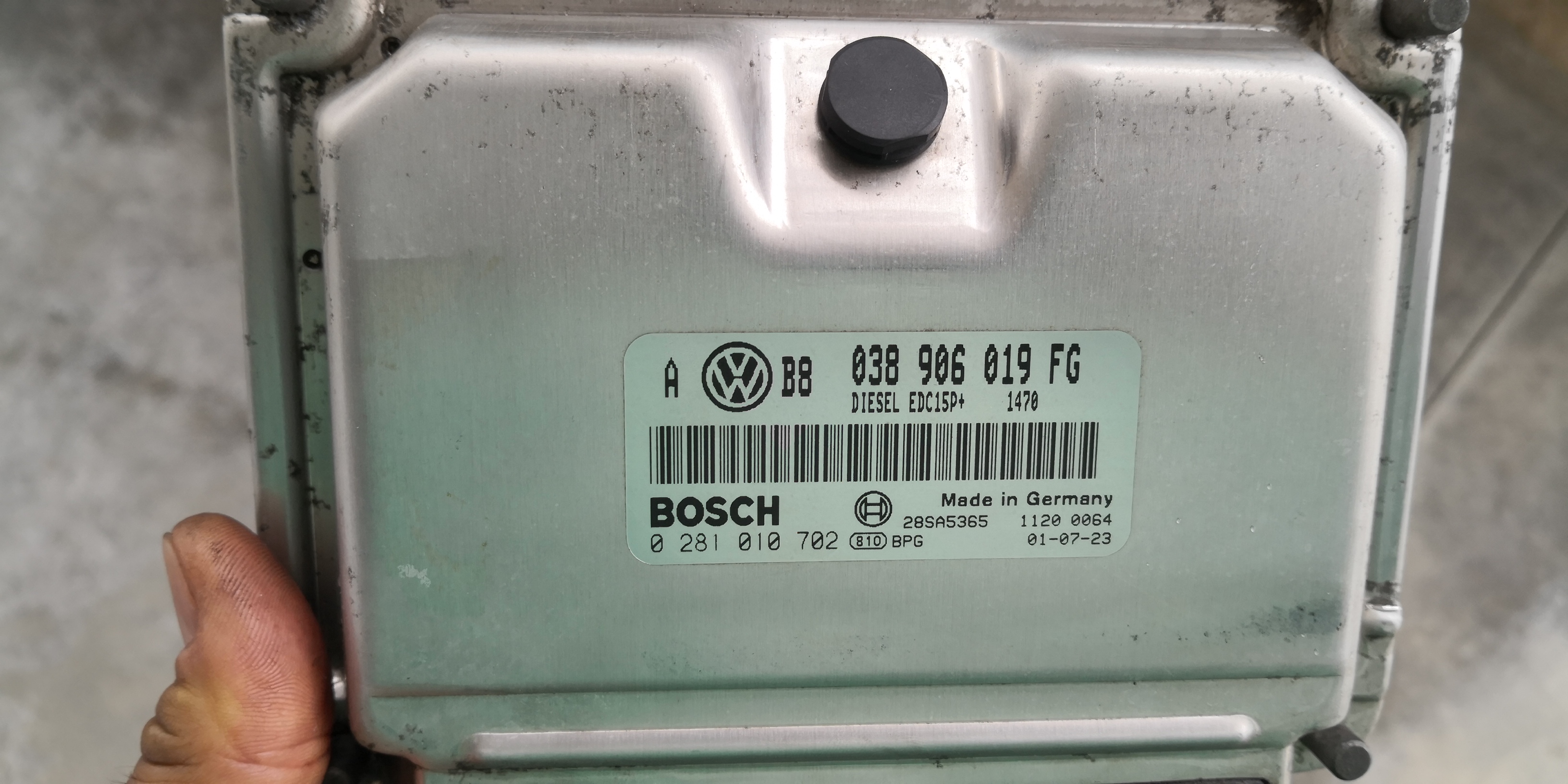

Ciao dovresti postare il file di lettura e la foto della centralina motore.

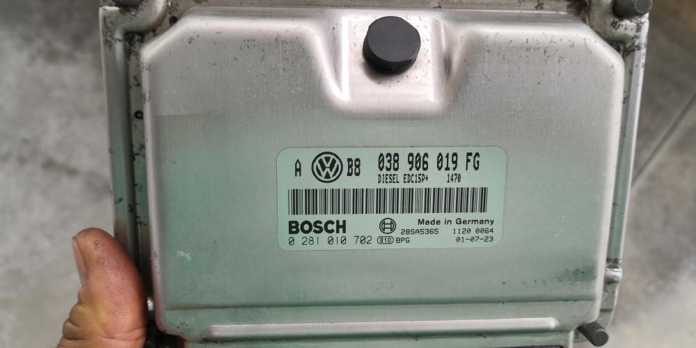

Grazie delle risposte, in questo momento non ho i file perché è un lavoro che mi ha fatto un amico, ora mi ha ricaricato file originale e la macchina è ripartita. Lunedì mi reco in officina da lui e posto i file richiesti. Intanto posto le foto della centralina
se è ripartita col file originale, probabilmente è stato il checksum non corretto ...
