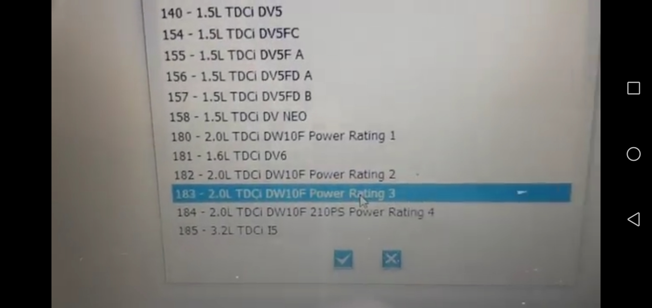

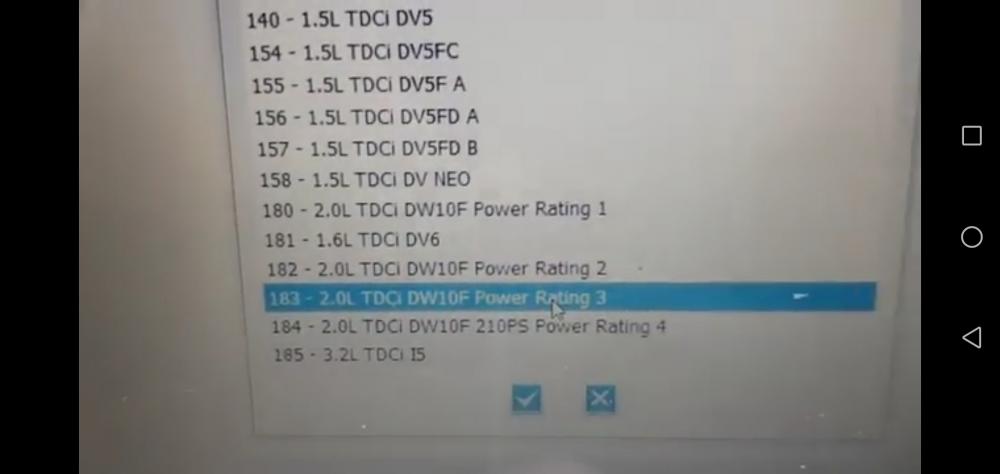

Questa è una screnshort del modulo bcmii della Ford s max 2016 mk5 come vedete ci sono 3 varianti del motore DW10F con un solo turbocompressore, cioè la prima e la più depotenziata di 120cv, poi 150cv, e le rating 3 di 180cv, poi c'è la 4 di 210cv con biturbo, che non è il caso di approfondire. Le più diffuse sono con 150cv (350) che viene impostato in concessionaria come Rating 2, Con forscan ché e gratuito per 2 messi oppure con 10€ per un anno si legge il modulo bcmii ed si imposta su Rating 3 (180cv e 400 Nm) ed si scrive. Poi si il reset del modulo bcmii, a questo punto la macchina da eroare del modello abs, esp.

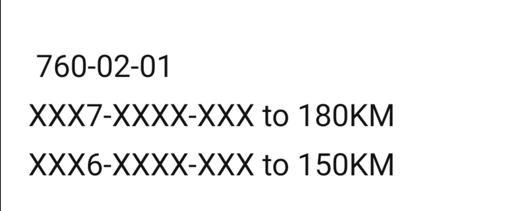

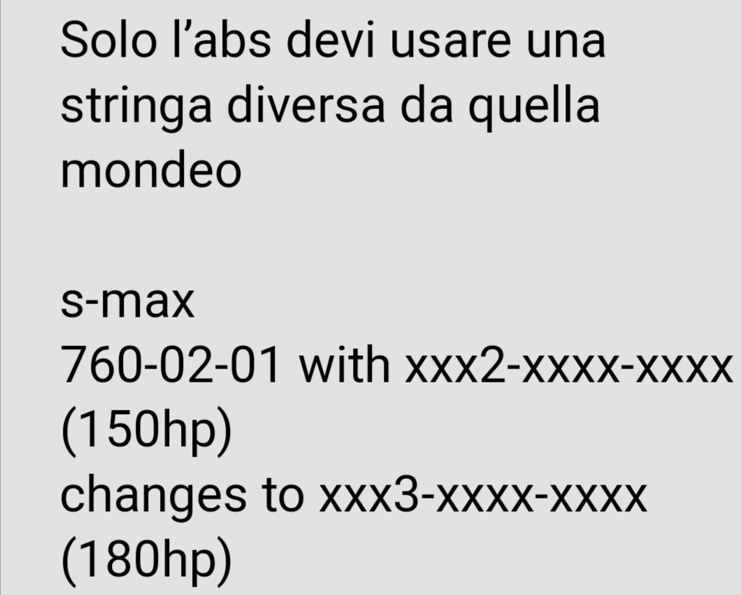

Andiamo a leggere il modulo abs in formato AS built, ed ala stringa 760-02-01 come si vede in seconda foto per il Mondeo da 150 c'è nr 6 per pasăre a 180 dovete mettere nr 7(solo per Mondeo) e per s max dovete mettere nr 3,Galaxy devo approfondire. Prima di cualsiasi modifica ricordate si salvare tuti i moduli in assoluto. perché sembra facile ma con un solo clic da reting 2 a 3 in modulo bcmii vengono modificate più di 40 stringhe in formato AS built. C'è anche modo da scaricare le vostre impostazioni di fabbrica per chi fa dani.
