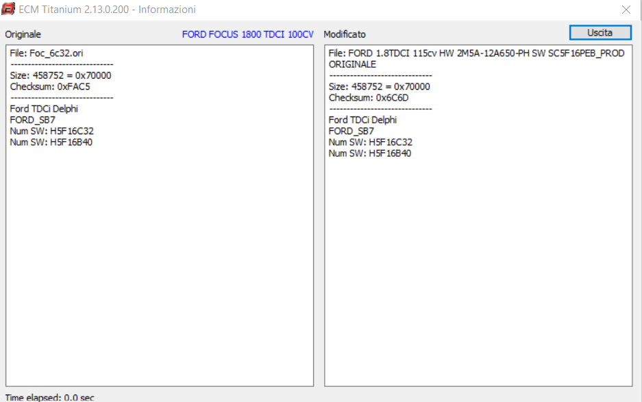

Buonasera, stasera ho letto la mappa di un vecchio ford 1.8 tdci 115cv, macchina di un amico che sta cadendo a pezzi ma ha trovato un motore buono da metterci su ahahah, vorrei provare a fare una piccola mappatura, ma ecm non mi trova il driver, lui non sa se in precedenza il file è stato toccato, ho provato vari drivers del 1.8 tdci che sono presenti nella lista di ECM ma nessuno funziona, qualcuno riuscirebbe a dare un occhiata per capire se effettivamente non c'è il driver o sto sbagliando io qualcosa? grazie, allego file ori!
FORD 1.8TDCI 115cv HW 2M5A-12A650-PH SW SC5F16PEB_PROD ORIGINALE
Ciao se non ti trova il driver 70/80% e già stato modificato sto file, prova a far una richiesta driver, ma prima guarda tramite l ID se in banca dati hanno il file ori o fai una richiesta ori

Purtroppo non ho strumentazione originale... e su google non trovo niente, questo penso anch'io che il file sia già stato modificato...
Ok fammi sapere! Puoi cmq mapparlo avendo di riferimento questo Ori!
Attento una volta mappato, scrivi sempre il tuo È non questo Ori a causa delle diversità che ci sono con quello che ti ho postato!
Non vorrei che tu la bloccassi!

Ciao! ho appena provato, il driver sembrerebbe perfetto, l'ho aperto e riesco a leggere le mappe con i vari indirizzi, temo che questa ecu sia già stata modificata, a mio parere è stata letta per fare altro in precedenza... ti ringrazio di cuore! a presto inizio la mappa e la riposterò per chiedere pareri, sono alle prime armi ahahah! non vorrei fare qualche danno inutilmente
