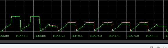

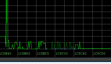

Allora... iniziamo dagli errori
Tabella DTC sbragata da Volta... riportala originale ed elimina SOLAMENTE quello che necessiti...
Limitatore di coppia a +25% senza modificarne la strategia... diciamo che cosi non vai molto lontano...
Queste non hanno senso.... riportale originali.
Sul turbo potresti osare di più ma provala cosi e vedi come va..
Strategia Rail di anticipare la richiesta senza modificare il target obiettivo...discutibile ma può andare..
EGR, Swirl e DPF off sembrano ok...
Fammi sapere

Ciao ti ho rifatto la mappa con un criterio diverso dal tuo e ti ho corretto la disattivazione del Dpf ed Egr inoltre eliminando anche solo i dtc correlati anche del motorino delle swirl e non come nel tuo file che c'è un blocco di zona dtc eliminata senza sapere cosa realmente il software ti abbia eliminato.Ti consiglio che prima confronti con la tua mappa con la mia e magari vedi le differenze cercando di capire cosa potrebbero essere e se vuoi provi il file sull'auto e dai una valutazione e magari esponendo le differenze notate rispetto prima. Per qualsiasi domanda a disposizione.Non credo che posso fare altro e se ti va almeno gradirei un like.

Grazie ma stavo già lavorando sulla mia e facendo delle prove, per la prima avevo usato Volta senza controllare come aveva lavorato, quindi ho provato ad usare un altro software che secondo me lavora meglio, ho anche lavorato sulla mappa Iq/Nm e modificando i limitatori di coppia portandoli ori e ho lavorato sul limitatore di coppia creando un panettone lineare all' indirizzo 1CBD4A, ho modificato i valori turbo in base alle prove fatte per vedere quale fosse la curva migliore di erogazione, ora devo provarla ma penso che questa sia la definitiva, l'auto va bene, spinge bene e niente fumo..accetto consigli
WinOLS (Alfa 159 2.4 (Maxtyper) - 390927) Stage 1
