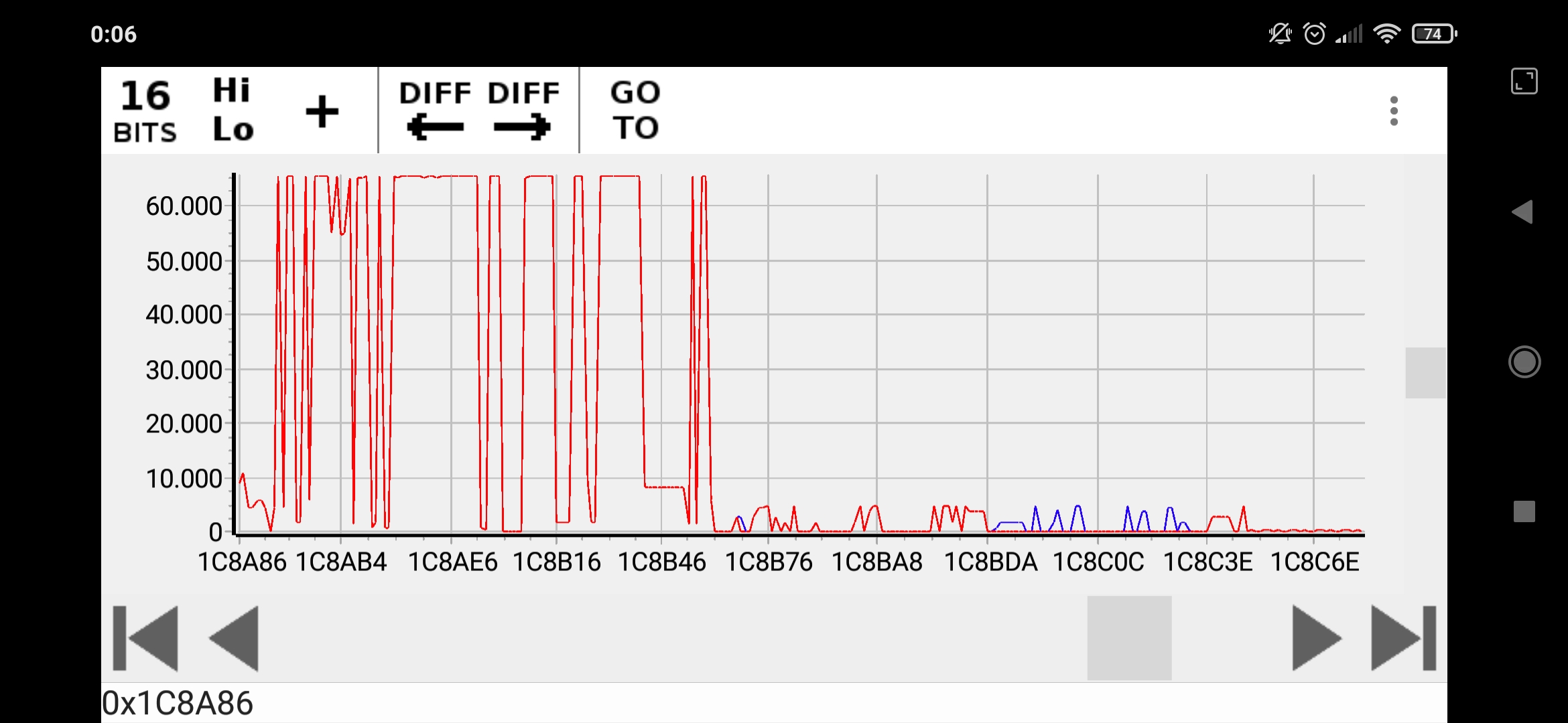

nella mia ignoranza guardando la mappa con ecm e mettendola a paragone con quella trovata in rete vedo che sulla mia son stati toccati valori di geometria del turbo.
sarà forse quello il problema?

Le swirl sembrano state disabilitate ma per il resto lasciamo perdere proprio...
Esclusioni con software che una "volta" su 10 fa il suo lavoro, dtc spianati e mappa veramente senza logica.
Buttala nel cesso e fatti fare una mappa sensata da qualcuno coi neuroni attivi...
Visto che si parla di una edc16c39 €4, simile ad alfa GT, 159 e Croma, il mio consiglio è di partire dal file originale, cercare nel forum i bit allestimento ed intasamento, poi la egr e swirl che sono 2 mappe 2d più una 3d a fine mappa, e di testarla... Approfittane per imparare a modificare questa ECU..
