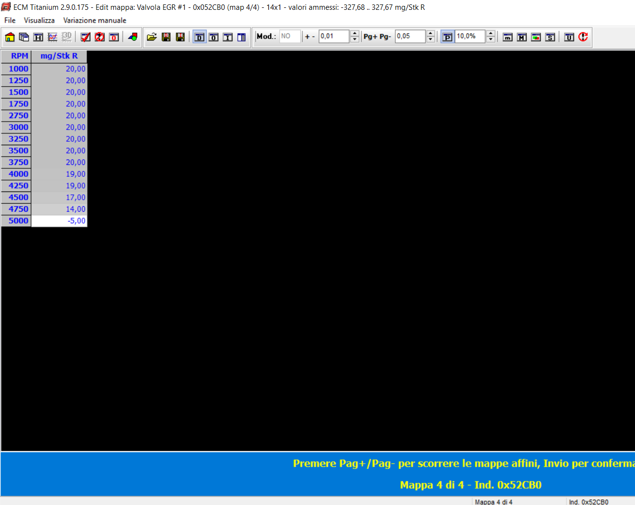

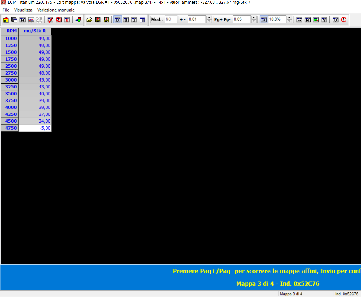

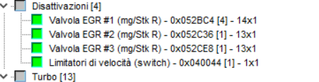

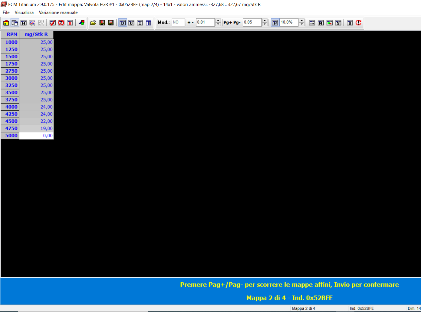

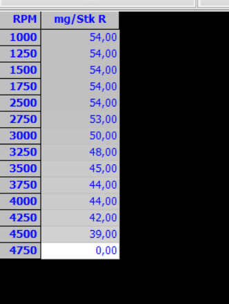

si si resta chiusa, è perchè ho fatto la prova rimettendo il file originale la rigenerazione forzata è partita in un attimo 600 gradi e portata a termine correttamente quindi penso che vada a comandare l'egr in fase di rigenerazione ora è da capire su quale delle 4 curve, sto facendo una prova con le due che ho detto vediamo
facendo un passo indietro e cercando di capire la logica di funzionamento di una complessa edc17 non credo sia possibile escludere la sola EGR in quanto il la stessa è parte integrante del processo di rigenerazione quindi se viene disabilitata lei necessariamente va fatto anche dpf off.
Si io avevo risolto guardando col damos le isteresi in rigenerazione e le avevo lasciate ori, era una edc17cp20, su certe edc17 vag gli da fastidio se togli solo l'egr, in alternativa si potrebbe optare per una soluzione con spina egr staccata e spegnere solo i relativi dtc che ti escono come fa spesso swiftech
