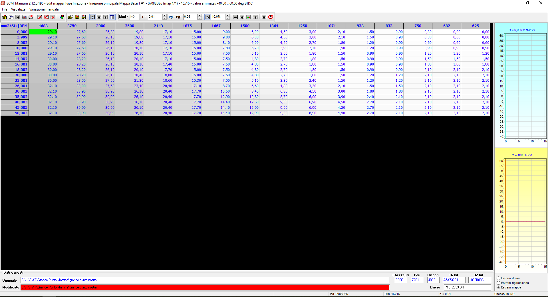

ciao ragazzi,
come posso calcolarmi i gradi dai valori presenti in tabella ecm titanium?
edc16e39
Per la EDC16C39 fca il fattore di conversione per i gradi è 0,023437 rispetto al valore in mappa
Mi potresti spiegare come fare il calcolo grazie anticipatamente
Direi che la vedi già con la conversione corretta perciò sono gradi quelli che vedi, io effettivamente sono altini come valori
questo è il file ori di una grande punto 1.3mtj 90cv
1 ora fa, Nicolac92 ha scritto:
Andiamo al punto, visto che parliamo di un software originale, @psim tu come ti comporteresti in questo caso per effetture la modifica??
Sarò sincero, non avendo le conoscenze adeguate per darti una risposta certa ti dico che per vanno toccati solo in caso di mappe spinte o cambi di turbo/iniettori, per una mappa normale se li tocchi inizia a fumare di più per quello che ho potuto vedere
